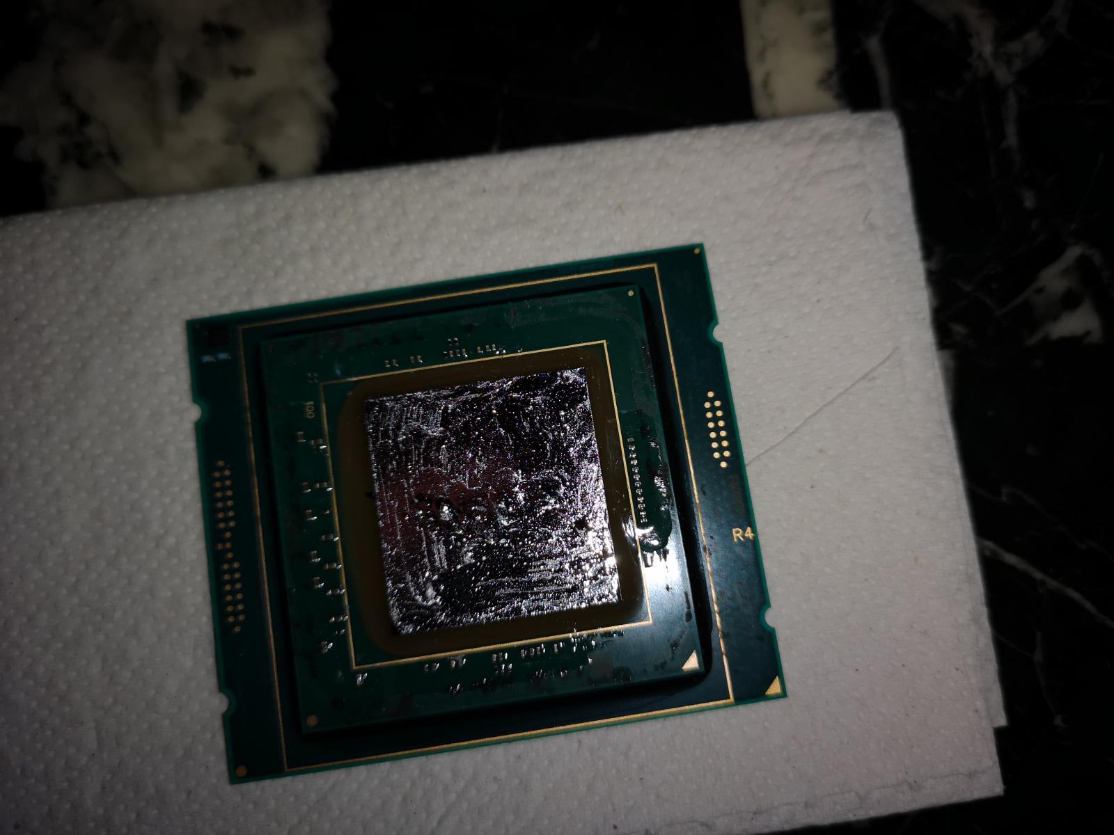

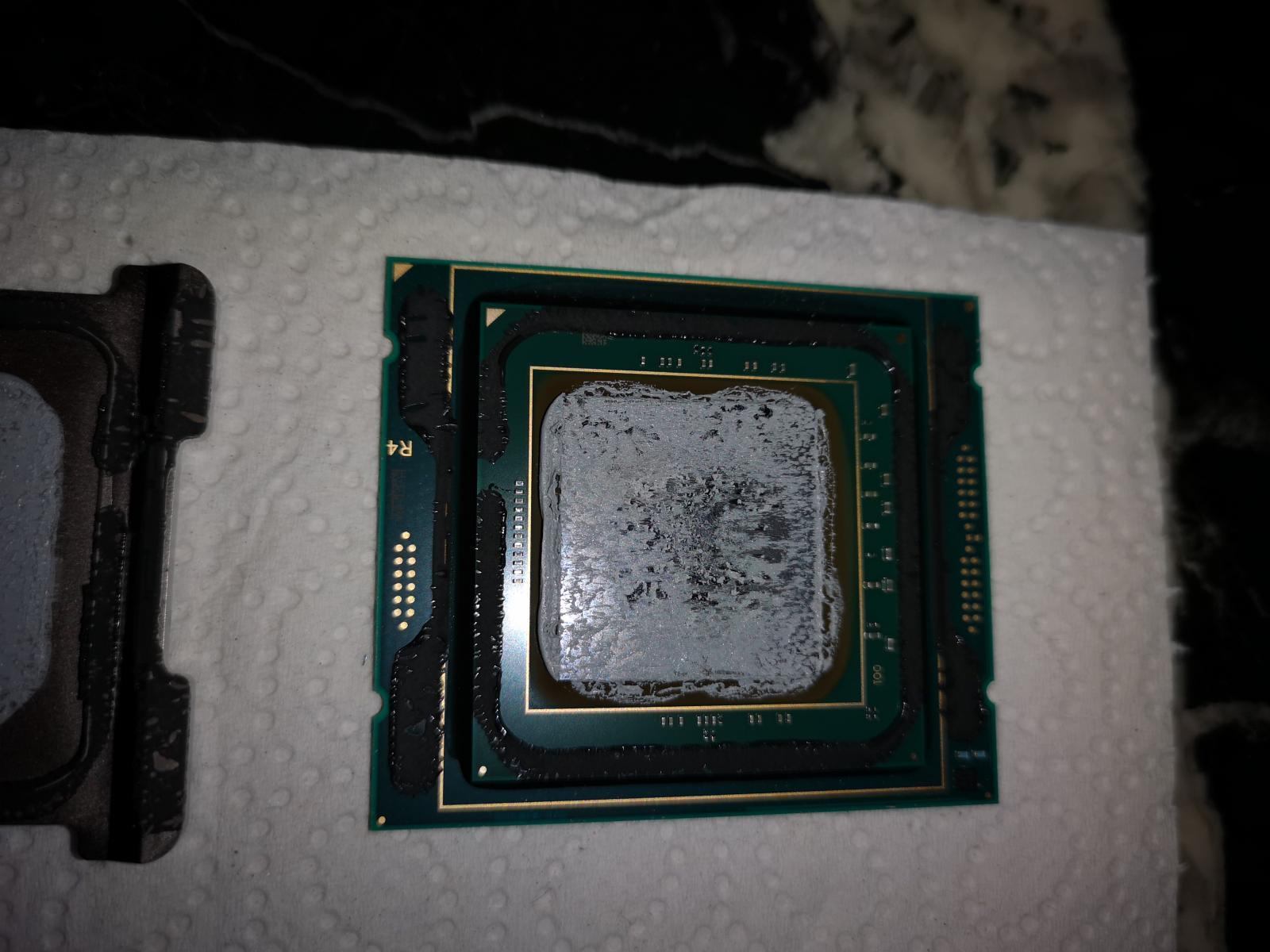

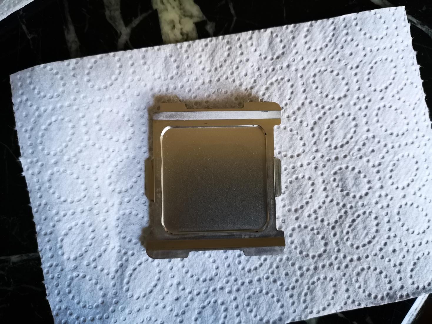

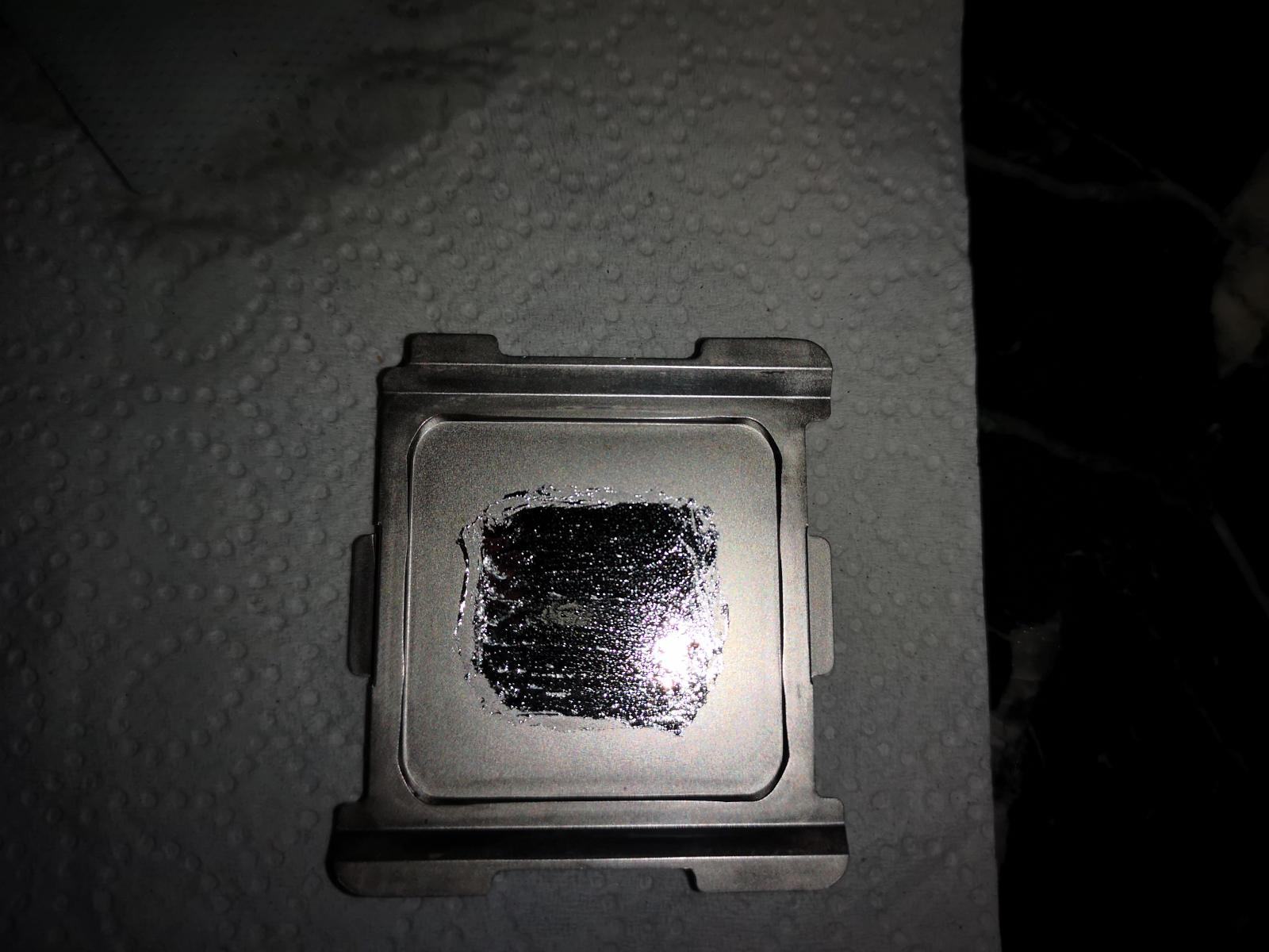

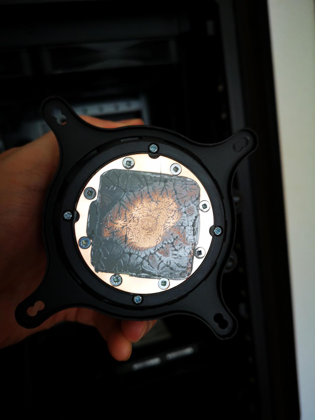

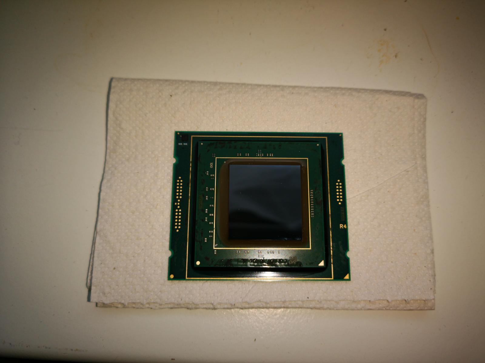

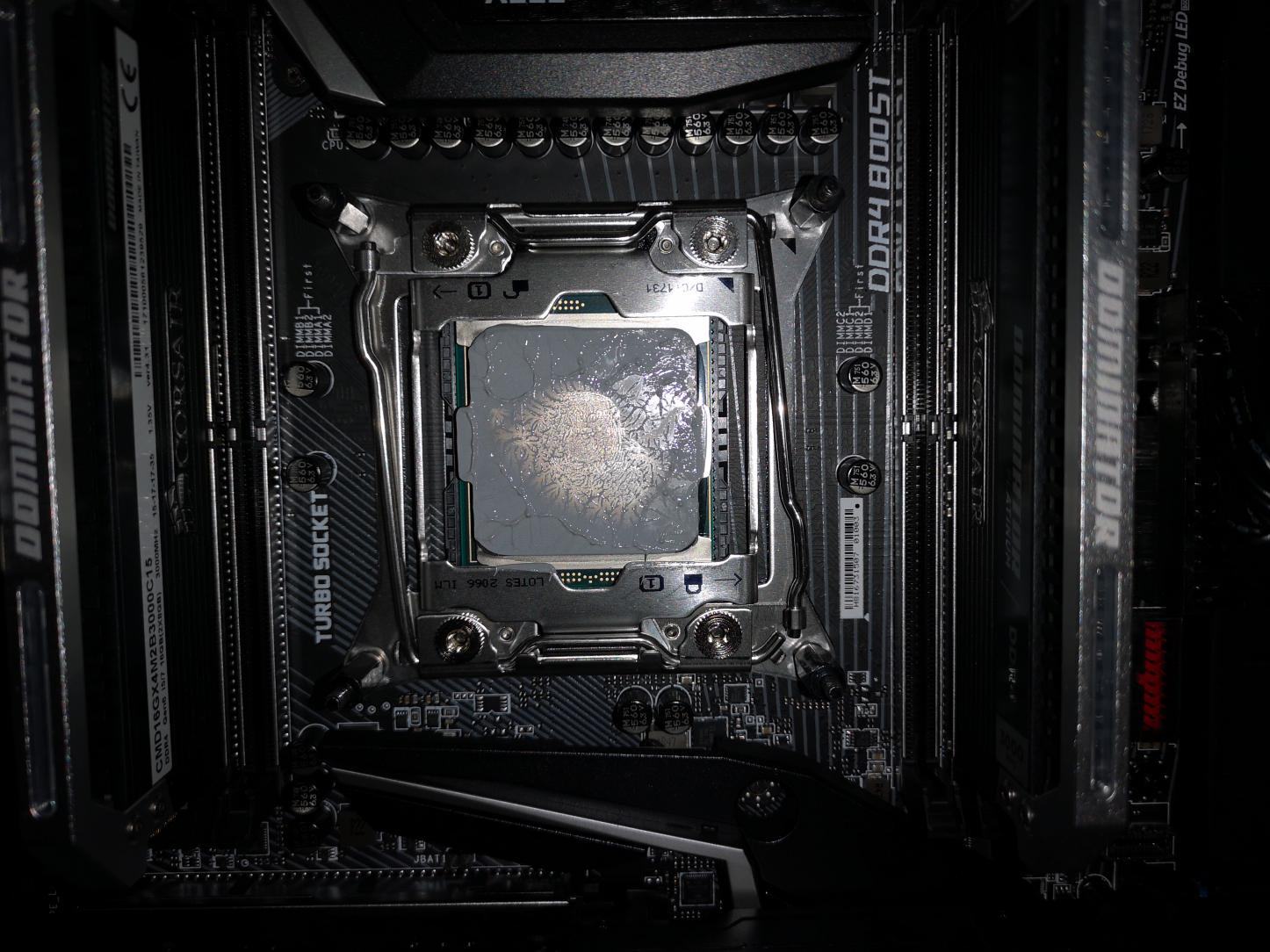

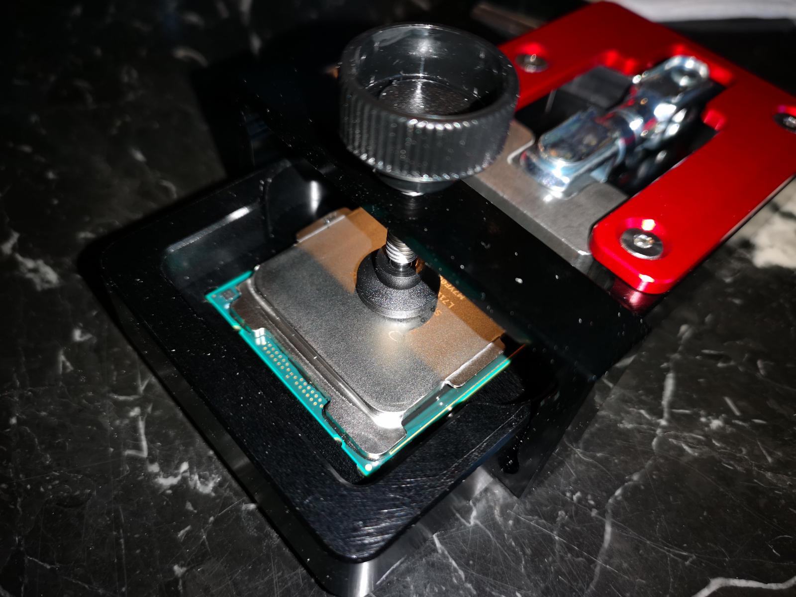

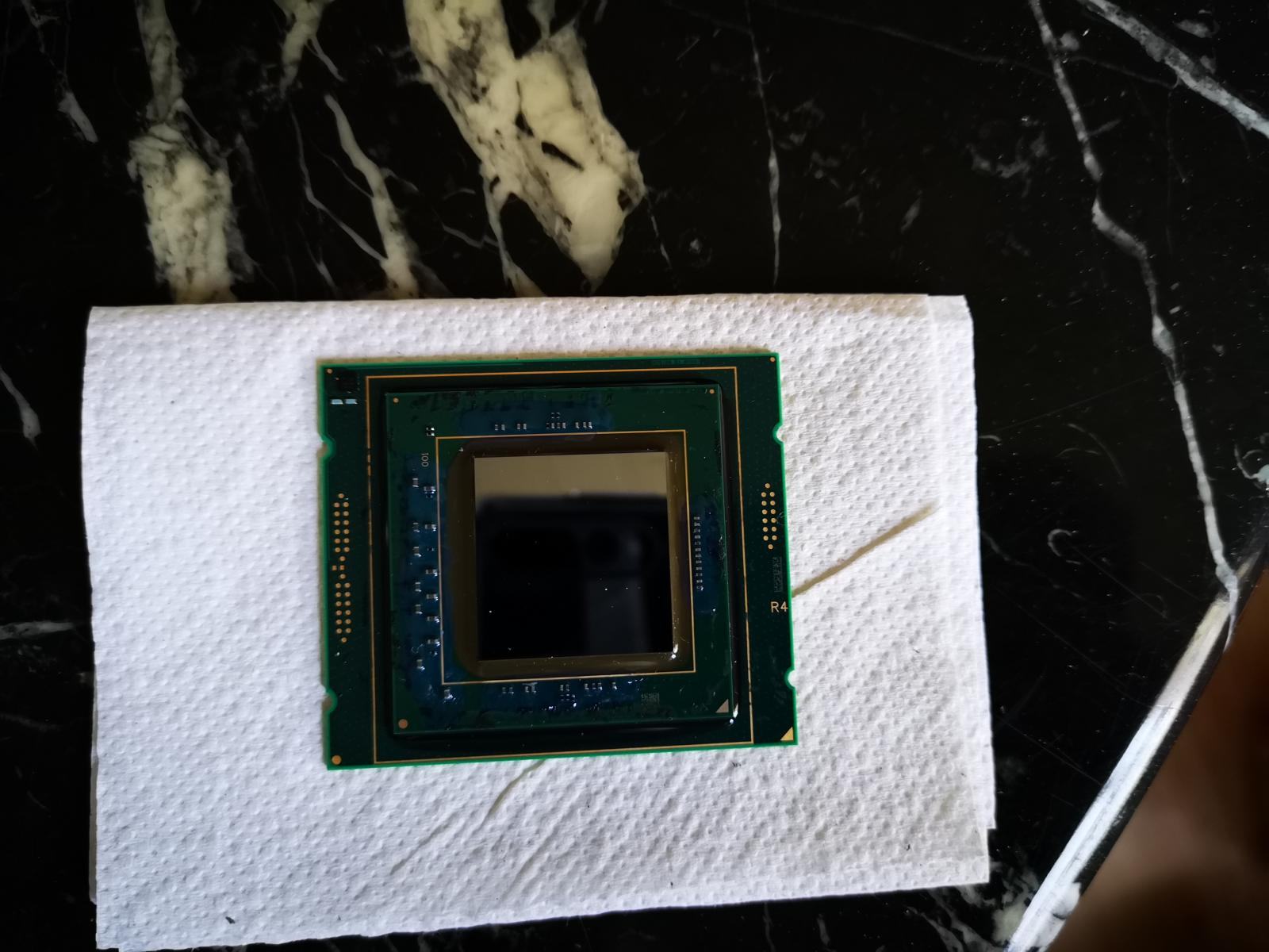

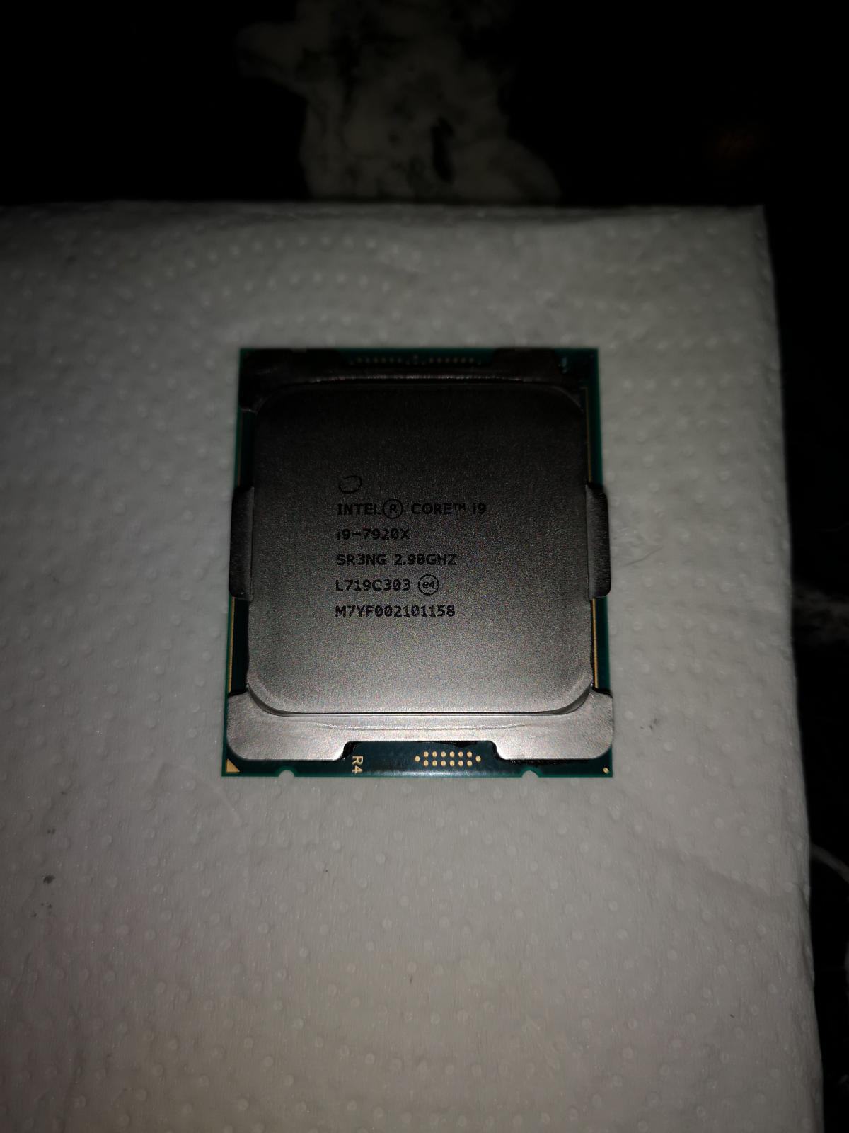

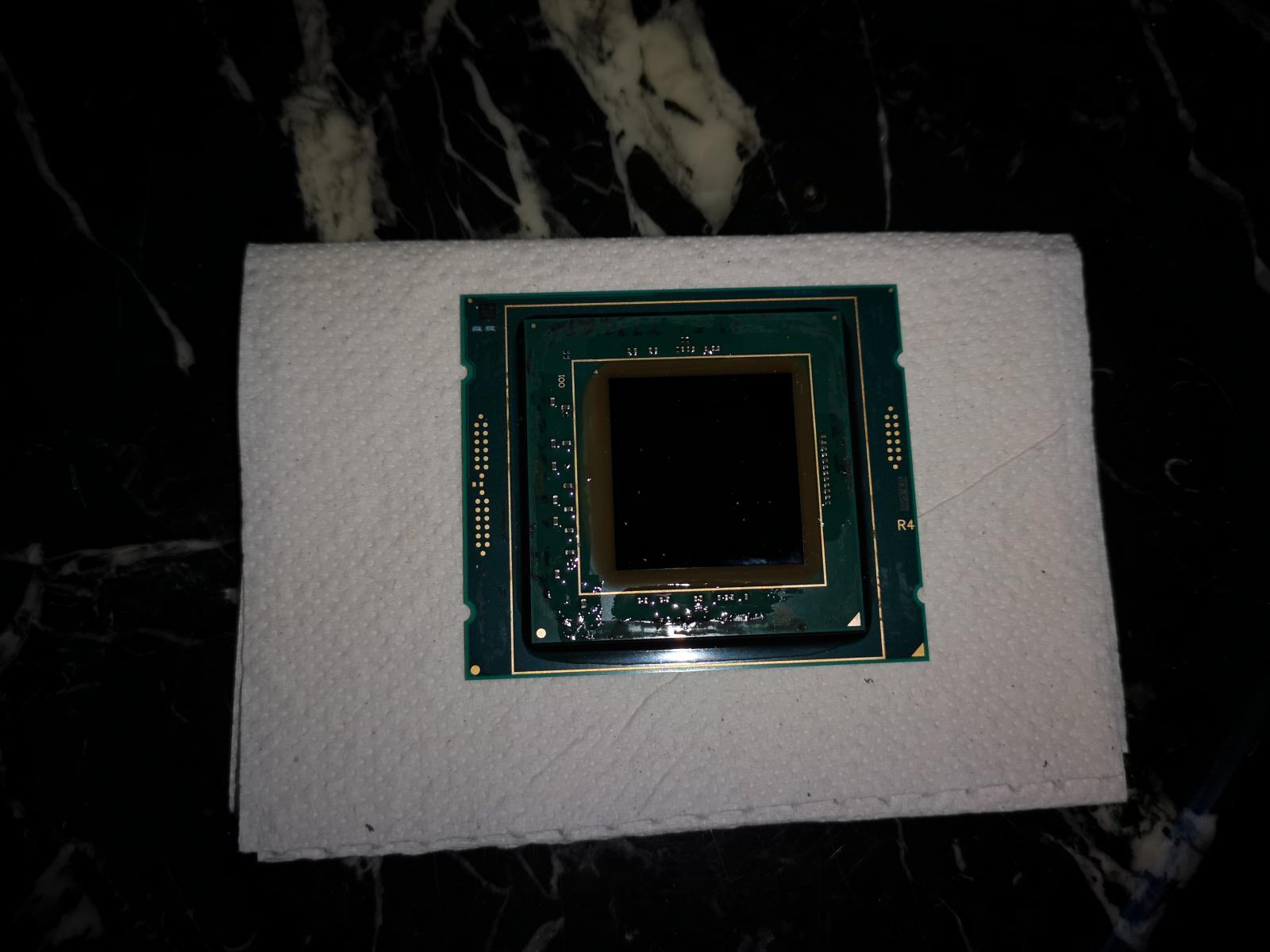

Meine Fresse Braucht man da kraft brauchte insgesammt 5 anläufe und richtig Gewalt unormal, dann gabs nen richtigen knall Plop und hätte fast den RFID abgerissen :heul:, dann Ganz dünn Conductonaut drauf und Silikon und verklebt, dann wieder rein und WOW er macht nen Bild dann ins Bios und der Schock 40grad paar sek später 60 steigend ich oh nein zu wenig Conductonaut, dann sehe ich huch Wakü keine LED an oh Beide kabel niocht angeschlossen, Also zack angeschlossen nochmal ins Bios und 20 grad 24 Grad im Idle mom 24 Grad voher 30-34 also denke aktion geglückt Voll last noch net probiert nur mal schnell Cinebench und da ohne was zu tun von 2415 auf 2463 Punkte, absolut nix geändert. Bilder Folgen
Habe mal noch ne Frage Muss wenn ich die LM auftrage das ganze wie ein spiegel ausehen oder reicht das wie auf den Bildern vom mir also so Körnig ? Idle habe ich bei 4800Mhz 1,280v 25-28 grad last Rainbow Six Siege mit Stream 75-80 Cinebench R15 liegt bei MaX 70 Grad, @ NZXT x62. Meine Frage daher ob wenn ich ihn nochmal öffne und etwas mehr Lm nehme ob er dann nicht noch Kühler wird at Last z.b Rainbow. Prime 95 habe ich jetzt noch net getestet.

IMG_20180509_171820.jpgIMG_20180509_171835.jpgIMG_20180509_175511.jpgIMG_20180509_181947.jpgIMG_20180509_194935.jpgIMG_20180509_194947.jpgIMG_20180509_194954.jpgIMG_20180509_200617.jpgIMG_20180509_201013.jpgIMG_20180509_202638.jpgIMG_20180509_210243.jpg
Habe jetzt mal 1 Std Blend Laufen lassen ging bis 90 Grad ein Kern bei 4800Mhz 1,285v im Bios eingestellt NZXT @ 100 Lüfter 100 Pumpe
