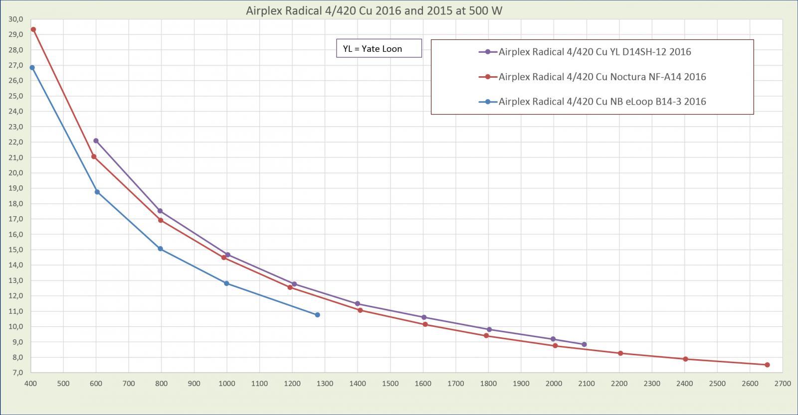

Ich würde auf jeden Fall die 140 mm eLoops im Push empfehlen (davon ausgehend, das die Monsta 360 Messungen übertragbar sind). Im 120mm Bereich sind die Noctura sehr druckstark, ob die 140er Noctura das auch sind wäre zu prüfen.
Der 80 mm Monsta verlang auf jeden Fall viel (Lüfter)Druck - den stellen die eLoops zur Verfügung. Ich habe die eLoops mit den NB PK-3 verglichen. Muss mal in meinem Datenwust wühlen.
Ich habe einen Vergleich von den braunen mit den eLoops....
- - - Updated - - -
Die Messungen sind sogar von diesem Jahr. Der eLoop ist gut 1K besser (bei gleicher Drehzahl) als der Noctura und gut 1,5 K besser als der 140er Yate Loon, der leitungsmäßig mit dem 140er Noiseblocker PK-x vergleichbar ist.
Aufgrund der größeren Drehzahlbreite (2700-400) hat der NF-A14 natürlich bei hohen Drehzahlen (2650 rpm) die Nase vorn (Delta KW/Luft < 8K) während der eLoop B14-3 bei 1270 rpm mit knapp 11K einsteigt.
Das Bild wird man bei einem anderen, größeren Radiator mit ähnlichem Abstand aber bei niedereren Delta Werten wieder finden.

Ab Post 108 habe ich die Auswertungen von den Messungen des MC Monsta und den HWL Blackice GTX2 mit diversen Lüftern, auch im Sandwich publiziert.
Eine drei eLoop B14-3 ist so gut wie Push/Pull von 140er YateLoons (6 Lüfter).
Einlagig sind auf den dicken Radiatoren die eLoops zwischen 2 und 4K besser als die Yate Loons.
Welcher braune noctua dreht denn 2700rpm? Der NF-A14 PWM jedenfalls nicht.
