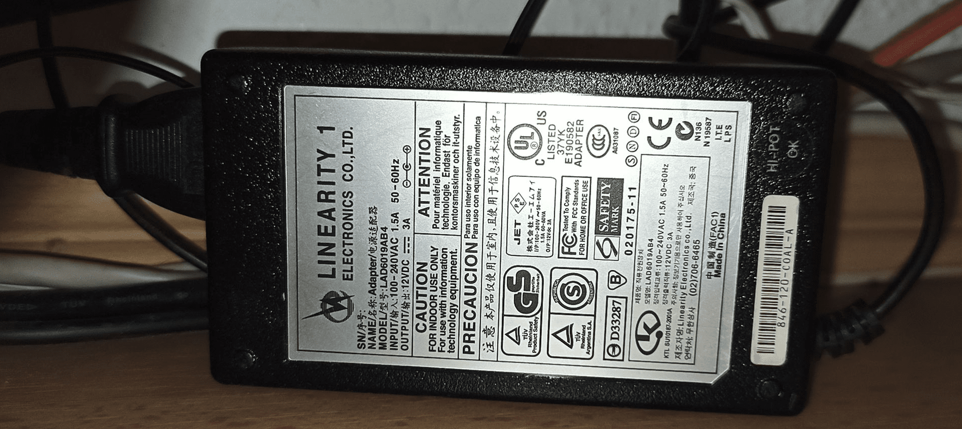

Moin!
Ich habe hier noch einen alten Xerox XL755i im Einsatz.
Model No.: 568 // Power: DC 12V 3.0A
Dein Monitor hat 17 Zoll - meiner 15 Zoll.
Vielleicht hilft es ja weiter - dieses Netzteil war bei meinem Monitor dabei
