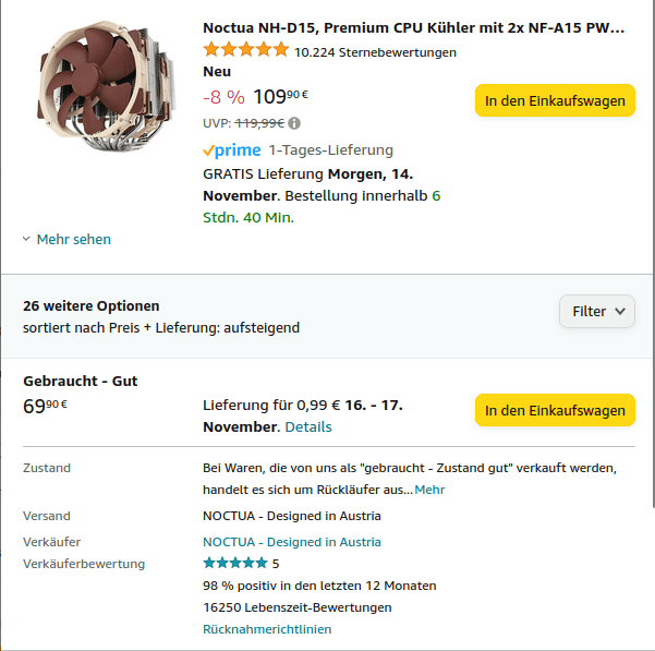

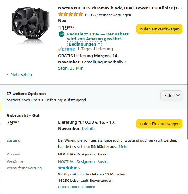

Wenn du dennoch sparen willst, schau bei amazon, da gibt es den ab und an mal neuwertig, aber dennoch mit voller Garantie für ca. 80€. Die non chromax Variante, versteht sich.
Ich habe mal über Amazon zwei L9a "refurbished" für 40€ anstatt 50€ direkt von Noctua versandkostenfrei gekauft. Die haben ausgeschaut wie neu, inkl. komplettem Zubehör. Kann ich wirklich empfehlen.
*hust*
