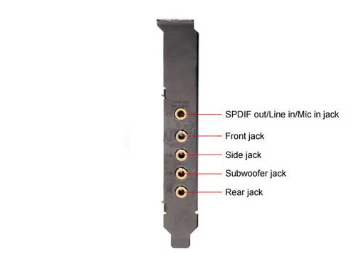

Und die hat nen toslink Adapter bei ja? Woran wird er angeschlossen?
Der beigelegte Adapter sieht in etwa so aus http://www.amazon.de/Adapter-Toslink-Buchse-optischer-Stecker/dp/B000LB65XO/ref=sr_1_sc_2?ie=UTF8&qid=1343692658&sr=8-2-spell
und wird hinten an die optische Klinke (die im von dir verlinkten Bild ganz rechts mit dem silbernen Ring) angeschlossen. Kannst eigentlich nichts falsch machen, da sie permanent rot leuchtet.
An den Adapter steckt du dann halt das Toslinkkabel.
Leg 10 Pfund drauf und nehm die DX oder gleich was günstigeres, wenn die analogen Ausgänge fürs Teufel System nicht so eine große Rolle spielen.
Der Adapter liegt bei und wird oben angeschlossen. Das Mikro kannste dann halt nur am Frontpanel anschließen.

Nein, Mikroeingang und S/PDIF Ausgang teilen sich eine Klinke, den kannst du dann nur noch über Frontpanel anschließen, wurde hier aber auch schon erwähnt von h!dden. #18
