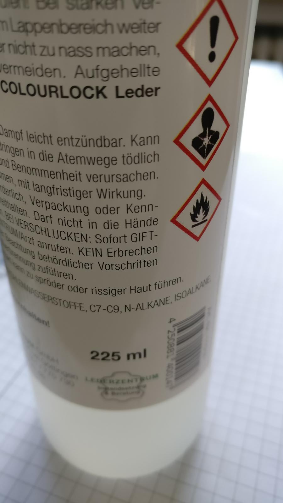

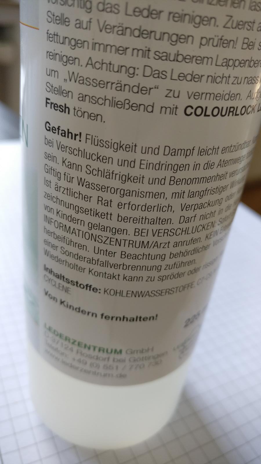

Mal ein kleines Edit: Ich habe noch so ein Reinigugsbenzin hier...kann ich das zum Reinigen der Bauteile nutzen oder sind da Inhaltsstoffe drin die nicht so gut sind für Hardware?
Bilder der Stoffe:
Zum reinigen ist Isopropylalcohol zu empfehlen, zu not gehen auch Brillenputztücher. Reinigungsbezin würde ich nicht empfehlen.

Also würde ich wohl was mit dem benzin kaputt machen? Würde die karte heute gerne wieder nutzen. Ich habe doch noch passive Kühler hier, die beim morpheus dabei waren.
