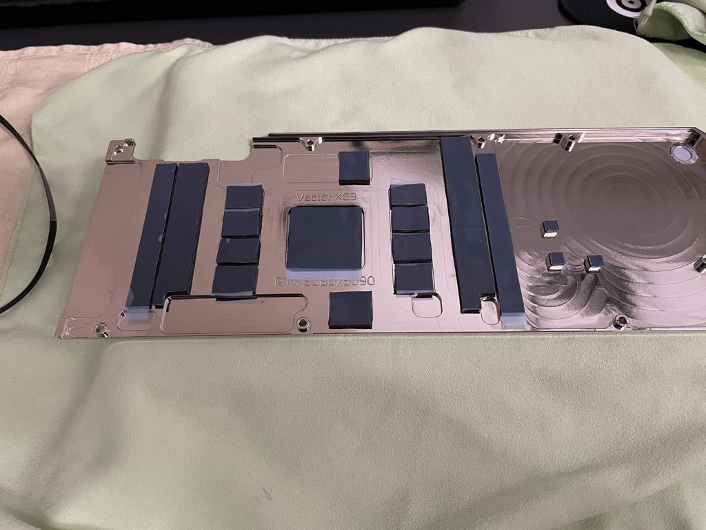

Nein nein nein, nicht komplett. Allerdings zusätzliche über den Spulen. Ich hab damit das sehr laute Spulenfiepen in den Griff bekommen. Bei den VRAMs hab ich die Pads zudem noch etwas kleiner geschnitten, damit sie sich besser zusammendrücken lassen. Hat gut funktioniert. Mit allen anderen Pads hat sich die Backplate nämlich immer leicht gebogen und stand unter Spannung. Mit den alten Pads von EVGA nicht.
War das Problem vor dem wakü Umbau auch schon da ?
Würde den watercool Block nehmen und da is die original backplate weiter im Einsatz.
Für.tip on die bin ich jetz schon dankbar wenn es das spuhlen fiepen eliminiert
Kann ich nicht sagen, da ich mit der Karte vor dem Umbau nur schnell mal ins Windows gebootet habe, um zu gucken, ob sie überhaupt geht. Berichte über verstärktes Spulenfiepen mit den Backplates von EK/Aquacomputer liest man aber recht häufig, denke es wäre vorher nicht oder deutlich weniger stark da gewesen.
Ich hab eben vorne auf die Spulen noch relativ harte Pads gelegt, die da draufdrücken und hinten eben die ganz weichen, damit die Schwingungen etwas dedämpft werden. Hat gut funktioniert, ist deutlich leiser geworden und teilweise kaum hörbar jetzt.

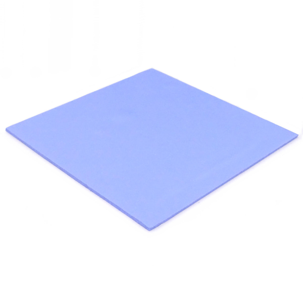

Die Pads vom neuen Asus Board B550tuf)für M2 Kühler sind auch super softig weich und lassen sich komplett komprimieren
steht "Laird" drauf
@Blackpitty Die wirken interessant! :d
Thermal interface material with great thermal performance and high compliancy. The soft interface pad conforms to component topography, resulting in little or no stress on the components and mating chassis or parts.
Extreme compliancy allows material to “totally blanket” components
Und gibt's auch bei mouser und co. Auch Thermal Putty haben die im Angebot. Muss ich mir aufjedenfall genauer angucken.
die sind so weich das ich nach der Montage meines M2 Wasserkühlers den rausgequollenen Padteil einfach mit ner Pinzette abnehmen konnte ohne schneiden oder irgendwas
Kannst du mir noch die Farbe verraten?
