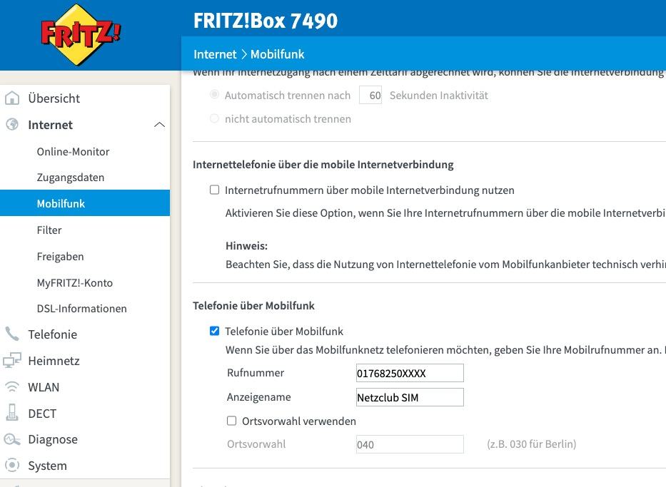

Einstellungen an der Fritzbox:
Wenn ihr den Punkt nicht im Menü habt, muss ggf. beim Suftstick noch was gemacht werden, siehe weiter unten.

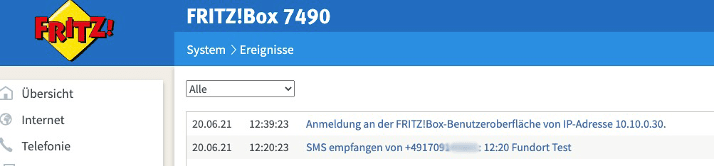

Wenn alles richtig eingerichtet ist und ihr eine SMS an die Mobilfunknummer des Sticks schickt, taucht die Nachricht hier auf:
