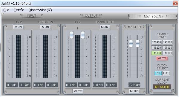

also das Controlpanel der Juli@ sieht so aus, Einstellgenauigkeit ist 0,5dB:
Dann gibt es noch das DirectWire-Feature, damit lassen sich Quellen und Ausgänge virtuell verbinden (wie z.B. auch mit der Software VirtualAudioCable),
z.B. den Mixer-Ausgang auf den Line-Eingang:
Praktisch ist diese Soundkarte eigentlich 2 Soundkarten,
nämlich eine analoge und eine digitale, die sich parallel nutzen lassen.
