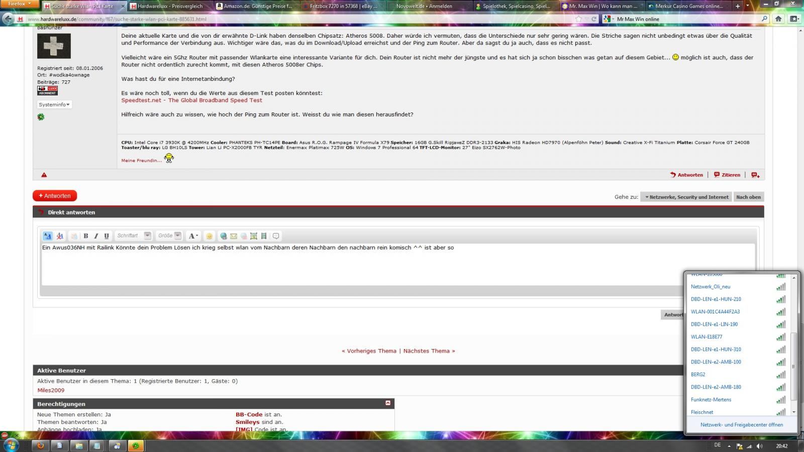

Ein Awus036NH mit Railink Könnte dein Problem Lösen ich krieg selbst wlan vom Nachbarn deren Nachbarn den nachbarn rein komisch ^^ ist aber so hier ein Beweiß der Berg 2 ist übrigens ca 300meter entfernt also der Empfang da ist unbrauchbar aber er wird noch angezeigt ^^
