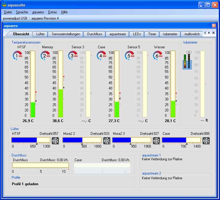

Hier einmal meine Wassertemperatur
Aussentemperatur im Moment 36 Grad C.
Jetzt ist Klima an auf 27 Grad

Ich schaue, das halt immer aus der Sicht von mir an. Habe wärend fast sechs Monaten wenn Klimaanlage nicht an, Zimmertemps von über 30 Grad.
