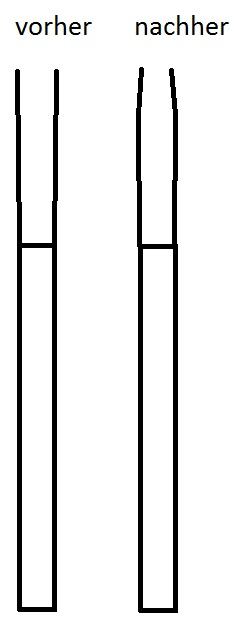

Habs selbst gelöst, indem ich die kleinen Ärmchen des Pin Remover vorne ähnlich einer Pinzette ein klein wenig nach innen gebogen habe.

Sieht interessant aus, werde ich auch beim nächsten mal testen. Viel Spaß beim sleeven der Doppeladern, die haben mich kirre gemacht.

Danke für den Tipp mit dem Pin *Remover.:hail:
Hab es eben mal getestet und die Pins auch mal was gebogen und es hat geklappt.:d

Ergänzend sei gesagt, dass ich immer vorsichtshalber die kleinen Widerhaken an den Pins nochmal nach außen gebogen habe, wobei es eigentlich auch so gegangen wäre.
