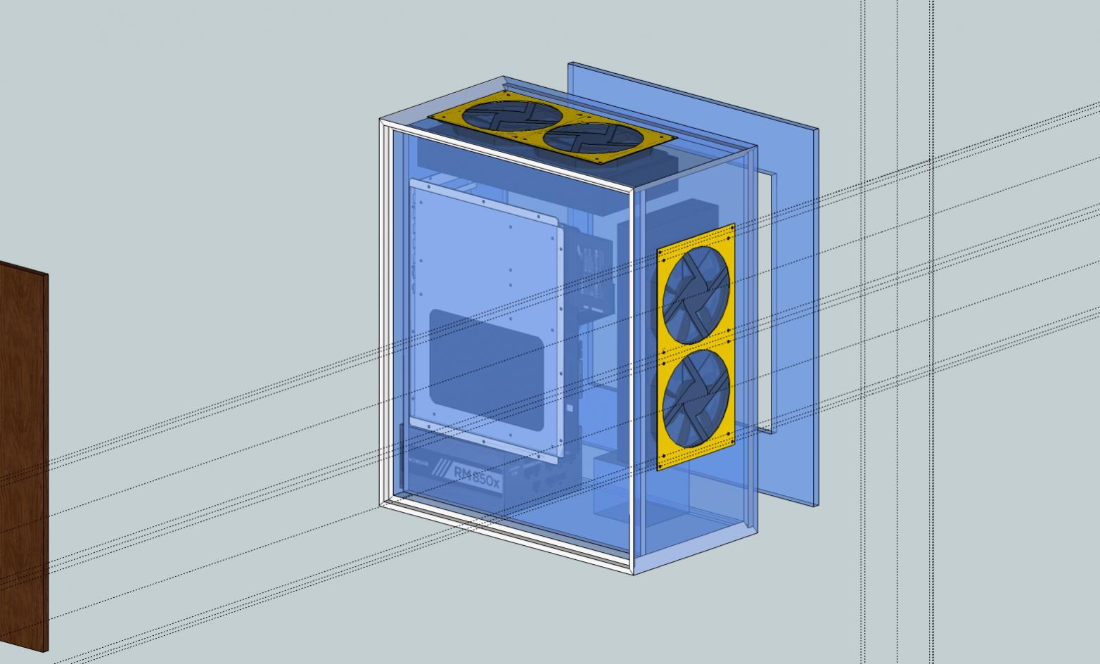

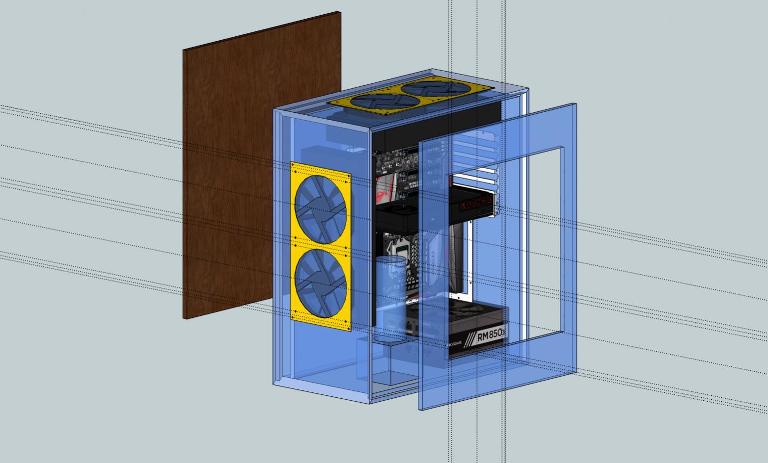

Ich hab in dem WaKü Forum mal ein paar Bilder gepostet. Ich lade die hier auch noch mal hoch und würde mich über Tips und Anmerkungen freuen. Besonders Tzk könnte mir vlt. Tips zur Materialstärke geben.
Jetzt habe ich 15mm für die vier Hauptteile und 10mm für das Mittel- und die Seitenteile. Da MPX ja recht stark ist, könnte man das doch vlt. etwas dünner gestalten, oder?
Jetzt sind hinter der Rückwand 2cm Platz, vlt. ist das zu viel. Ich wollte da halt Kabel legen können, ohne das die stark gegen das Seitenteil drücken.
Vorne kommt noch ne zusätzliche Blende hin, mit Powerknopf und eventuell ausschnitten für ne Lüftersteuerung und USB.
Hier noch die Bilder:

Da du die Seitenteile laut Bild ja einlassen möchtest, würde ich für Vorne, Oben, Unten und Hinten tatsächlich 19mm oder 16mm vorschlagen.
Fürs Seitenteil sollten 10 oder 12mm schon ausreichen, ebenso fürs Mobo tray. Hängt alles auch immer ein bisschen von der Größe des Gehäuses ab, ein ITX Build braucht tendenziell weniger Wandstärke als ein ATX Case, da die Längen kleiner sind und damit die Bretter auch nicht so leicht durchhängen.
Messing ist ja relativ weich... Normale Radiblenden aus Edelstahl (1.4301 oder sowas) bewegen sich um 1,5 bis 2mm...
Meine Aquacomputer Blende sollte 2mm haben, eine weitere Noname Blende die ich hier habe ist etwas dünner, vielleicht so 1,5-1,8mm.
Hab leider grade keinen Messschieber hier.
Ok, dann lass ich das mit dem Messing eher. Ich hatte gehofft, dass es deutlich stabiler als zB Kupfer ist. Das schaut man ja nur schief an und es ist verbogen.
Hast du Erfahrungen mit Bronzen? Also ne Alu oder Stahlblende kaufen und bronzieren?
2cm stärke ist schon echt krass. Das macht ja insgesamt 4cm nach oben und in die Tiefe.
Du kannst natürlich auch dünner gehen, aber das Einlassen von den Seitenteilen in die Fälze wird dann interessant.
Wenn du die nicht einlassen willst, dann kannst du natürlich auch deutlich dünner bauen (12mm).
