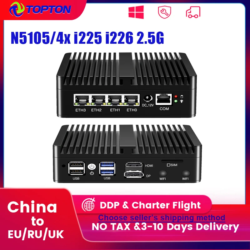

Das Teil heißt N5100, ist ein Chinesischer Barebone Micro-PC. Und ja, er hat noch einen Mini-PCIe Steckplatz. Was bringt mir das? Da bekomme ich ja nichts mit RJ45 rein.
Ein Mini PCIe entspricht einem PCIe x1 Steckplatz und dafür gibt es sehr wohl LAN Adapter. Ich hab z.B. selbst noch diesen hier aus einem früheren Build herumliegen:
Damit lassen sich unkompliziert LAN Schnittstellen an IPC Systemen und Thin Clients nachrüsten. Es muss nur Platz zum Einbau der Karte und Blende vorhanden sein. Deshalb hatte ich nach dem Gerät gefragt, allerdings kann ich mir der Bezeichnung nix anfangen.
Cool, wusste ich garnicht, dass es so etwas gibt. Ja, Platz ist da vorhanden. Das ist kein problem. Die Seiten lassen sich auch öffnen und da kann man problemlos dann etwas mit einem 3D Drucker drucken. Das ist das Teil.
Ich glaube, ich besorge mir mal so eine Karte. Merci!

4 Netzwerkkarten => 3x WAN und 1x LAN
Ich habe aktuell:
PtMP Internet
Starlink
LTE
Glasfaser (@ erstaunliche 40 MBit/s, FU Digsys!!!)
sind schon mal 4x WAN

Und wenn so viele Ports notwendig: warum dann nicht was Ordentliches und ne Intel i350-T4 z.B. statt dem Gewurschtel? Notfalls kann man die auch per Riseradapter M.2>PCIe-Slot an einem M.2 x1 dranhängen.
Geht das Bündeln überhaupt? Normal doch nur wenn du mehr als eine Datei gleichzeitig runterlädst. Weil haben ja alle ne andere Wan IP.
Klar funktioniert die Bündelung. Also alle Anschlüsse zusammengefasst zu einem. Mit Seamless Backup, sollte mal eine Leitung zusammenbrechen.
Das ist das, was da ist.
