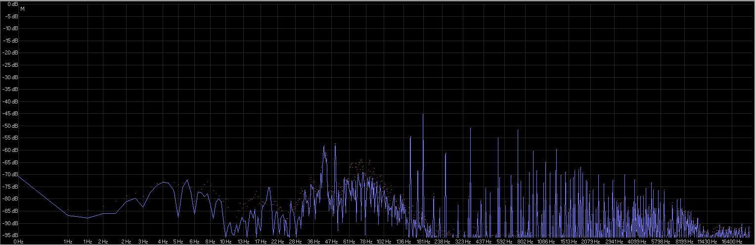

Wie viele andere «*moderne*» Displays summt auch mein HP ZR24w bei jeglicher Helligkeitseinstellung unter 100*% (werksseitig ist er auf 90*% eingestellt, aber selbst da gibt es ein ganz leises Summen) - und zwar bei etwa 170Hz (sieh Grafik im Anhang). Ganz genau müßten es 180Hz sein (sieh Link 3). Es wurden bereits verschiedentlich Erklärungen dafür geliefert, wieso verschiedene elekrische Bauteile summen, bzw. an sich handelt es sich ja immer um die selben Bauteile, nämlich Spulen, in denen Wechselströme ein elektromagnetisches Feld induzieren, was je nach Frequenz und Fertigungsgüte/Fixierung der Spule zu mechanischen Schwingungen und damit akustischen Schwingungen im hörbaren Bereich führt (ich werde bei Gelegenheit ein Audio Sample meines Monitors einstellen).
