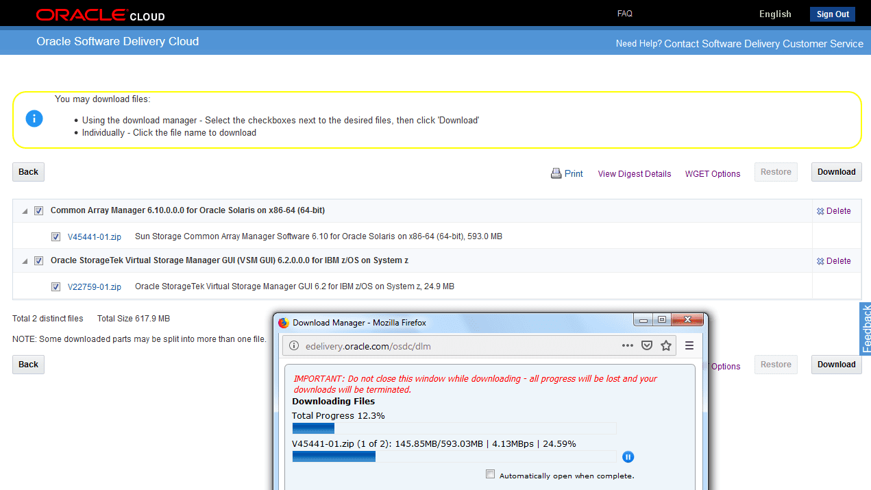

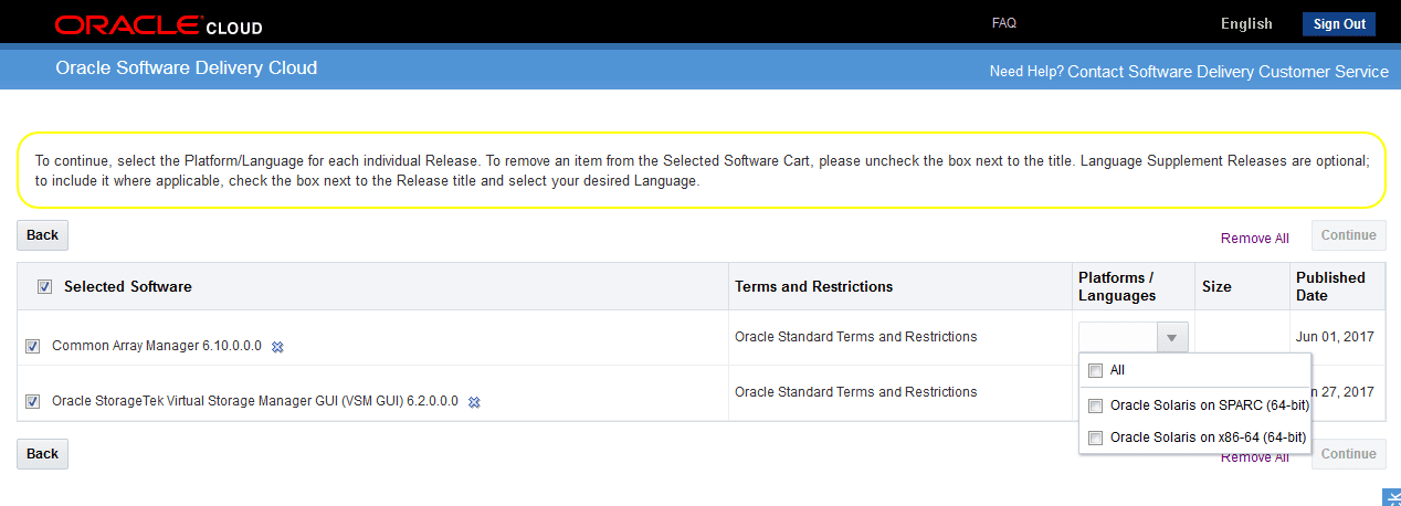

durch "Zufall" ist es mir gelungen, die CAM-Software (für Solaris x86 als auch Sparc) herunter zu laden (siehe Screeshots):
https://edelivery.oracle.com/osdc/faces/SoftwareDelivery
Irgendwo in den Tiefen der Oracle-Cloud muss auch noch eine x86-Version davon sein (laut CAM-Install-Guide) aber die finde ich nicht.
Ich werde also ein Solaris als VM starten und die Solaris-x86-CAM-Version installieren.

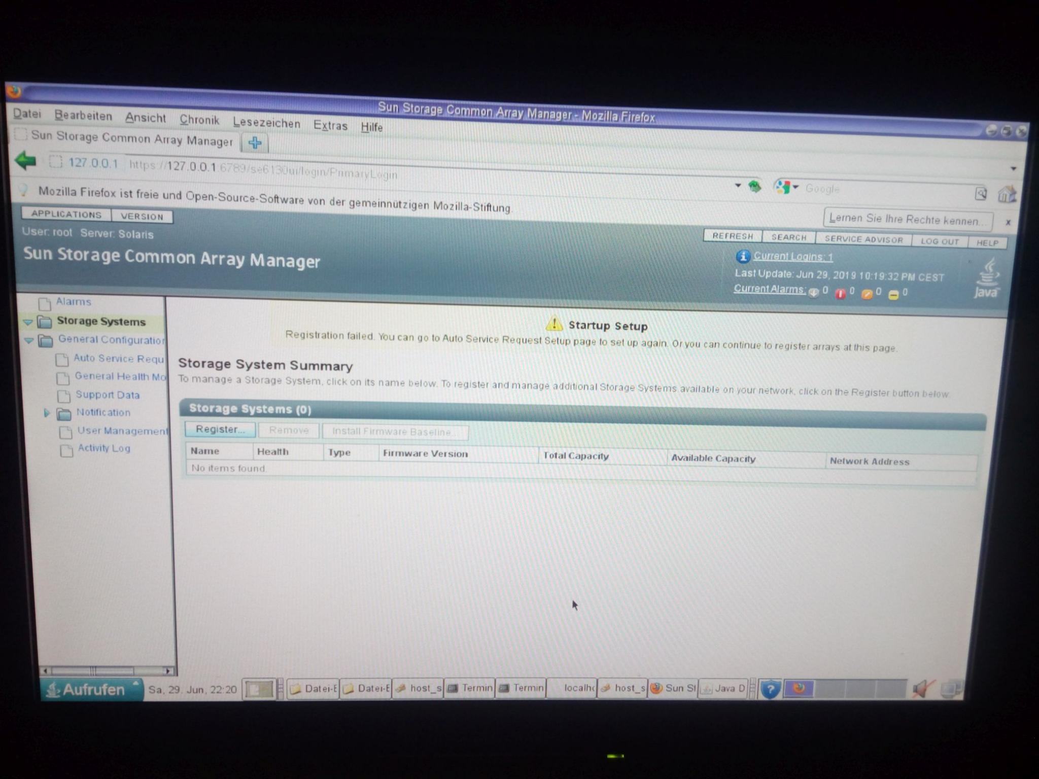

CAM-Software erfolgreich in Solaris 10 (auf SUN Ultrasparc T3-2, 256 CPU-Kerne, 512GB RAM) installiert:
Anschließend IP-Adresse und Sub-Netz angepasst. Ping auf Storage erfolgreich:
Die gestartete CAM-Software findet aber kein Array:
Das Ganze habe ich dann auch nochmal mit der CAM-x86-Version auf einem SL165z G7 erprobt. Als VM als auch normale Solaris-Installation: Gleiches Ergebnis.

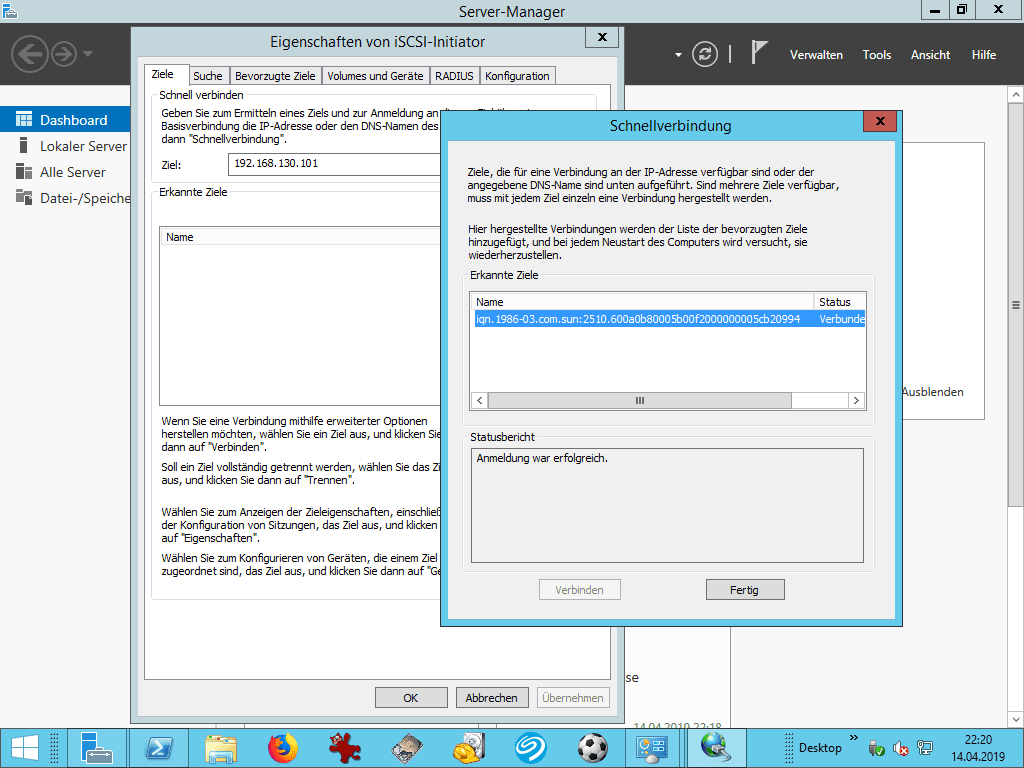

Mit einem Windows 7/10-Client kann ich per iSCSI-initiator auf das Storage verbinden, sehe in der Datenträgerverwaltung aber nur ein 18MB großes Laufwerk. Es fehlt die Einrichtung eines Raid-Volumes der 5 eingesetzten SAS-Platten durch die CAM-Software.
