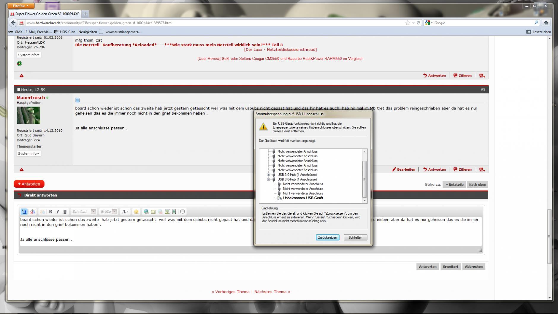

board schon wieder ist schon das zweite hab jetzt gestern getauscht weil was mit dem usbubs nicht gepast hat und das hir hat es auch, hab hir mal im Mb tret das problem reingeschrieben aber da hat es nur geheisen das es die immer noch nicht in den grief bekommen haben .
