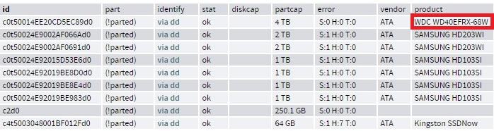

Also ich habe jetzt mal geschaut: auf dem PCB meiner Backplane ist klar BPN-SAS2-836EL1 aufgedruckt.
Und die WD Red 4TB (WD40EFRX) scheint in der Backplane erkannt zu werden und zu laufen:
attachment.php
Hab mal testweise ein paar Dateien per SMB auf einen Test-Pool/Filesys kopiert, scrub danach gab keine Fehler.
Die olle KingstonSSD (SATA) wird übrigens von der Backplane laut Activity LED als SAS-Drive erkannt (solid on/blue)... hat's aber definitiv hinter sich: Schreibraten bei Übertragung einer 45GB-Datei im Schnitt ~45-55MB/s - da is die WD flotter bei konstanter 1gbit-Speed. Käse.
Jetzt "stressteste" ich die Backplane noch ein wenig, indem ich über's (1gbit)Netz auf die 4TB Platte kopiere und parallel ca. 1TB von dem 4x1TB-RaidZ-Pool auf den 2x2TB-Mirror-Pool repliziere. Mal gucken, was scrub danach sagt.
