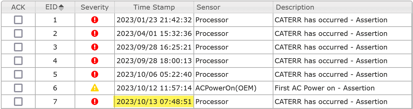

Einziger Anhaltspunkt ist das "Health-Log", welches ich via IPMI anzeigen lassen kann. Dort sehe ich zumindest den Freeze, aber leider ohne weitere Infos. Hier ein Beispiel eines dieser Logs:
CATERR steht glaub für "Catastrophic Error" :LOL:
Der Quelle, die diesen Fehler gemeldet hat, ist der Prozessor. Aber eben...mehr weiss ich nicht. Ist der Prozessor der Auslöser oder einfach der, der als letztes dem IPMI noch etwas meldet?
Im Internet habe ich leider nichts dazu gefunden.

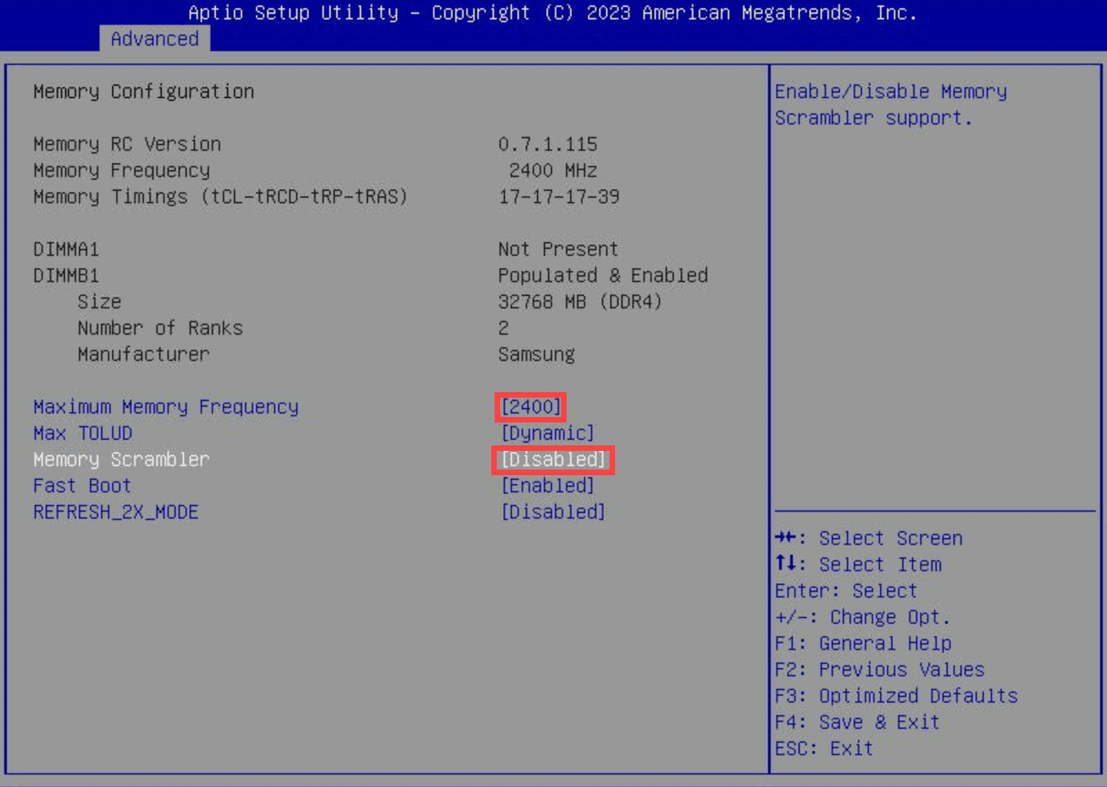

Im BIOS gibt es keine Option, ECC zu konfigurieren. Das ist alles, was ich bei "Memory Configuration" sehe:

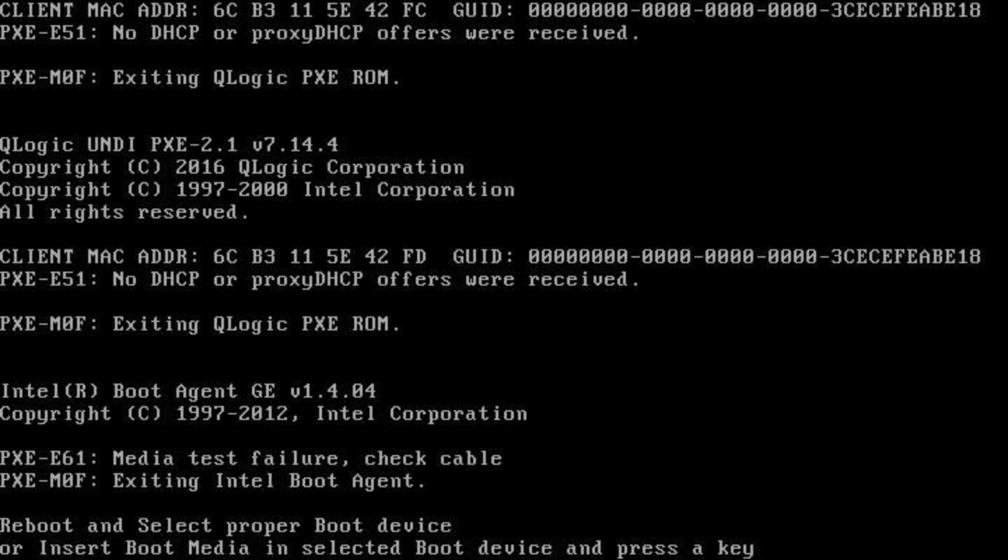

Nur habe ich jetzt seit diesem BIOS Update ein neues Problem: Ich kann nicht mehr von der internen 1 TB SSD booten!
Habe testhalber Proxmox vom USB-Stick installiert und später auch nochmals Ubuntu Server. Beide Installationen liefen normal durch. D.h. die SSD wurde erkannt und wohl beschrieben.
Aber wenn ich das System boote und manuell die SSD im Boot-Menü auswähle, dann wechselt er nach ca. 1-2 Sekunden (ohne Meldung) auf das nächste Boot-Medium, was in meinem Fall die Dual 10GE Netzwerkkarte ist. Dort findet er via DHCP natürlich kein Boot-Image.
Habe keine Ahnung, warum ich die SSD zwar im Boot-Menü sehe (und auch auswählen kann), er aber dann nicht davon booten kann. (Sowohl der Proxmox- und auch Ubuntu-Installer löschen ja die SSD zuerst und das sollte danach auch bootfähig sein.)
Hier das Boot-Menü:
Und hier der erfolglose Versuch, von der 10GE-Karte zu booten:

Laut Handbuch: Bios-> Advanced -> Chipset Configuration -> System Agent Configuration -> Memory Configuration -> ECC Support auf enabled setzen
Siehe oben mein Screenshot zu Memory Configuration. Der Pfad passt, aber den letzten Punkt (ECC Support) habe ich nicht.
Da es sich ja um ein Serverboard handelt (mit ECC-Support), ist vielleicht ECC fix enabled.

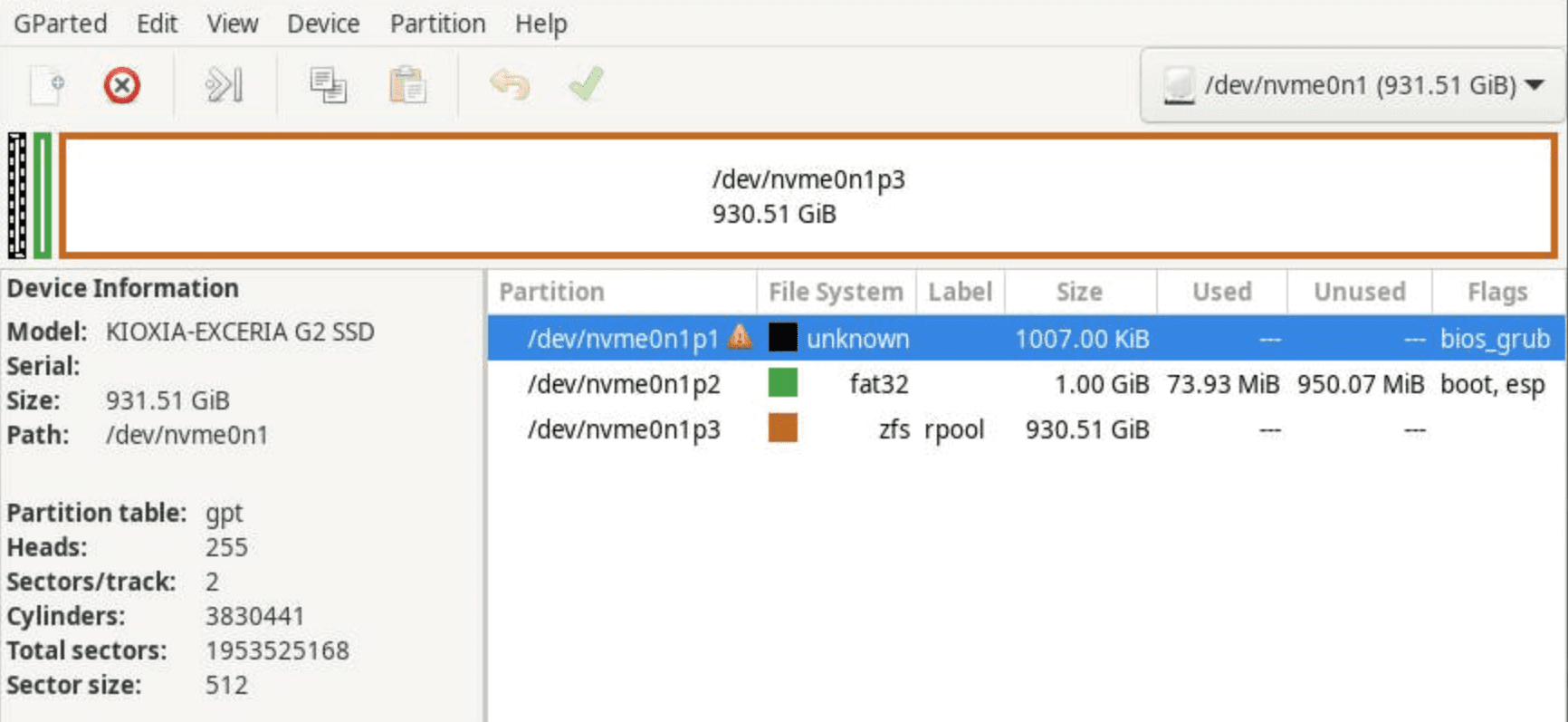

So sieht übrigens die SSD mit GParted aus:
Offenbar gpt. Was es mit dem "bios_grub" Flag auf sich hat, weiss ich nicht.

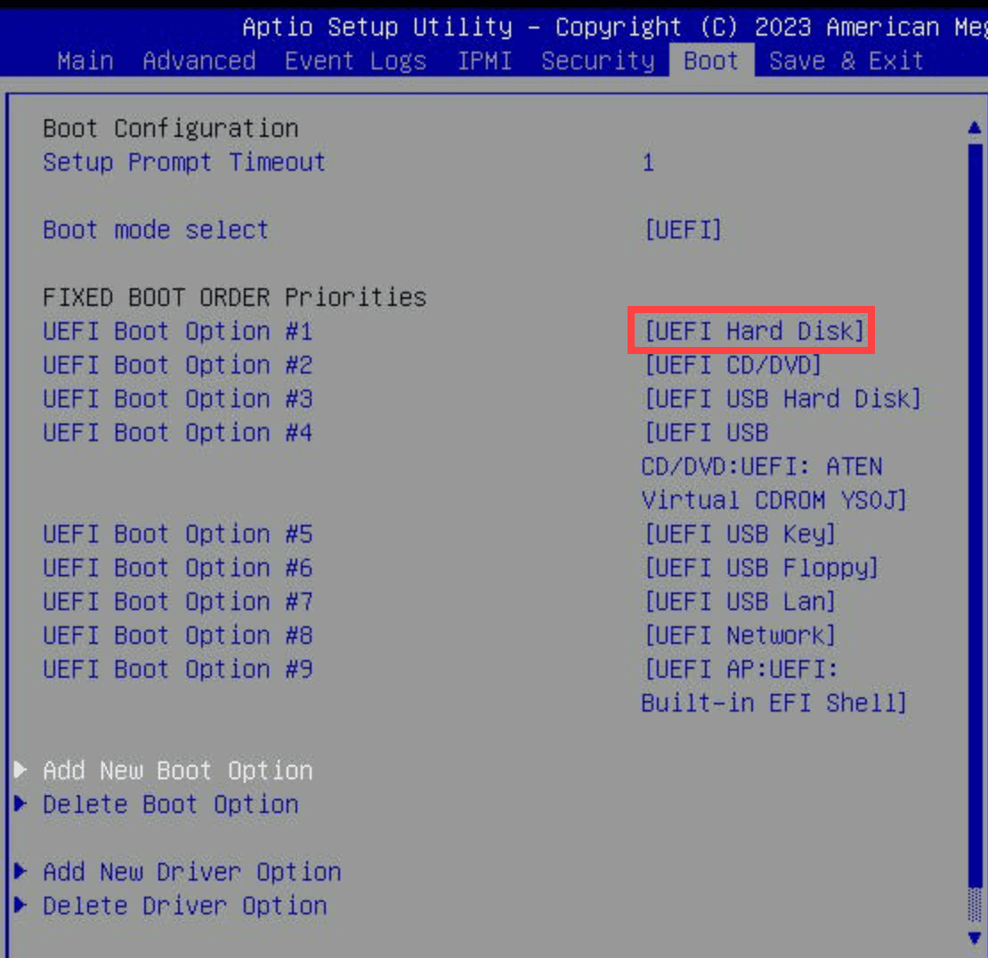

Und mal auf UEFI? Und dann nochmal bei den boot devices schauen.
Du hast recht. Das ist mir gar nicht aufgefallen: Wenn ich auf UEFI wechsle, wird bei Hard Disk die SSD nicht mehr angezeigt:
Bei LEGACY (und auch DUAL) wird die SSD jedoch angezeigt. (Siehe Screenshot aus meiner letzten Nachricht.)
Dafür bootet er aber dann nicht.

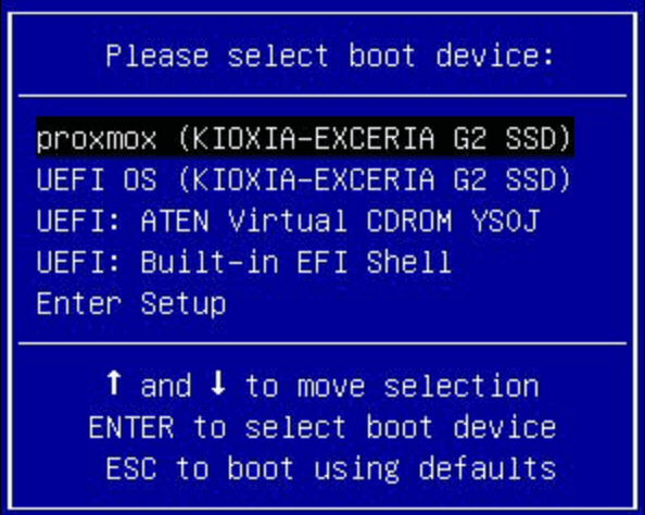

Das Bootmenü sieht auch etwas anders aus:
Wo früher nur an erster Stelle KIOXIA-EXCERIA G2 SSD stand, hat es jetzt sogar 2 Einträge. Ein Linux Boot Manager und darunter noch ein UEFI OS (beide lauten aber auf meine SSD).
In GParted sieht die SSD nun auch etwas anders aus (ja, wegen ZFS natürlich...aber diese beiden im Bootmenü sichtbaren Einträge werden hier auch als Partitionen angezeigt)
"Unknown" und fat32

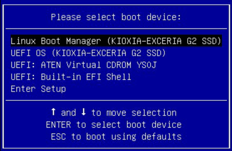

Das Bootmenü sieht erneut etwas anders aus. Aber auch jetzt wieder 2 Einträge für meine SSD:

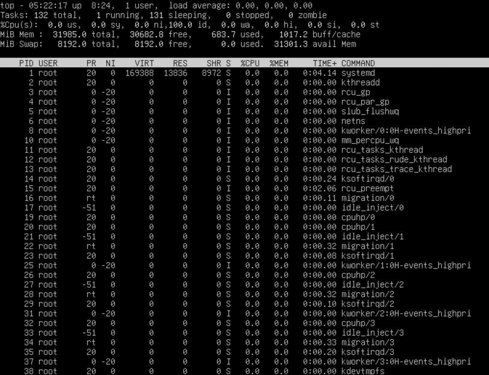

Ich dachte noch, ok...ich geh jetzt eh ins Bett, da kann ich ja den top-Befehl einfach weiterlaufen lassen. Da ich nichts wirkliches auf diesem Ubuntu Server konfiguriert habe, laufen eh nur die Standardprozesse. Ist also eher einem idle-Mode zu vergleichen.
Und heute morgen sah ich dann, dass das Bild eingefroren war und ich somit wieder ein Freeze hatte. (Und im Log sah ich dann den Eintrag.)
Man sieht auch im (Freeze) Screenshot, dass dies um 05:22:17 (also 7:22) geschehen war, 8:24 Std. nachdem ich es gestern gebootet habe.
Im Log wurde es um 05:22:40 (also 23 Sek. später) erkannt.
Ich sehe im Screenshot nichts aussergewöhnliches: Kein load, wenig Memory in use.
Das einzige, was mir halt auffällt: Ich habe gestern einige Stunden sehr aktiv mit dem System gearbeitet. BIOS-Anpassungen, Reboots, OS-Installationen, Live-ISO etc. und nie ein Freeze erlebt.
Und später nach über 8 Std. up-time (idle) plötzlich ein Freeze. Das ist so das unlogische am Ganzen.
Memory-Leak kann man glaub ausschliessen. Temperatur-Problem auch, da ich diese Freezes im normalen Betrieb ja auch eher selten habe, mit mehr Last als jetzt dieser top-Befehl.
Wenn es ein Hardware-Konflikt gibt, warum geschah es denn nicht gestern, als ich wirklich aktiv daran arbeitete?

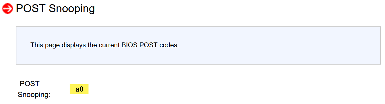

Habe im IPMI noch etwas gefunden. Vermutlich irrelevant, trotzdem möchte ich es hier posten:
Sagt jemand dieses "a0" etwas?

Vielleicht mal ein Versuch, eine Art "Muster" hier zu beschreiben. Wobei ich es jetzt eher als meine Beobachtungen bezeichnen würde. Für ein wirkliches Muster habe ich zuwenig Freezes gehabt.
Wie man aus dem Log oben entnehmen kann, hatte es auf dem aktuellen System im Januar und im April mal ein Freeze. (Im 2022 gabs auch mal 1-2, da habe ich aber das Log gelöscht.)
Dieser Server ist seit Spätherbst 2022 im laufenden Betrieb.
D.h. im laufenden Betrieb habe ich monatelang keine Freezes. Die beiden Freezes im Januar und April stehen vermutlich auch im Zusammenhang mit einem Update meinerseits.
1. Erkenntnis/Beobachtung: Systemänderungen lösen Freeze aus.
Seit ich nun bei diesem Server (von 3 identischen) aktiv am Troubleshooten bin, habe ich bereits 4 Freezes gehabt. Diese Häufigkeit ist somit sicher ein "Muster": Wird am System was geändert, steigt die Chance zu einem Freeze. Wird das System aber nur "normal" betrieben, läuft es monatelang sehr stabil. Eigentlich, bis wieder etwas verändert wird.
2. Erkenntnis/Beobachtung: Freeze tritt mit einer Verzögerung auf.
Die letzten 3 Freezes hatten ein ähnliches Muster: Ich update das OS (keine BIOS- oder Hardware-Änderungen) und nach einigen Stunden Verzögerung tritt der Freeze auf. Es passiert aber nie während des Updates oder Reboots. Ich kann hintereinander verschiedene Linux (Debian/Ubuntu) installieren, wobei die SSD komplett gelöscht wird. Ich kann nach der Installation damit arbeiten und Konfigurationen vornehmen und auch zwischenzeitliche Reboots durchführen. Alles völlig normal und stabil.
Lasse ich dann diese Installation (in welchem Zustand auch immer) über Nacht einfach laufen (meist ohne spezielle Last, also praktisch idle), dann ist die Chance hoch, dass nach 8-12 Std. der Freeze geschieht.
3. Erkenntnis/Beobachtung: Nach einem Freeze (Restart) bleibt das System stabil.
Wenn ich das System nach einem Freeze neu starte (geht ja nicht anders), läuft es danach im normalen Betrieb sehr stabil (vermutlich monatelang). Erst, wenn ich wieder mal ein Softwareupdate oder grössere Änderungen durchführe, fängt das Spiel bei Punkt 1 wieder an.
Wie gesagt, das ist jetzt einfach meine Beobachtung aus der letzten Zeit. Welche Art von "Softwareupdates" hier eine Rolle spielen, kann ich leider nicht sagen. Ich kann bei Proxmox z.B. VMs/Container erstellen und verändern und es passiert nichts. Wenn ich aber den Proxmox Host selber update (oder wie aktuell mit verschiedenen Linux-Installationen rumspiele), dann steigt das Risiko nach Freezes stark an.
Jetzt stellt sich natürlich die Frage, was löst nach einem Update bwz. einer Neuinstallation verzögert ein Freeze aus? Ist da ein Cache im Spiel? Eine Indexierung? Versucht das BIOS, die richtigen C-States zu finden?
Irgendetwas, was dann (warum auch immer) dann in einen Freeze endet.
Beim erneuten Start (mit der völlig gleichen Konfiguration wie vor dem Freeze) wird dieser Prozess dann offenbar nicht mehr angestossen und ab da läuft es stabil. Bis irgendetwas wieder diesen "Prozess" auslöst.
Auch wenn ich leider nicht viele Daten zum Freeze selber habe, sieht es aber zumindest nicht danach aus, dass das Memory gefüllt wurde oder irgendein Prozess die CPU überlastet. Das System ist meist vor dem Freeze eher im idle Mode.
Gerade in meinen letzten Tests war das System während des Freeze ja nicht wirklich in Betrieb. Es lief zwar, aber kein anderes System oder User griff über das Netzwerk darauf zu. (Teilweise war noch nicht mal das Netzwerk konfiguriert). Der Server ist also wirklich nur mit sich selber beschäftigt, während der Freeze geschieht.

Ich habe vorhin (bisschen willkürlich) paar Dinge im BIOS geändert, in der Hoffnung, dass dies einen positiven Einfluss hat.
Bei der CPU habe ich das Power Management deaktiviert. Es sollten also keine C-States verwendet werden.
Und bei der Memory Configuration habe ich die Maximum Memory Frequency auf 2400 fixiert (war vorher Auto) und noch den Memory Scrambler deaktivert. Was immer der tut.
Ist wirklich (mehr oder weniger) kompetentes raten. :LOL: Ausser Zeit (und Nerven) kostet mich das aber wenigstens nichts.
Werde dann wiedermal Ubutun 23.04 Server neu installieren und dann den TOP-Befehl bis morgen laufen lassen.
Die, die mit dem Popcorn hier mitlesen, bekommen morgen vermutlich wieder ein Update. :sneaky:
