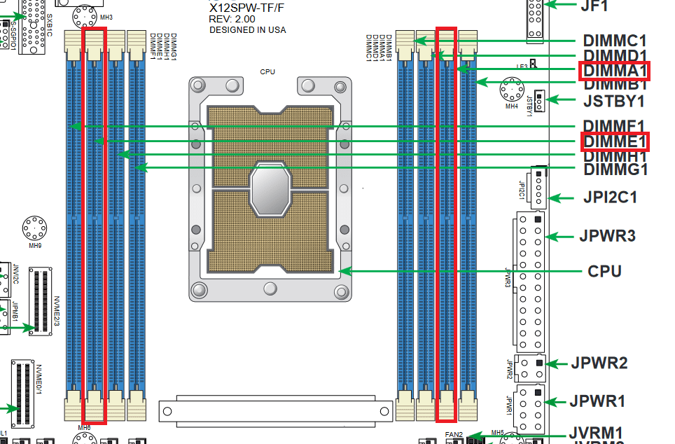

Die beiden RDIMMS müssten in A1/E1. Die KSM32RS8/8HDR sind in der QVL von Kingston zu dem Board, bzw. SR x8 sollte passen mit 8 GB.

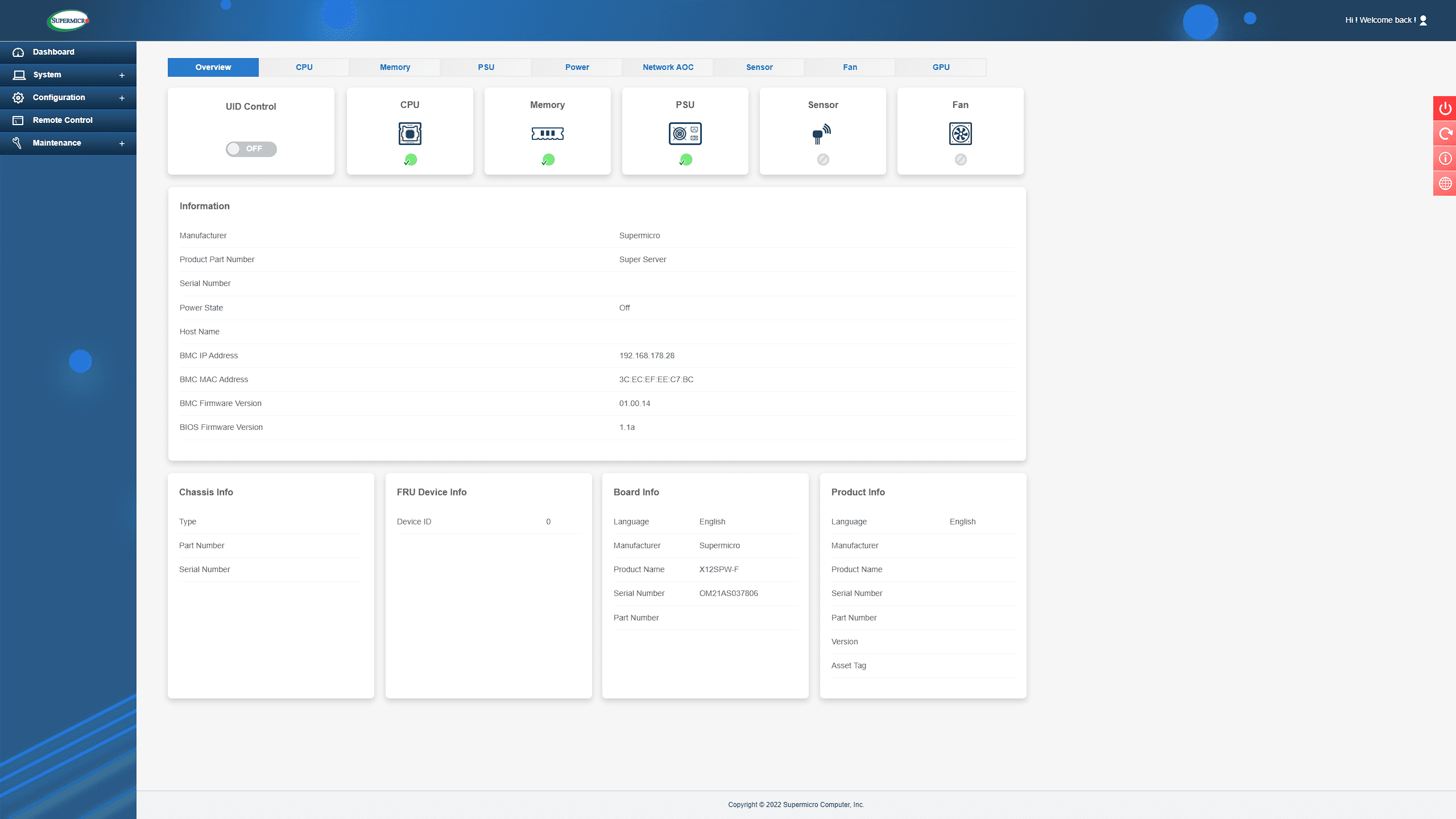

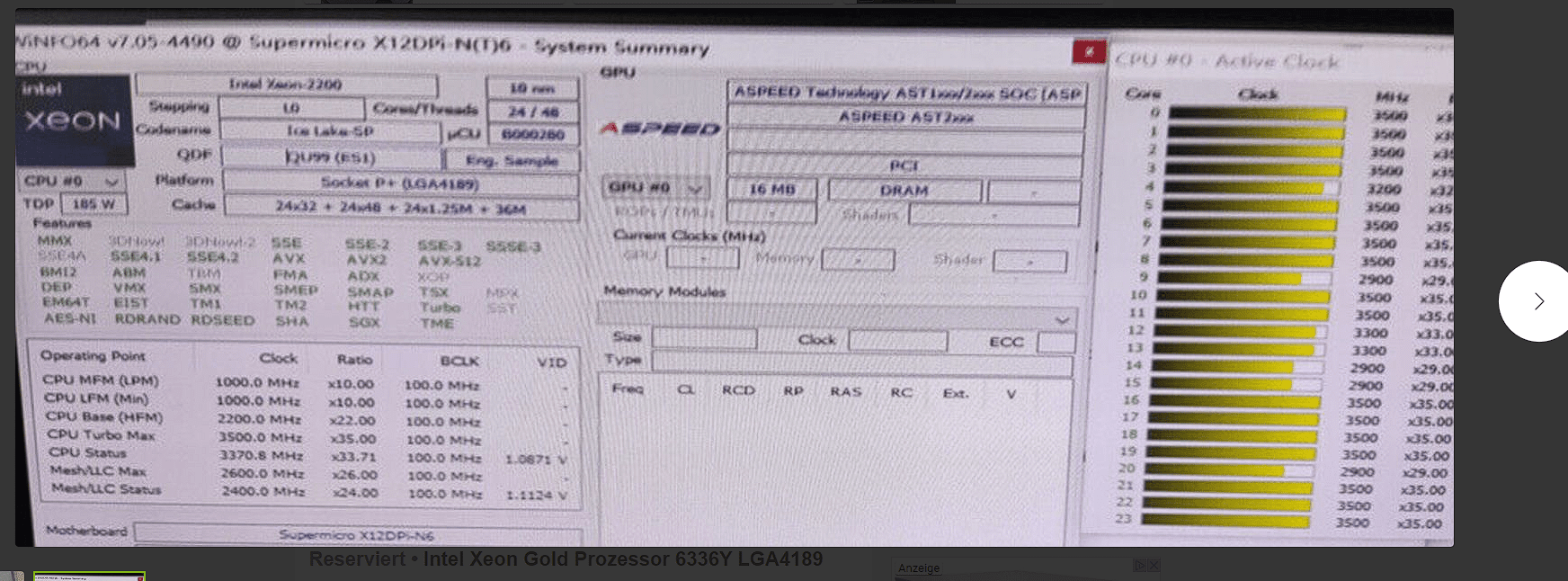

Hier mal ein Screenshot vom User der die CPU verkauft hat. Er hat auch ein Supermicro Board verwendet. Eigentlich befinde ich mich in einer Parksituation. Selbst wenn ich wollte könnte ich die Firmware nicht updaten und ich habe weder second Mobo noch second CPU. Was würdet ihr jetzt machen?

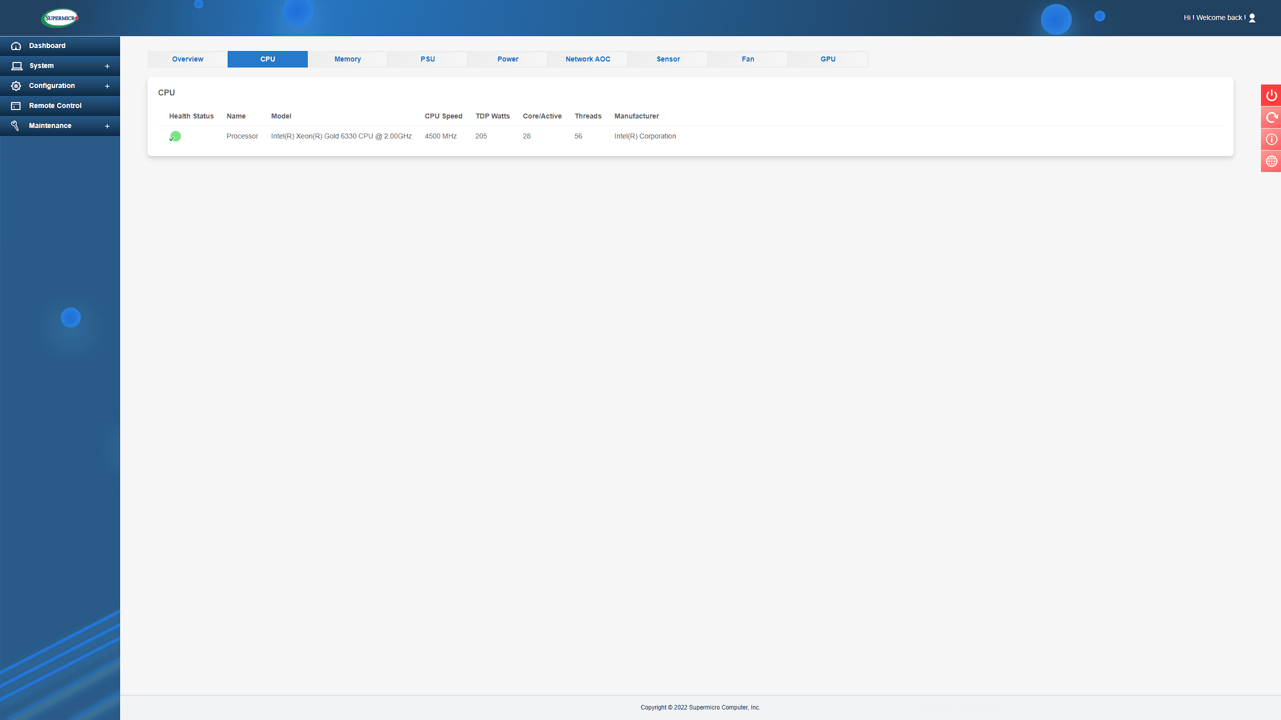

Nachdem ich nach Handbuch über den Unit Identifier Switch (UID-SW) die BMC resettet habe, habe ich auch Zugriff auf IPMI. Ich hab ein Video gemacht (keine Sorge, ist keine Handy Qualität), Größe: 50 MB (gezippt 17,5 MB), Länge: 1:37 Minuten wo ich alle Reiter durch browse. Leider kann ich mit den Informationen nichts anfangen, weil ich mich nur mit Consumer Komponenten auskenne.

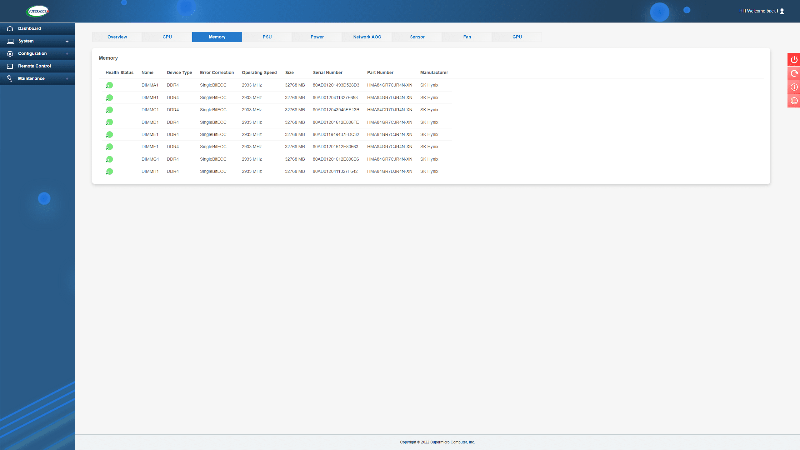

Jetzt stellen sich mir 100 Fragen. Die CPU wird erkannt, zwar anders als es das X12DPi-N vom Verkäufer macht, aber es wird erkannt und im Dashboard grün angezeigt. Heisst das nun die CPU ist nicht das Problem? Oder anders gefragt, von welchen Annahmen kann ich jetzt ausgehen. Alle 8 Banks werden als besetzt angezeigt (Part Number: HMA84GR7CJR4N-XN), dabei habe ich nur A1 besetzt?! Möglicherweise habe ich den CMOS clear falsch gemacht? Es gibt keine aufgezeichneten Leistungen (Watt) und auch keine Lüfterbewegungen. Möglicherweise überbrücke ich den PWR Switch falsch? Gibt es vielleicht eine bestimmte Jumper Konfiguration für Supermicro Boards von der ich nichts weiß? Liegt es an der PSU? Soll ich mal ein Bild vom Setup machen?

Den Ram Riegel hast Du sicher auf A1? Das ist der Zweite von rechts:

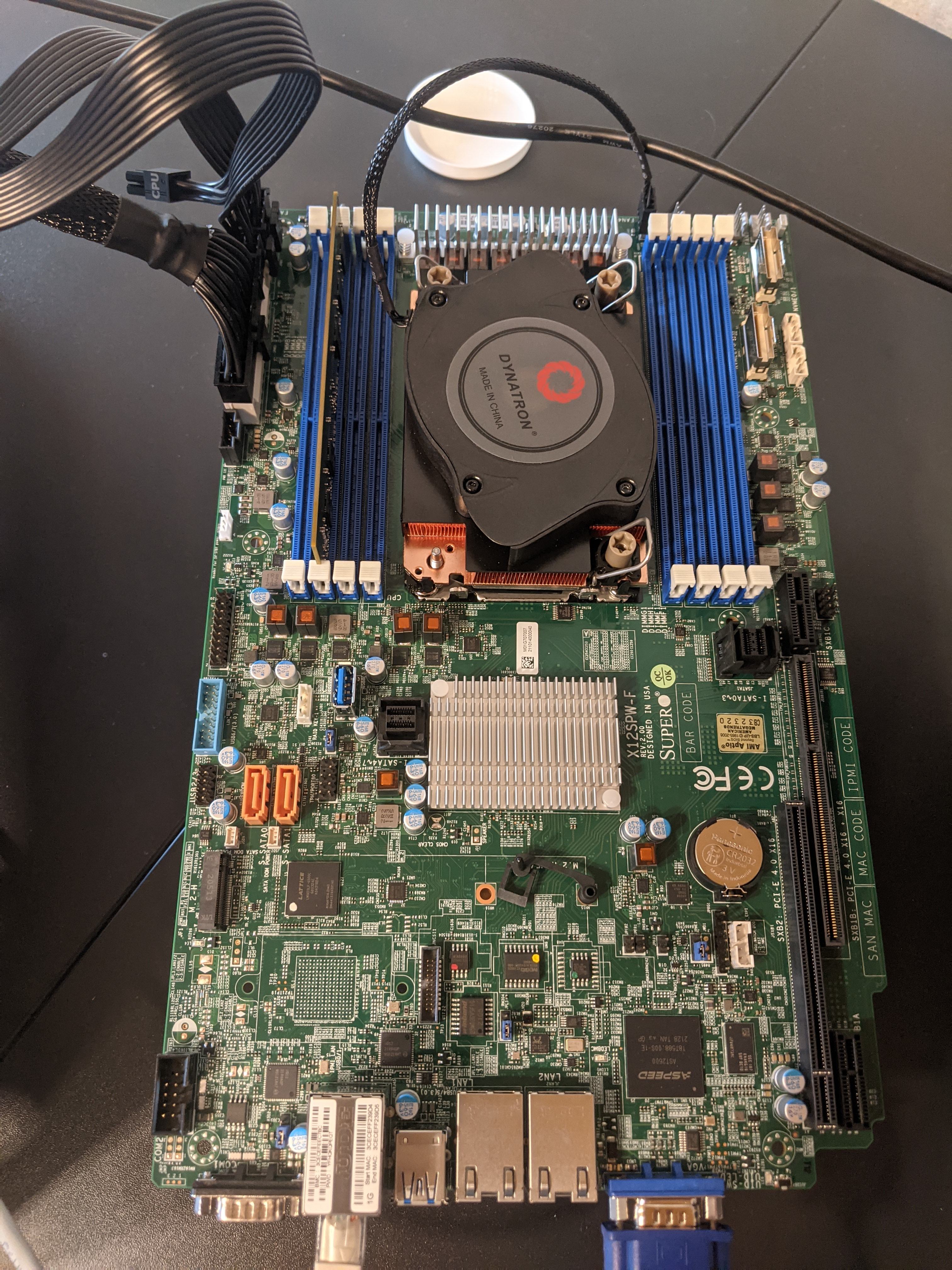

Und sonst ja, ein Foto vom Aufbau wäre nicht verkehrt.

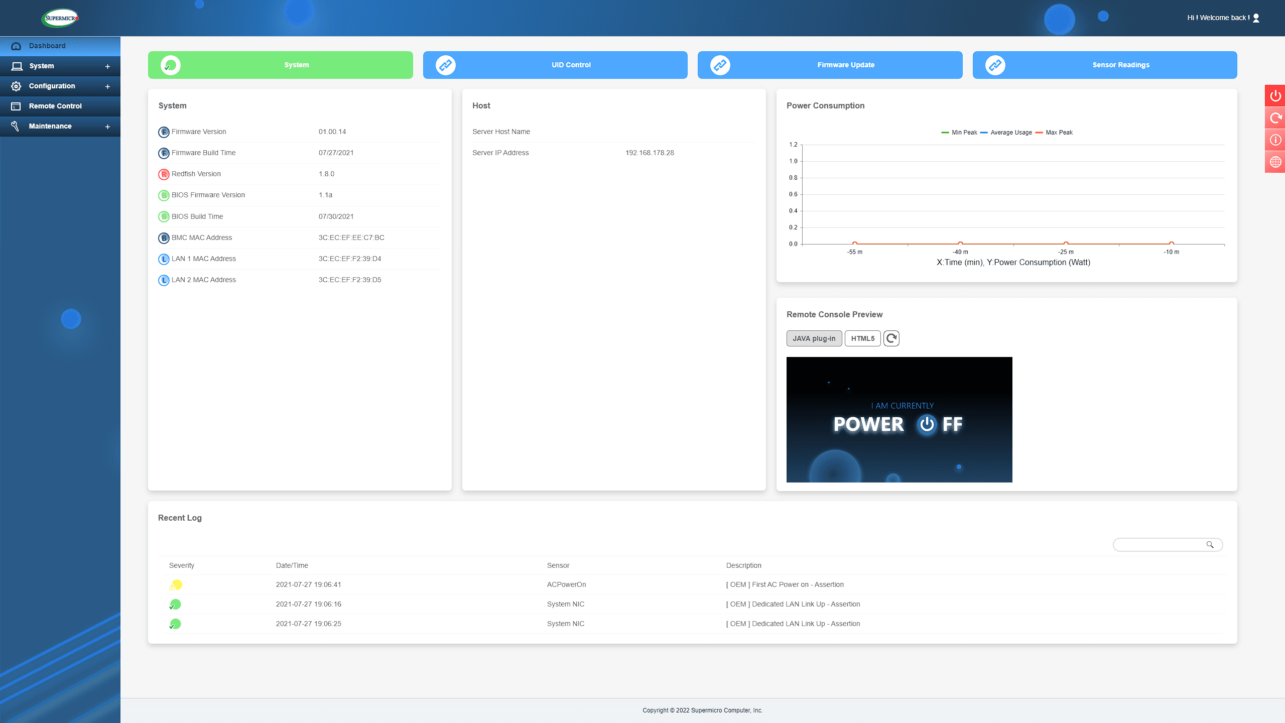

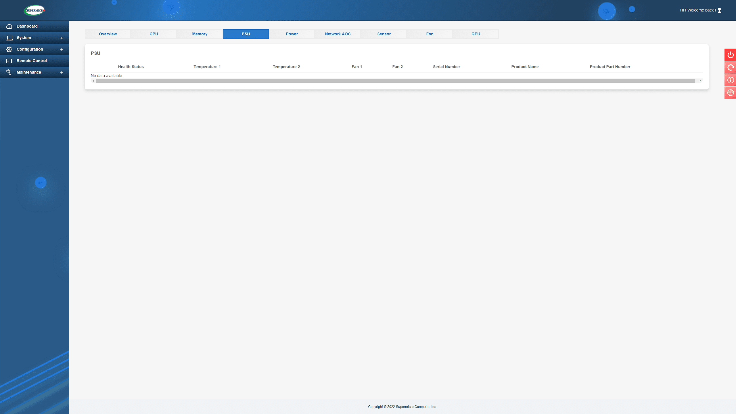

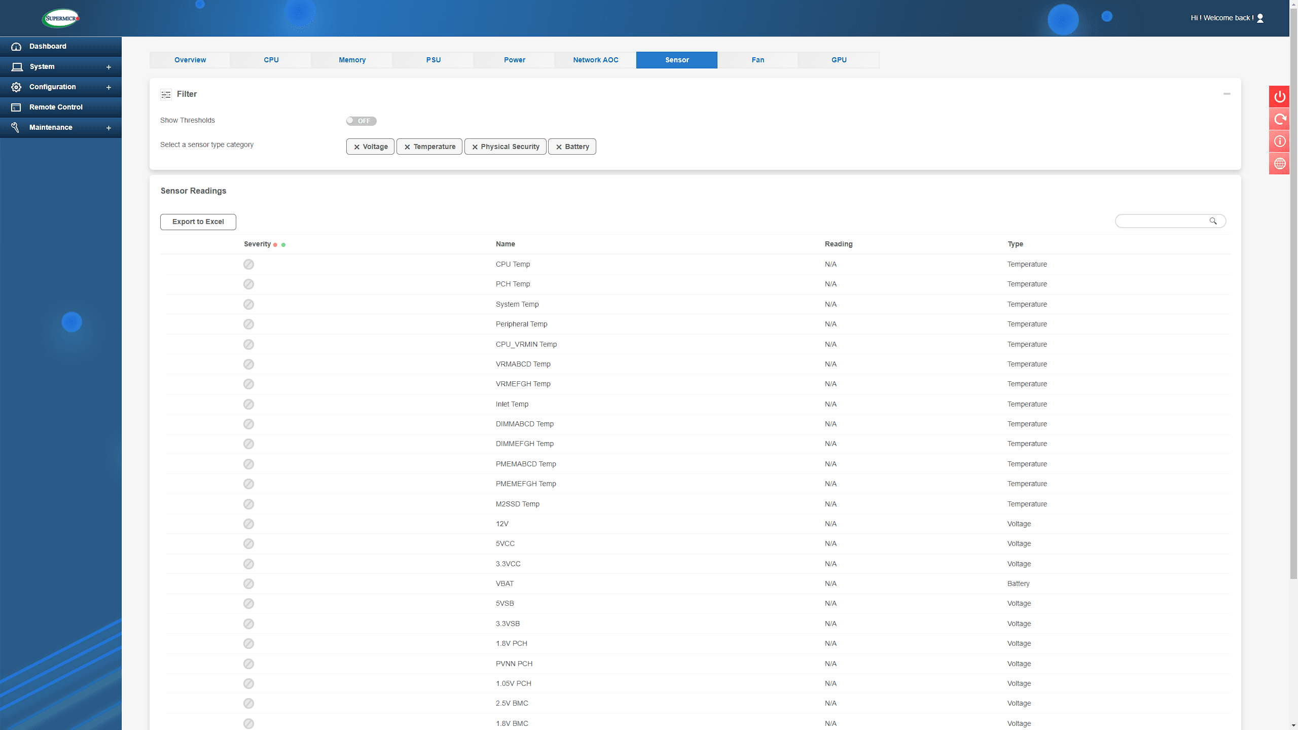

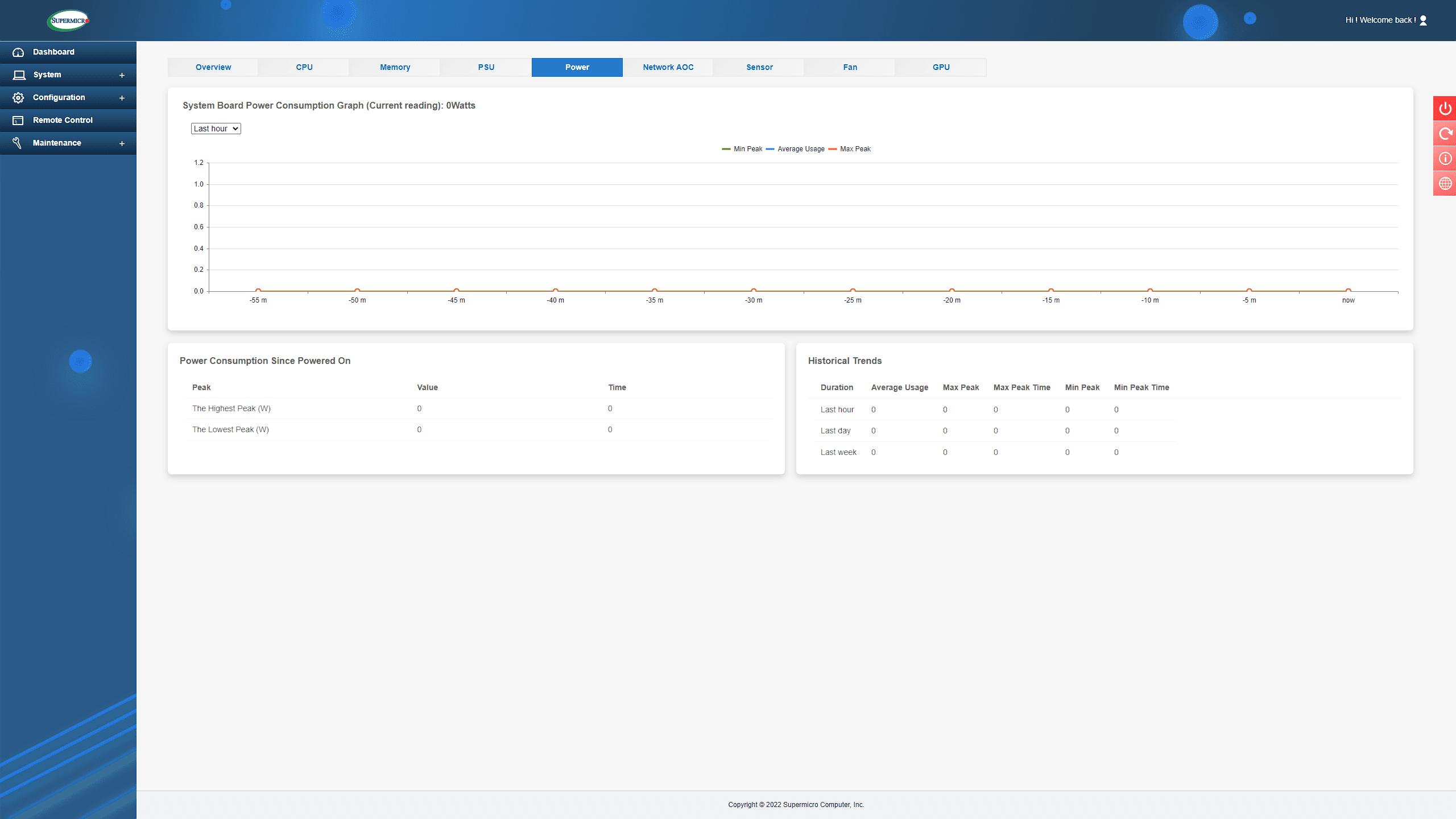

Power Reading hast du im IPMI vermutlich nicht, weil dein Netzteil keinen Stecker dafür hat und das board dementsprechend keine Informationen bekommt. Das ist aber erstmal nicht dramatisch.

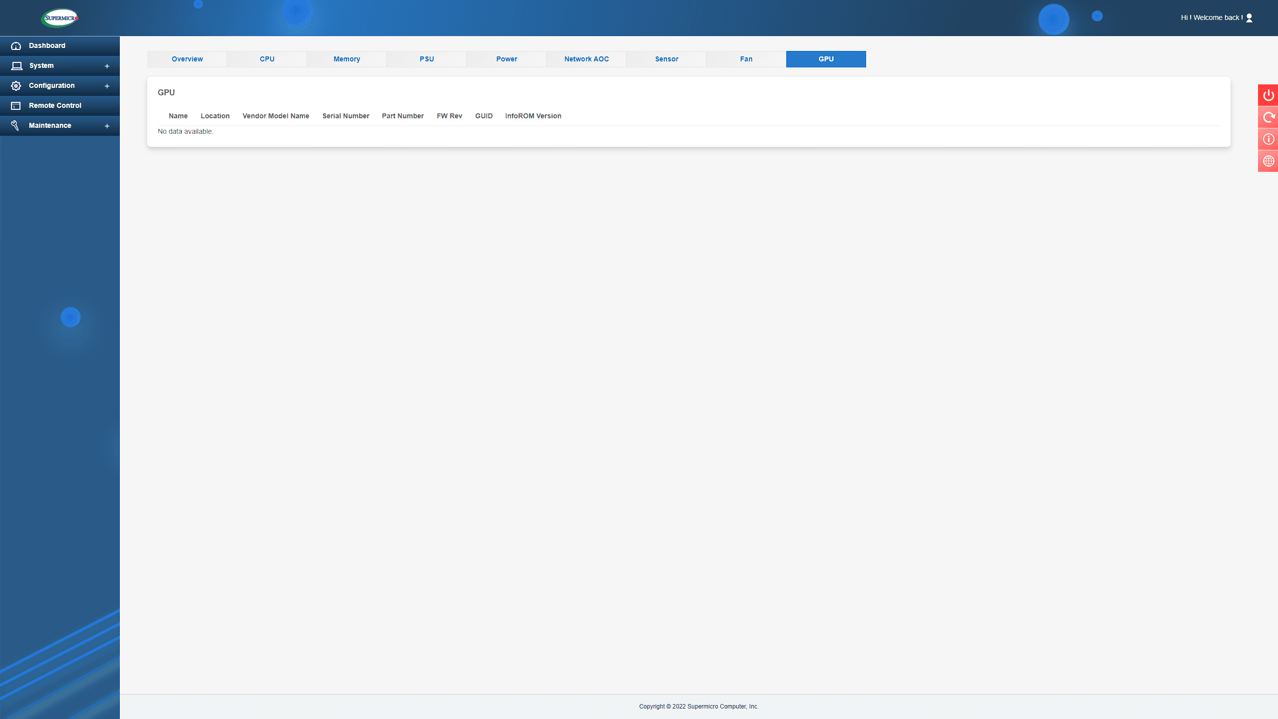

Das die CPU im IPMI erkannt wird muss auch noch nichts heißen.
Nach mir wird die auch noch nicht erkannt, genau so wie der RAM. Die angezeigten Komponenten dürften vom letzten Run der QS sein. Da wird komplett andere Hardware angezeigt, als er verbaut hat.

RAM steckt in A1. Mein Board liegt anders als auf dem Abbild, deswegen ist die Bank rechts.

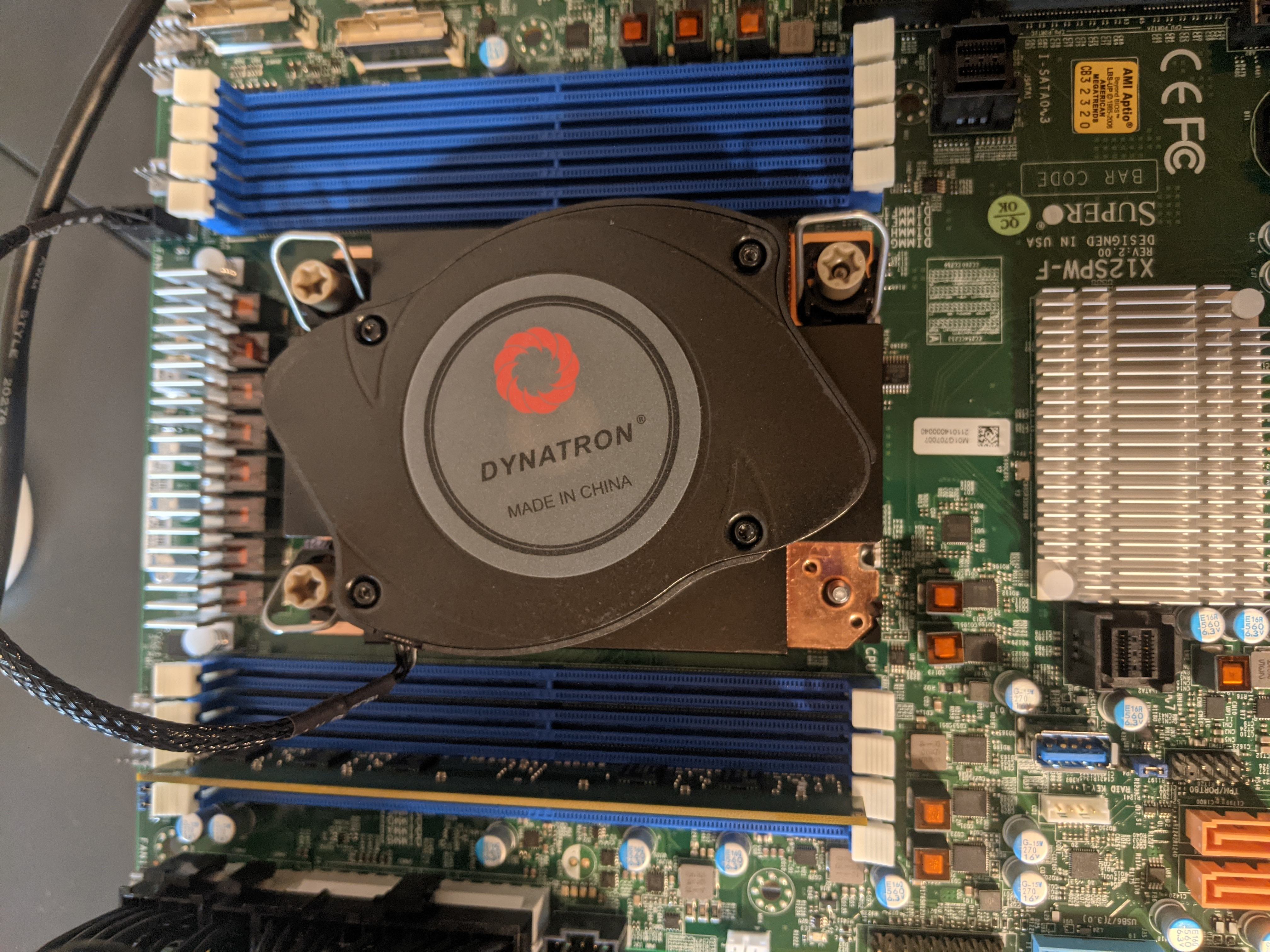

@mardsis BIOS Firmware Version ist 1.1aPXL_20221020_075410403.jpgPXL_20221020_075418842.jpgPXL_20221020_075431832.jpg2022-10-20 10 12 58.png2022-10-20 10 12 59 (2).png2022-10-20 10 12 59 (3).png2022-10-20 10 12 59.png2022-10-20 10 13 00 (2).png2022-10-20 10 13 00 (3).png2022-10-20 10 13 00 (4).png2022-10-20 10 13 00.png2022-10-20 10 13 01 (2).png2022-10-20 10 13 01.png
Hinweis: Der Kühler wurde mir so "kaputt" geschickt (Schraube unten links fehlt). Der Schrott geht auf jeden Fall zurück. Habe nur die Schrauben oben links und unten rechts angezogen, damit der Körper gerade aufliegt.
Man sieht auf dem einen Bild (das erste rechts neben dem Bild vom Kühler) in jedem Fall das die Bios Firmware-Version 1.1A ist. Wenn die Angaben der Verkäufer dieser ES-CPUs stimmen, sollen die ja nur mit 1.0 laufen. Eventuell ist das schon das Problem hier..

Brauchst Du nicht. Im ersten IMPI Screen Shot steht unter "RemoteConsole Preview", das Du zwischen JRE und HTML5 wählen kannst. Nehm HTML5, das läuft.
@Supaman Mittlerweile habe ich auch die Remote Control entdeckt ^^. Leider tut sich immer noch nichts. Er macht 5 Versuche die aber alle fehlschlagen. In den Maintenance logs steht dann trotzdem "The system was powered on successfully." Ansonsten noch die Health logs gefunden, siehe Anhang.

Das IPMI zeigt auf jeden Fall falsche Angaben, erkennbar durch den RAM-Bericht.

Selbstklärend: Would you say it is sure that the CPU is not the problem, maybe I haven't installed it properly or has no contact to the pins or should the fans spin even if the installation is wrong. And what about if no CPU is installed, should the fans spin when everything else is fine? Leider ist er nicht auf die letzte Frage eigegangen, das wäre noch interessant gewesen aber vermutlich sollten auch dann die Lüfter drehen.
Fans should spin even with a completely dead CPU
