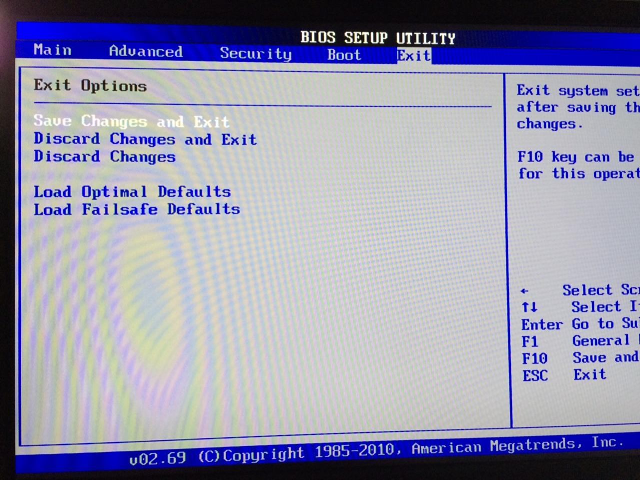

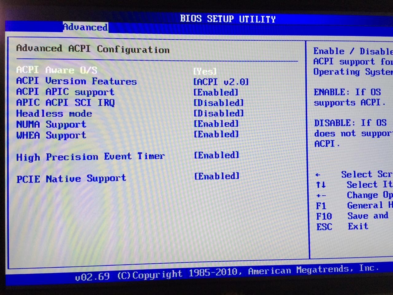

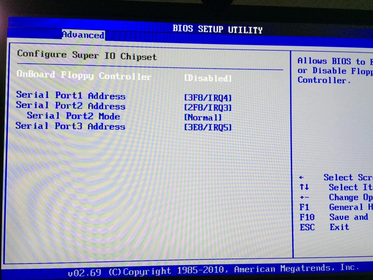

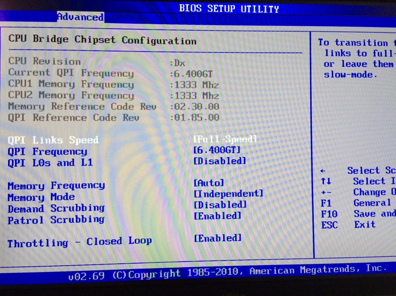

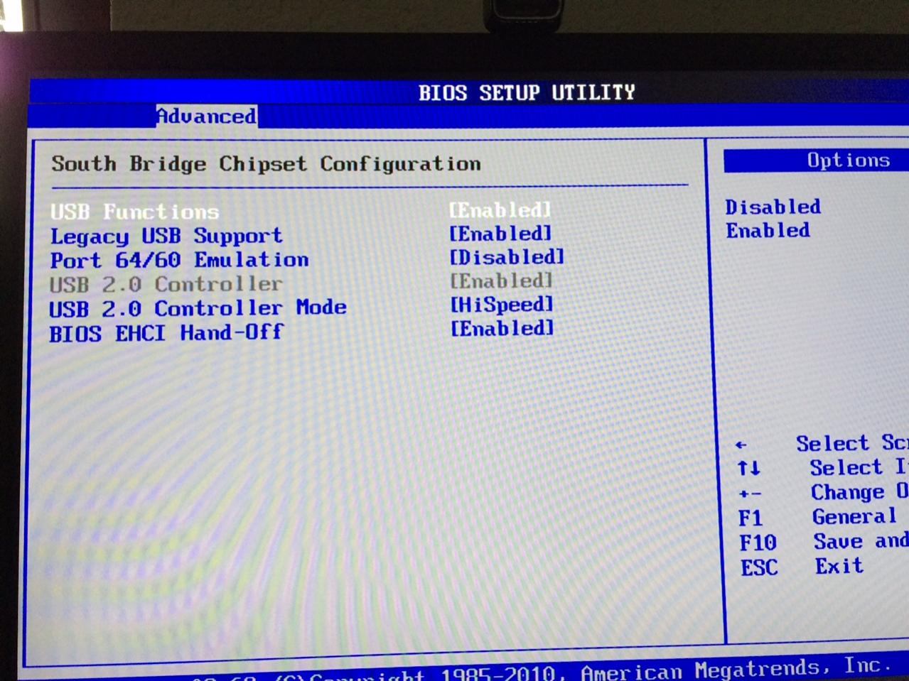

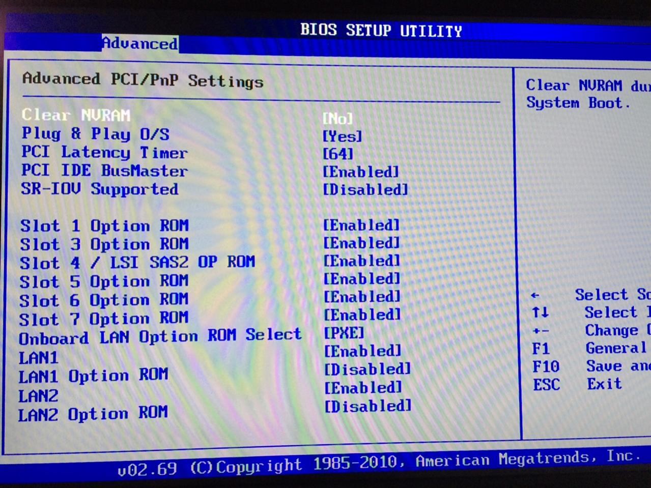

Ich habe gestern Abend noch auf die neuste BIOS Version geupdatet, da ich in der Annahme war es kommt vllt noch eine Option dazu, was auch so war, jedoch hat er mir während bzw. nach dem Flash eine Meldung angezeigt, "Checksum Bad" der Flashvorgang endete aber mit einer "Flashing ended normally" Meldung. Nach dem neustart kam auch nochmal die Meldung "Checksum Bad" mit der Aufforderung ins BIOS zu gehen. Dies habe ich getan und erst einmal, da es Load Setup Defaults bei mir nicht gibt auf "Load Optimized Defaults" und nochmal neustart. Dann war die Meldung weg. Desweiteren hätte ich zur Auswahl gehabt "Load Failsafe Defaults" welches ich aber wie gesagt nicht verwendet habe.
Anschließend habe ich hier ein paar Screenshots gemacht betreffend Einstellungen im BIOS. Wäre nett ihr könntet dazu etwas sagen, bzw. auch ob die Meldung "Checksum Bad" Besorgniserregend ist!

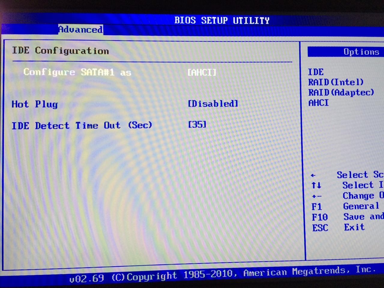

Mit der neuen Bios Revision habe ich bei den Boot Priority das Problem das unter CD/DVD Drives "not installed" steht, jedoch unter Rubrik "Others" wird es aufgeführt. Das ist mir nicht ganz klar. Hat das mit dem AHCI Mode zu tun?

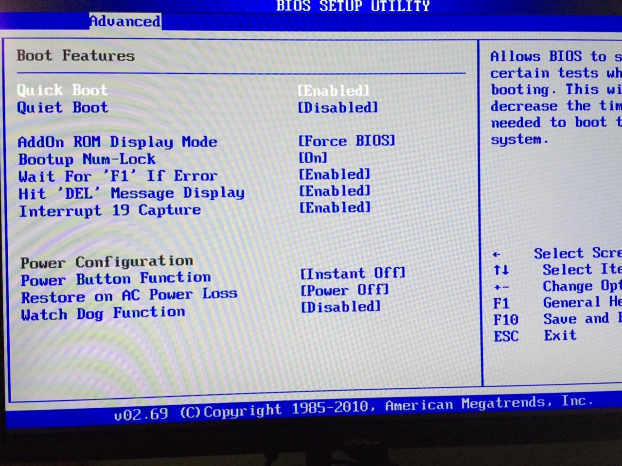

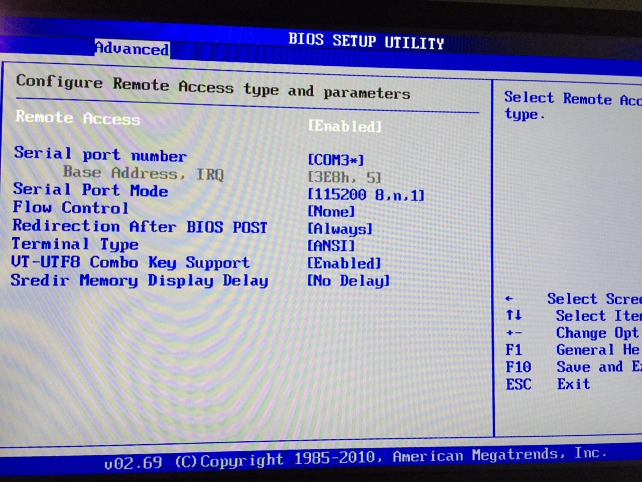

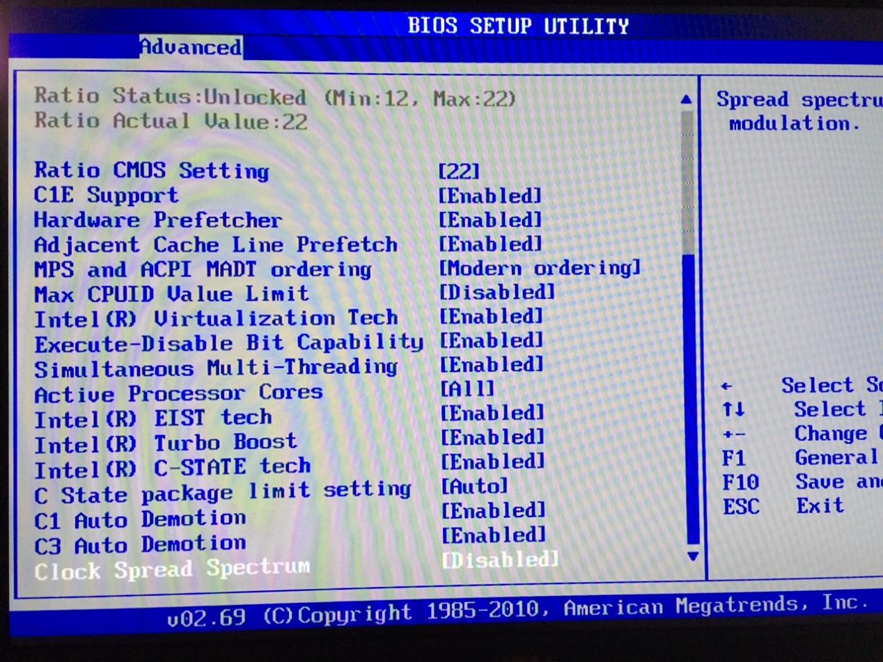

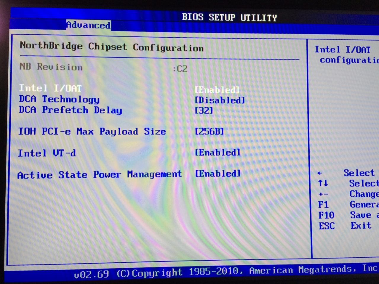

Da dies mein erstes Serverboard ist, könntet ihr mal über meine BIOS Einstellungen schauen ob diese so akzeptabel sind bzw. was man verbessern könnte.

Die Checksum Fehlermeldung heißt nur, dass keine gültigen Einstellungen für's BIOS gespeichert sind, es werden dann defaults geladen bzw du wirst in's BIOS geschickt, um daran noch Änderugen vornehmen zu können. Hat mit dem BIOS selbst nichts zu tun, und ist ganz normal nach CMOS clear(BIOS reset), schwache BIOS-Batterie und Strom abschalten kann denselben Effekt haben, und mit einem BIOS update kann sowas auch kommen. Nachdem einmal gültige Einstellungen gespeichert sind, ist die Fehlermeldung weg.

Ich finde auf den Screens auch nicht die Einstellung, die ich meine. Evtl. gibt es da bereits eine Autoerkennung.
Was sagst du zu den restlichen Einstellungfen, ist das so ok, oder gibt es welche die ich umstellen sollte?

Die Bioseinstellungen sehen nicht verkehrt aus, aber frag besser nochmal die Profis im Serverbereich. ;)
