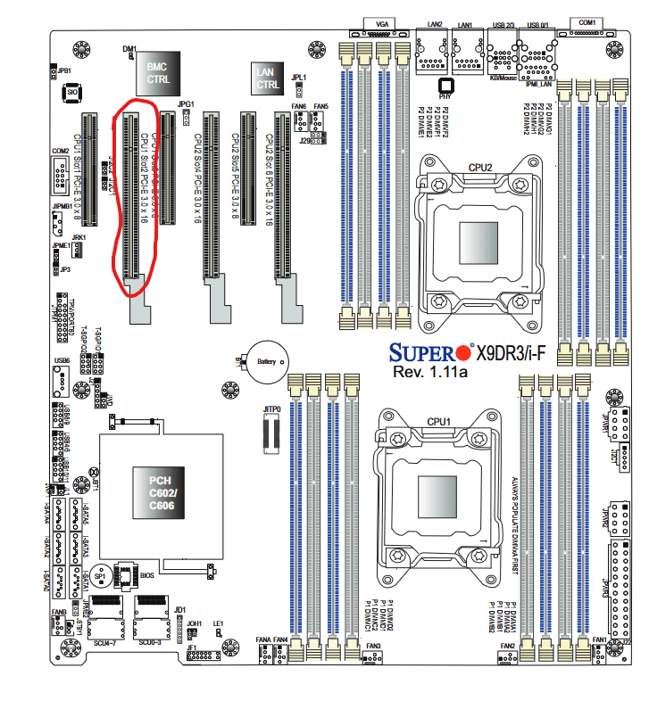

Ich habe nun die Asus Hyper drin und zwei NVMe installiert. Laut Handbuch in den Northbridge-Einstellungen wäre Bifurcation einzustellen.
In diesem Slot steckt die Karte:

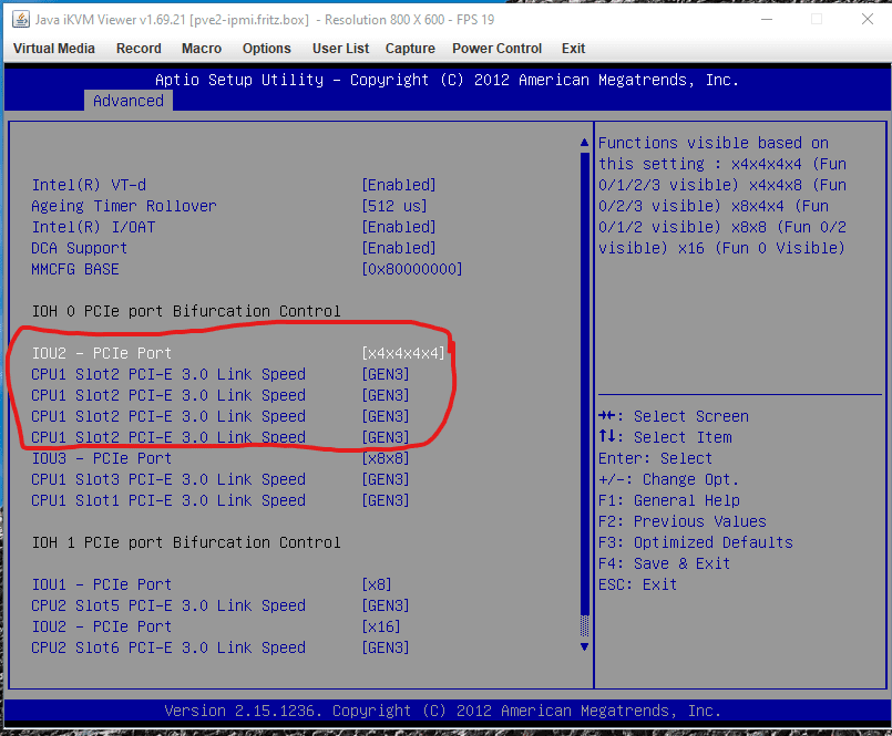

Die Einstellung die eigentlich richtig sein sollte:
Aber es funktioniert nicht. Wenn ich es auf x16 lasse, dann sehe ich wenigstens eine NVMe. Wenn ich auf die Einstellung gehe wie oben im Bild, sieht das System gar keine. Übersehe ich da noch etwas?
Habe auch schon x4x4x8 probiert. Ändert nichts.
Jemand noch eine Idee?

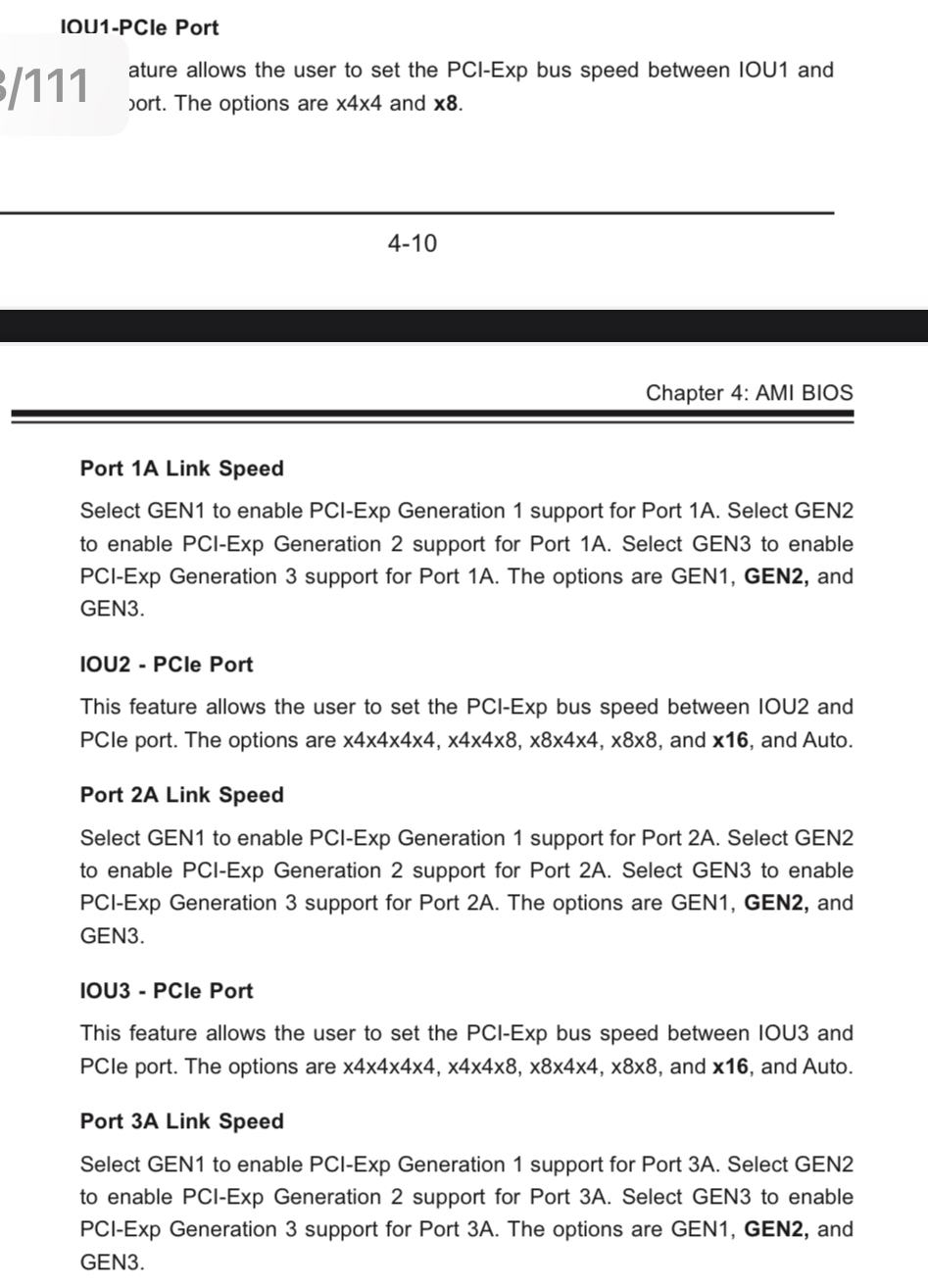

Falsche IOU. Du musst dir das Blockdiagram in der Anleitung angucken, um zu verstehen wie die Slots elektrisch angesteuert werden.
Kannst ja mal testweise alle IOUs auf x4x4x4x4 stellen, geht vmtl. schneller.
Muss aber der richtige gewesen sein. Wenn ich den auf x16 belasse, sehe ich ja eine der NVMe. Wenn ich den auf x4x4x4x4 mache, ist die weg. Spaßeshalber habe ich nochmal alle umgestellt, es wird dennoch keine NVMe angezeigt.
Hier habe ich gelesen, dass es scheinbar erst ab einer bestimmten BIOS-Version funktioniert:
Wobei ich mir eigentlich sehr sicher bin das ich schon die letzte Version drauf habe. Ich prüfe das.
Kann zum X9 nix sagen, aber auf X10 und X11 geht das ohne Probleme mit der Bifurcation.
Das neuste BIOS ist 3.4, welches hast du drauf?
Muss tatsächlich ein BIOS-Update durchführen. Habe das Board schon seit 2019 und damals das aktuellste Update drauf geschoben. Dachte nicht das da nochmal was nachgeschoben wird.
Installiert ist gerade 3.3... bei BMC ist es 3.54. Ich mache erstmal BMC Firmware und danach BIOS. Bin gespannt.
Ok, lag tatsächlich am fehlenden BIOS-Update. Jetzt sind beide NVMe angemeldet und ich kann sie auch verwenden. Danke für die Hilfe.
