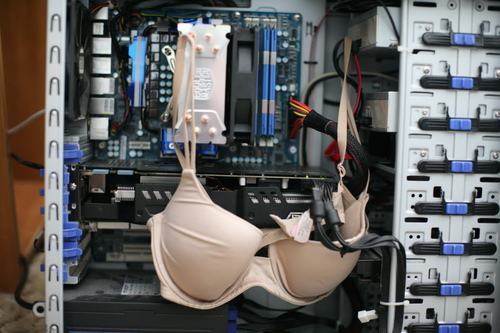

Geht sicherlich auch. Könnte allerdings verrutschen. Dazu kommt noch der persönliche Geschmack - mir würde eine Stange nicht gefallen. Die Variante mit Plexiglas finde ich optisch deutlich attraktiver. Oder der vorgeschlagene BH ist natürlich auch nicht zu verachten. Sehr geiles Bild, übrigens :d

Wie macht man das denn richtig? (Bitte diese Frage nicht mit einem Tonfall à la "Wäwäwäääh, dann zeig DUUuuu uns doch mal wie ein Profi das macht" lesen) ...
