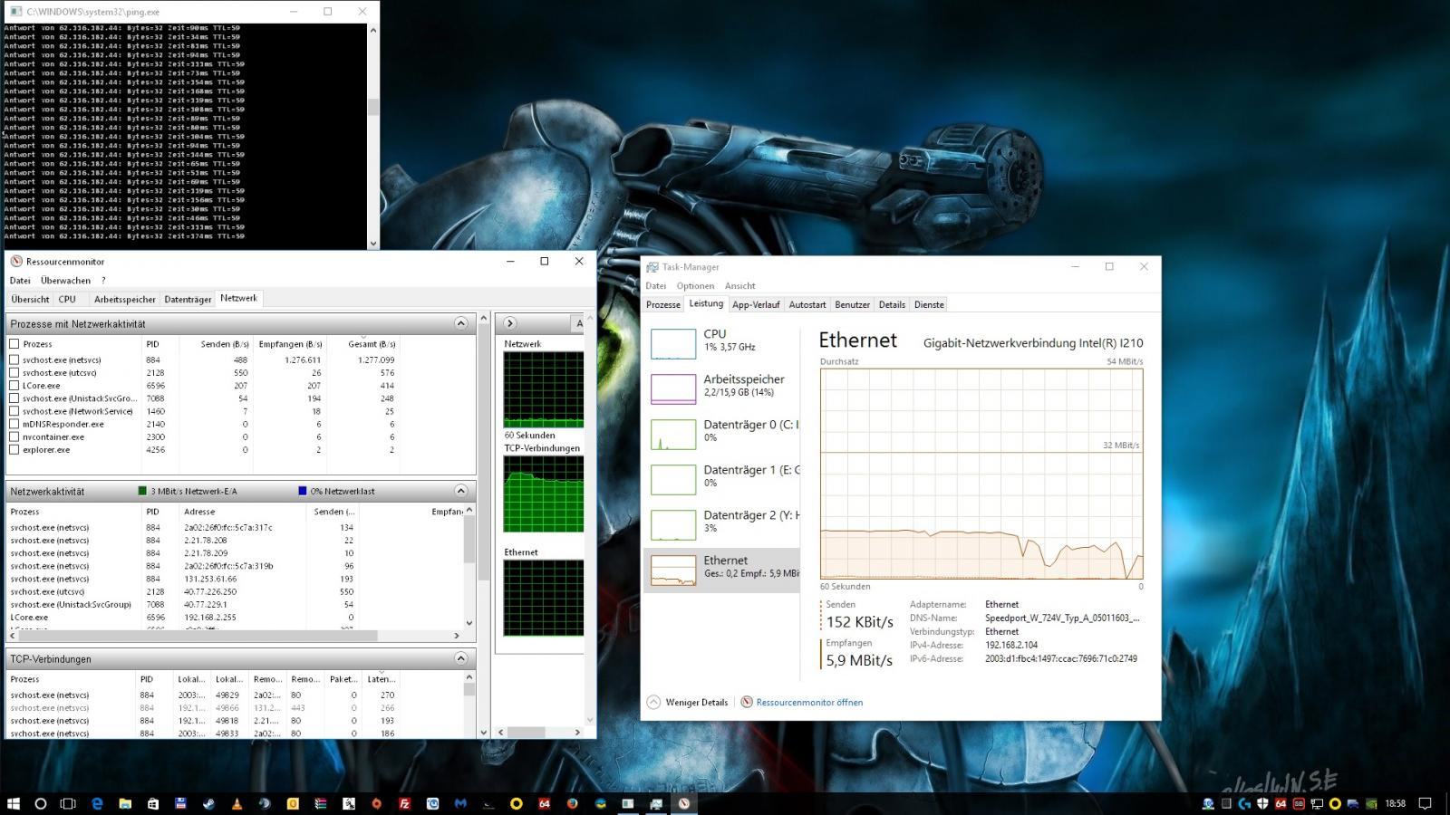

ich habe seit Samstag folgendes Probelm. Die svchost.exe lastet meine 16mbit Leitung aus. Finde den Fehler nicht.Gamen kann ich da vergessen. Habe schon 2 Virenscanner und Malwarebytes drüber gejagt, aber kommt nichts raus. Wenn ich den Prozess beende läuft alles wieder normal. Hatte auch alle Programme aus dem Autostart raus.
Lade dir den processexplorer von der Microsoft TechNet-Seite runter, damit kannst Du evtl sehen welcher Dienst die svchost nutzt.

Ich hab mal ne kurze whois Abfrage auf die IPv6-Adresse losgelassen, die in deinem Screenshot zu sehen ist und bin bei Akamai.net gelandet.
Hier das komplette Ergebnis der Abfrage:
inet6num: 2a02:26f0:fc::/48
netname: AKAMAI-PA
descr: Akamai Technologies
country: EU
admin-c: NARA1-RIPE
tech-c: NARA1-RIPE
status: ASSIGNED
mnt-by: AKAM1-RIPE-MNT
mnt-routes: AKAM1-RIPE-MNT
created: 2015-04-24T12:05:04Z
last-modified: 2015-04-24T12:05:04Z
source: RIPE # Filtered
role: Network Architecture Role Account
address: Akamai Technologies
address: 8 Cambridge Center
address: Cambridge, MA 02142
phone: +1-617-938-3130
abuse-mailbox: abuse@akamai.com
admin-c: NF1714-RIPE
admin-c: CKAK-RIPE
tech-c: NF1714-RIPE
tech-c: JP1944-RIPE
tech-c: APB15-RIPE
tech-c: CKAK-RIPE
tech-c: MH7314-RIPE
tech-c: TBAK-RIPE
tech-c: MJAK-RIPE
tech-c: NB782-RIPE
tech-c: RM4844-RIPE
nic-hdl: NARA1-RIPE
created: 2002-03-06T09:02:17Z
last-modified: 2014-07-28T11:14:13Z
route6: 2a02:26f0:fc::/48
origin: AS20940
Bei Akamai handelt es sich um ein Content Delivery Network, das unter anderem von Microsoft genutzt wird um WindowsUpdates zu verteilen. Kann es sein, dass deine Möhre gerade nen ganzen Haufen Updates ziehen muss? Hast Du evtl vor kurzem eine Systemwiederherstellung oder ähnliches gemacht?
