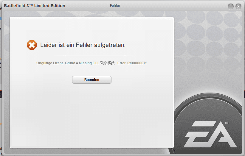

hier nochmal ein Screenshots von der Orignfehlermeldung nach der Windowsmeldung:
Danke schonmal für die weitere Bemühungen :)
Steht doch die DLL chinesische Zeichen fehlt :fresse:
Hast du mal die Reparatur von BF3 in Origin gestartet? Oder mal BF und Origin komplett neu installiert?
Ja, die Fehlermeldung ist sehr vielversprechend...

BF3 via Origin bereits repariert = keine Besserung
Neu laden wäre die letzte Möglichkeit, aber bei 24GB wollte ich es erstmal so versuchen :d
Hat leider auch nichts gebracht.
Werde es jetzt noch einmal komplett neu downloaden (müssen).
Danke für eure Hilfe!

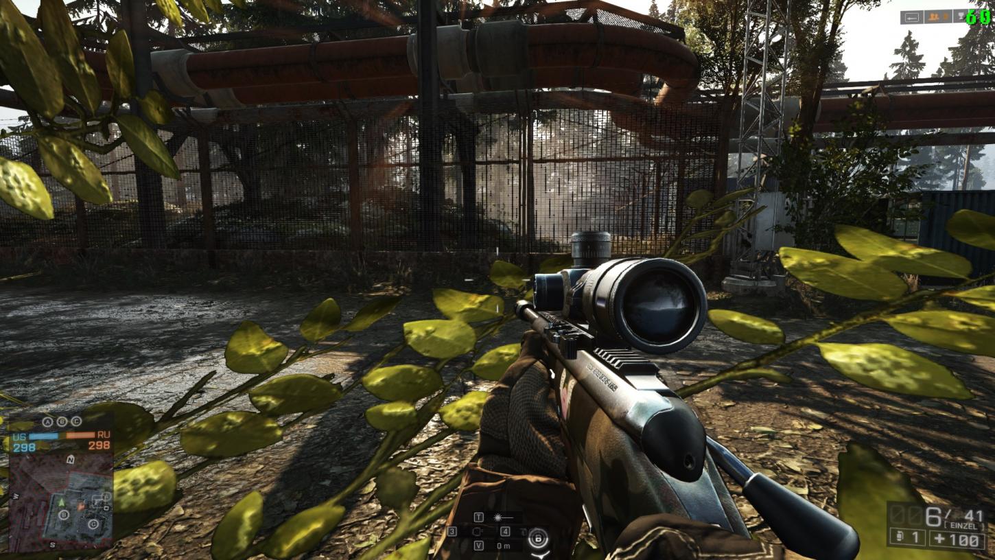

So, also es startet erfolgreich unter Windows 8.1 64bit (Welcome to Crosire's Site | Effect Framework X 2.0) und nach dem Logo, welches bei erfolgreichem Start immer erscheint, werden die FPS dadurch auch im Spiel auch angezeigt... uih natürlich kein dolles Feature, aber da ich eigentlich keine Erfahrung mit SweetFX oder Ähnlichem habe ist das für mich der erste Hinweis das es geklappt hat. Zudem sind die "Maschendrahtzaun"-Gebilde deutlich schärfer, aber auch irgendwie fehlerhaft dargestellt...mh...
Nun bitte die Experten mal testen :bigok:

Wie meinst du Fehlerhaft weil bei mir passt eigentlich alles!
Klick mal auf das BF4 in meiner Sig. Da siehst du wie es bei mir aussieht.
