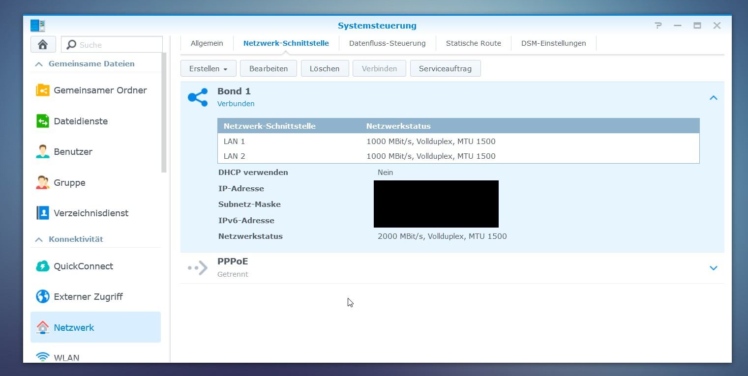

Hallo zusammen,
ich habe mir eine Synology DS 415+ gekauft und möchte jetzt gerne Link Aggregation einsetzten.
Ich brauche ein managed Switch 5-8 Ports Kosten sollte es nicht mehr als 120€ und PoE brauche ich nicht zwingend.
Es wäre toll, wenn mir da jemand was empfehlen könnte.
Meine DS 415+ hängt an einem TP-Link TL-SG3216. Die kleinere Variante mit 8 Ports ist der SG3210.
Welche Geschwindigkeiten habt Ihr mit den Switches erreicht?
Single Client geht bei lag und lacp sowieso nur 1x gigabit, bei mehreren Verbindungen geht dann auch fullspeed durch.

Ich habe momentan ca 120mb/s und auf der HP von Synology steht was von 250 per LA, dass möchte ich erstmal gerne erreichen, es gibt bei mir zwar mehrere client, aber auf vollast komme ich da glaube ich nie im leben.
Du kannst mit Link Agreggation nach 802.3ad mit bis zu 250MB/s auf das NAS zugreifen, allerdings nicht von einem Client alleine.
Einfach gesprochen: Der Durchsatz NAS-Switch kann bis zu 250MByte/s betragen, allerdings ist der Durchsatz von einem Client zum NAS immer auf max ~125MByte/s begrenzt.

Wenn ich also von mehreren Clients zugreife, so erreiche ich maximal 250 MB/s Durchsatz. Sorry für die Verwirrung. Kann man ein vollbestücktes 415+ per Poe betreiben mit dem D-Link, welches ich mal gepostet habe, oder sollte man lieber davon absehen?
