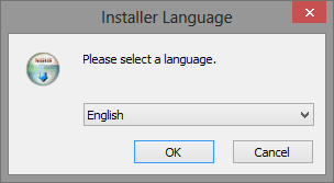

Schritt 1
Hier kann die Sprache für den Assistenten gewählt werden, ich bevorzuge Englisch, daher alles in Englisch.

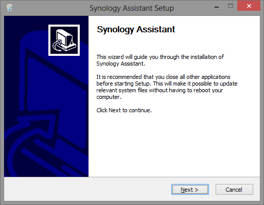

Schritt 2
Die Installation kann mit Next ins Rollen gebracht werden.

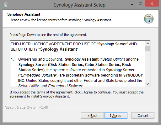

Schritt 3
Allgemeine Geschäftsbedingungen.

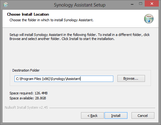

Schritt 4
Natürlich kann der Installationsort frei gewählt werden, da ich hier Programme & OS voneinander trenne, installiere ich den Assistenten auf dem Laufwerk D:.

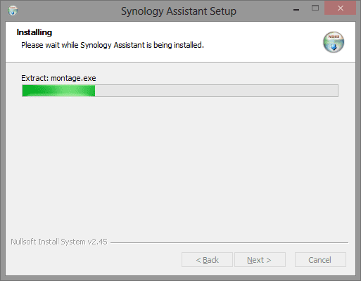

Schritt 5
Installationsfortschritt während der Installation.
