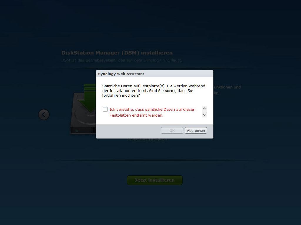

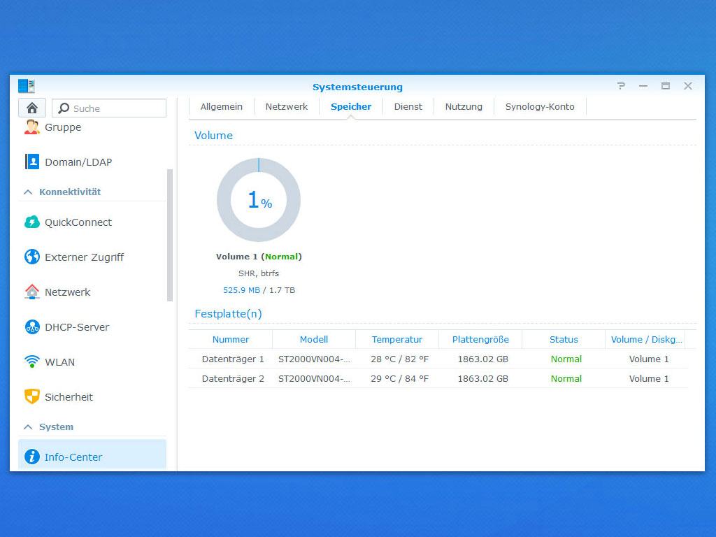

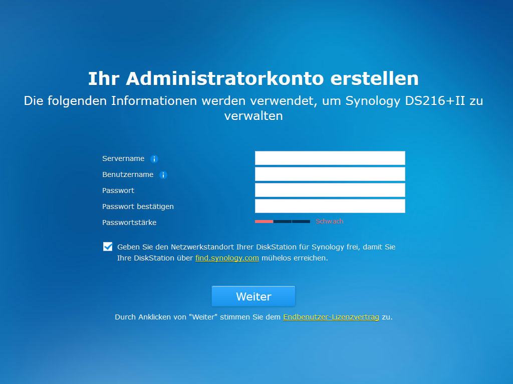

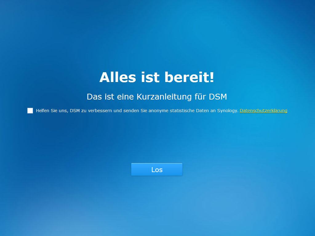

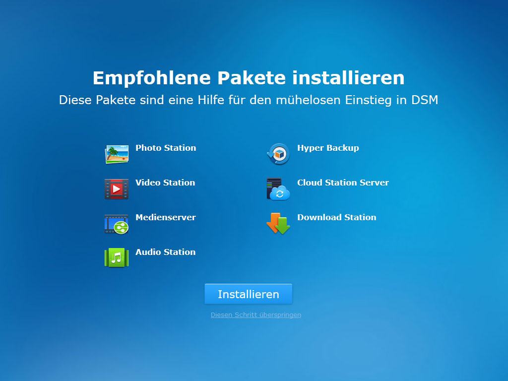

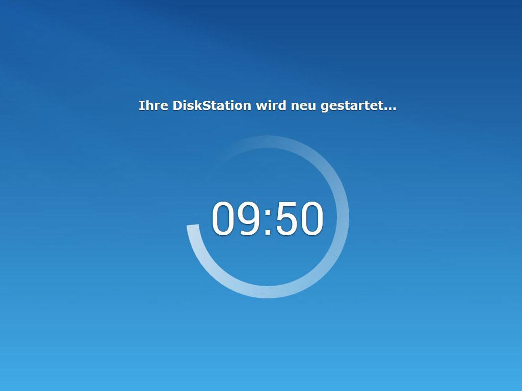

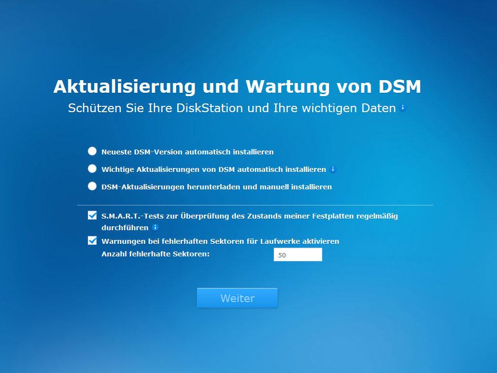

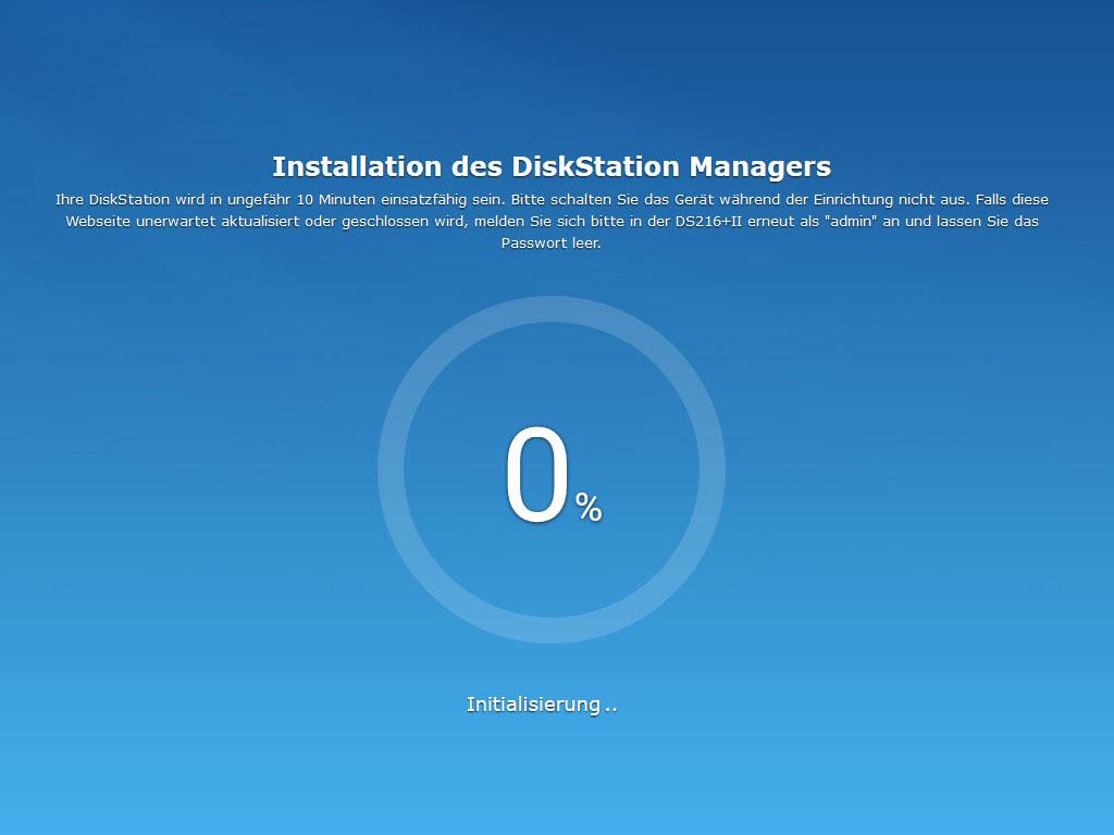

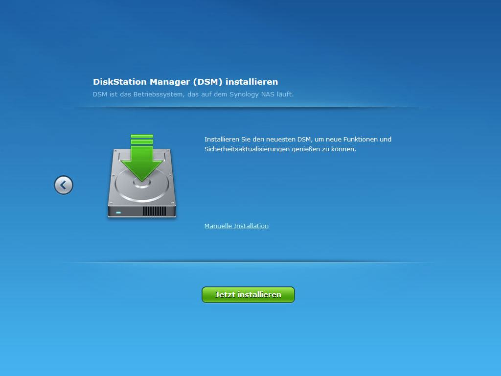

1.3. Erstinstallation
Nach dem Anschließen der Synology DS216+II an Netzwerk und Strom kann man über die IP-Adresse auf das Gerät zugreifen und die Erstinstallation starten.
Hier werden die nötigen Nutzerkonten angelegt, standardmäßig aus den beiden Festplatten ein Raid des Typs "Synology Hybrid Raid SHR" erstellt (entspricht in etwa einem Raid 1) und mit dem Dateisystem Btrfs formatiert, sowie auf Wunsch eine empfohlene Vorauswahl an Paketen installiert.
syn1.jpg syn2.jpg syn3.jpg syn4.jpg syn5.jpg syn6.jpg syn7.jpg syn8.jpg syn9.jpg syn10.jpg syn11.jpg

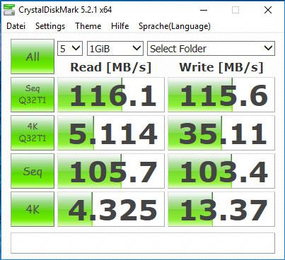

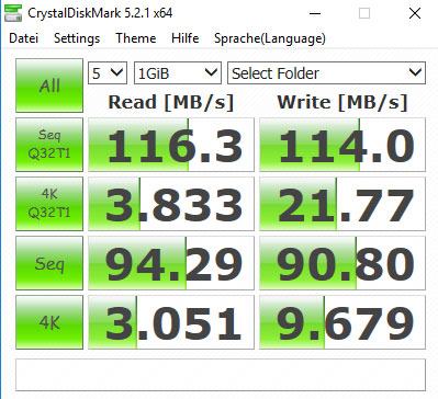

Die Performance habe ich in der Standardkonfiguration der Synology DS216+II gemessen:
Die beiden Seagate IronWolf 2TB in einem Raid des Typs "Synology Hybrid Raid SHR" und mit dem Dateisystem Btrfs formatiert.
Die Synology DS216+II hängt genau wie der PC an einem TP-Link TL-SG3424 Gigabit Managed Switch.
CrystalDiskMark 5.2.1 x64 gibt für die normale unverschlüsselte /home - Freigabe folgende Werte aus:
Bei einem mit AES verschlüsselten Ordner erziele ich folgende Werte:
Wie man sieht, ändert sich die Übertragungsrate bei einem verschlüsselten Ordner nicht wesentlich.
Beim Kopieren eines Ordners mit Fotos (Cr2 mit ca. 20 MB und jpg mit ca. 8 MB) erreiche ich beim unverschlüsselten als auch beim verschlüsselten Ordner eine Geschwindigkeit von durchschnittlich ca. 75 MB / s.
Beim Kopieren von 4GB ISO-Dateien komme ich auf Geschwindigkeiten von über 100 MB / s.

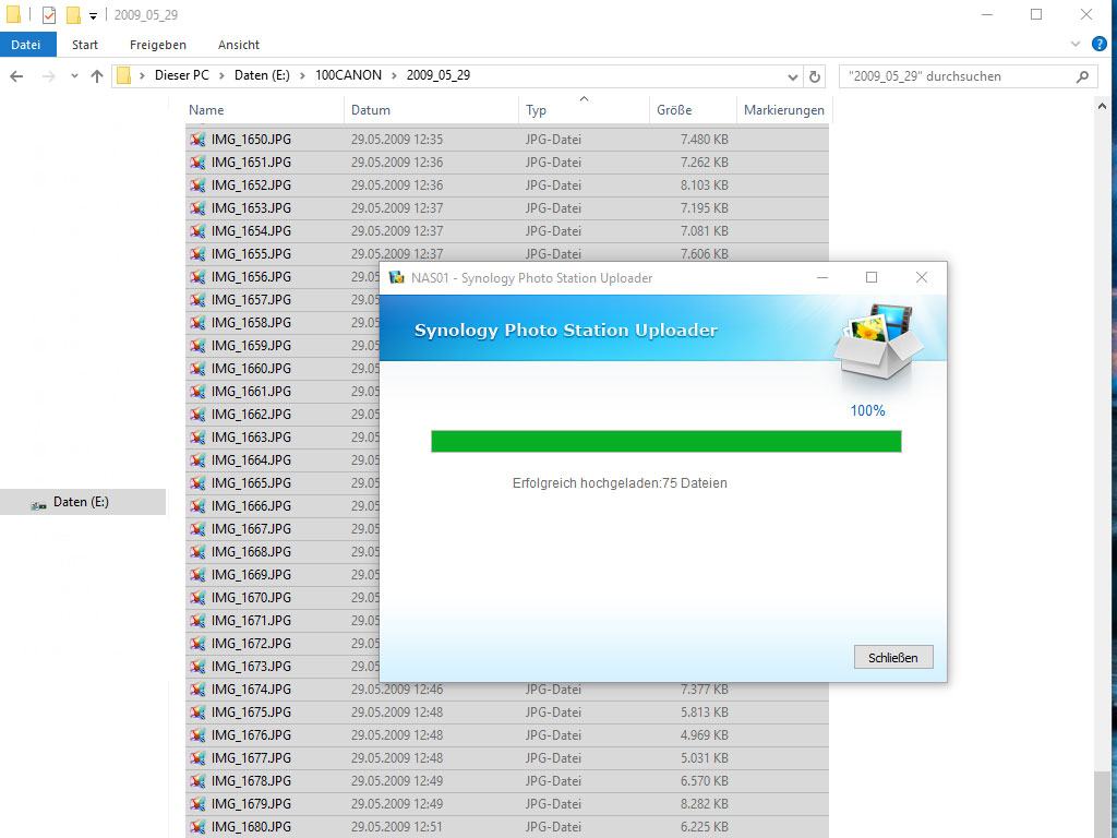

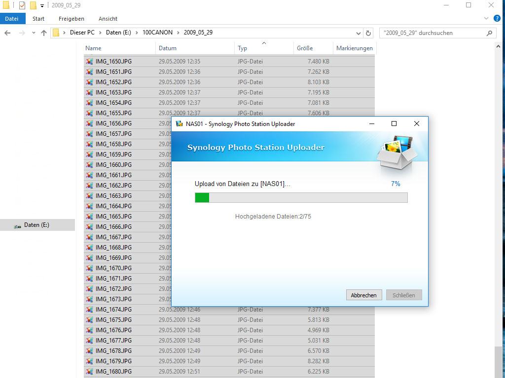

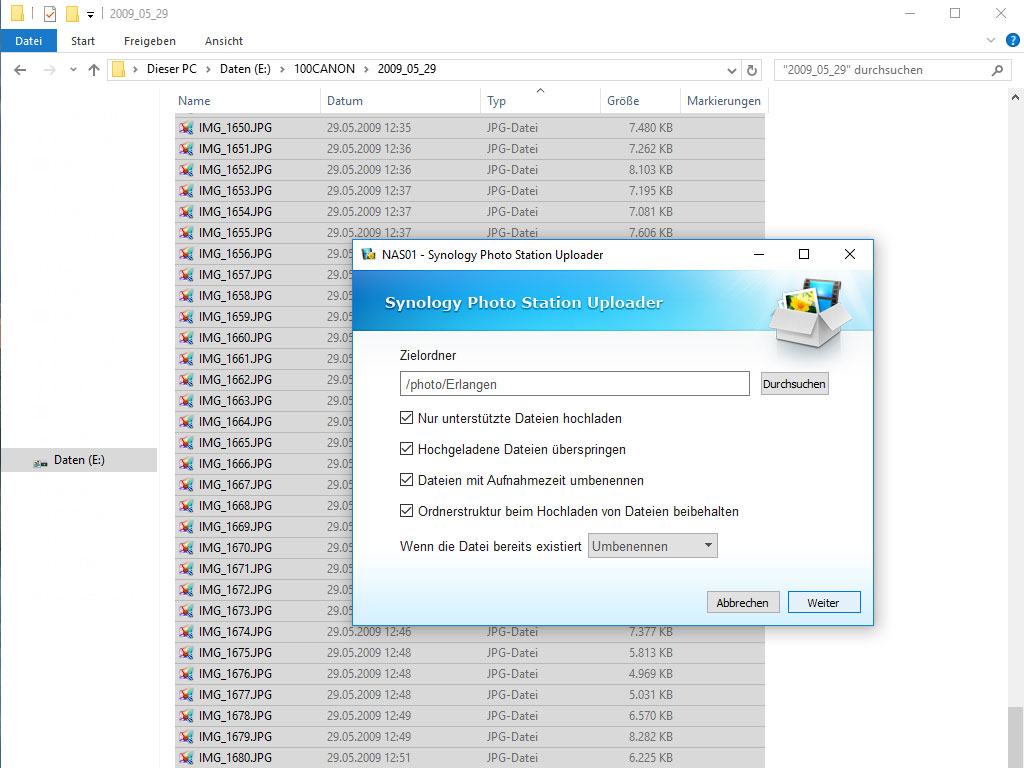

2.1.4. Synology Photo Station Uploader
Mit dieser Software kann man Fotos direkt aus dem Windows Dateimanager auf die Photo Station hochladen.
Es gibt also viele Möglichkeiten, wie man seine Fotos auf die Synology DS216+II und seine Photo Station bringen kann.

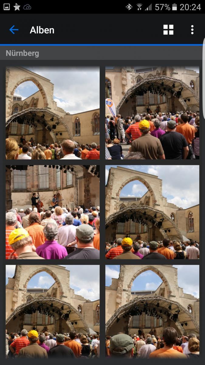

2.3.3. App DS photo
Mit der App DS photo (erhältlich für Android, iOS, Windows Phone und Windows UAP) kann man über sein Smartphone auf die Photo Station zugreifen.
Screenshot_20170421-202437.jpg Screenshot_20170421-202455.jpg Screenshot_20170421-202511.jpg Screenshot_20170421-202523.jpg

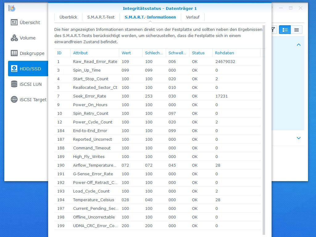

Ein kleiner Nachtrag für alle, die - wie ich - das in der Synology DSM integrierte Health-Management-Tool für IronWolf-Festplatten suchen:
Zu dem Thema Health-Management-Tool siehe die Ankündigung des Gewinnspiels
Kleine Randnotiz: Seit dem Update auf DSM-Version 6.1 ist auch das Health-Management-Tool für die IronWolf-Festplatten exklusiv integriert, mit Hilfe dessen sich verschiedene Parameter der Laufwerke auslesen und überwachen lassen. Das dürfen die Teilnehmer des Lesertests dann auch gleich ausprobieren.
(Lesertest mit Synology und Seagate: Das sind die Teilnehmer - Hardwareluxx)
Laut Seagate ist das IronWolf Health Management erst ab den 4TB IronWolf-Festplatten verbaut (siehe die Technischen Daten auf Seite 2 hier: www.seagate.com).
Da kann man mit der 2TB IronWolf-Festplatte dann natürlich lange suchen... ;)
