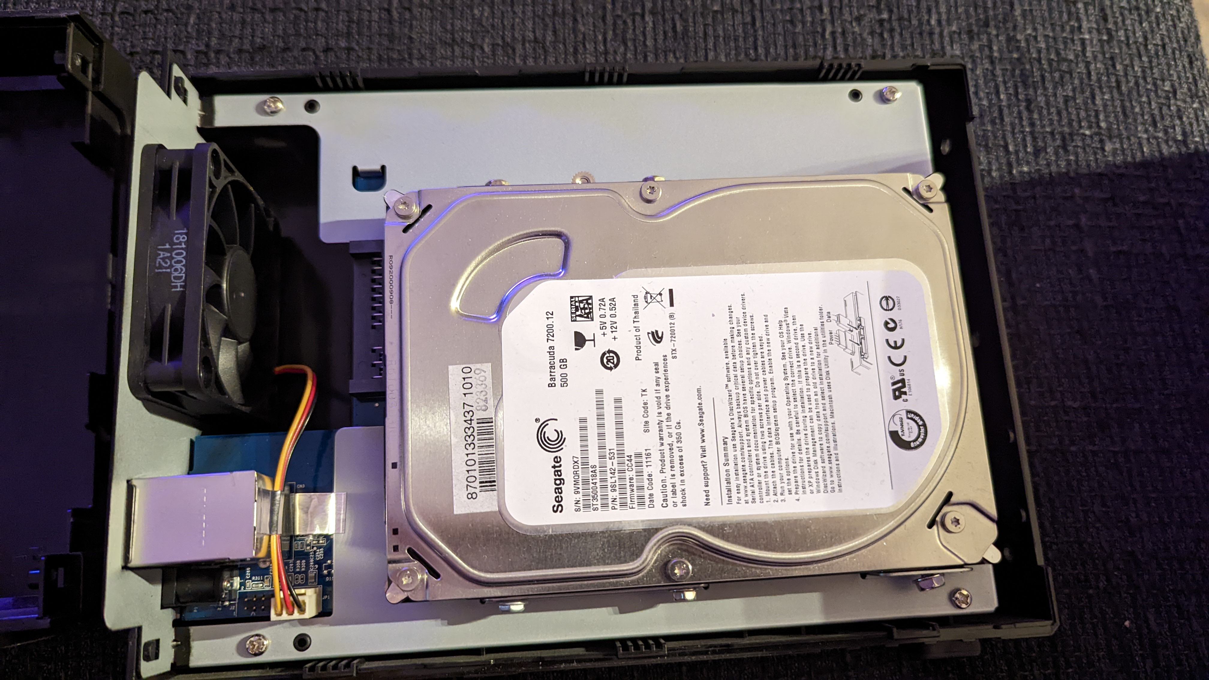

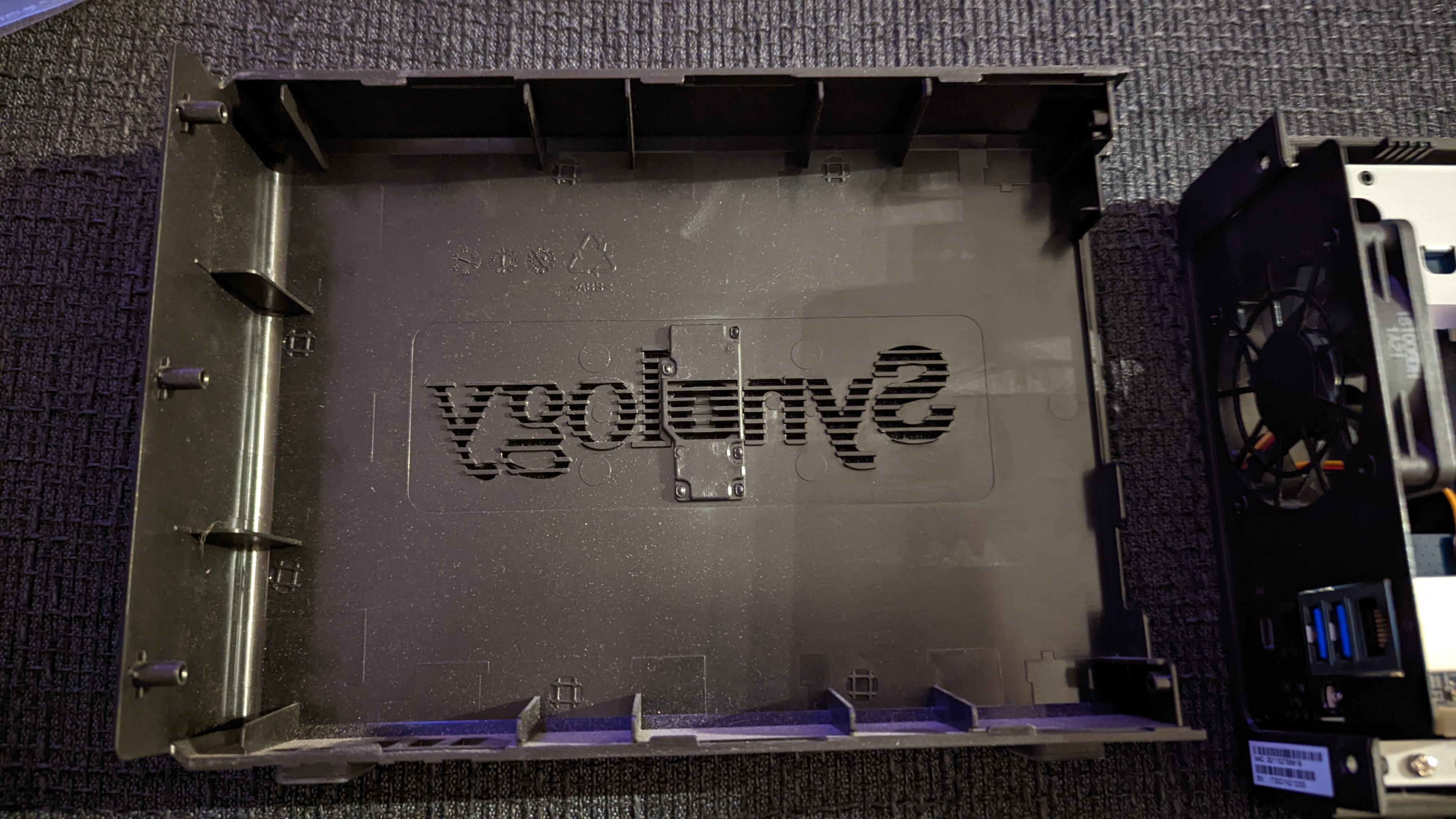

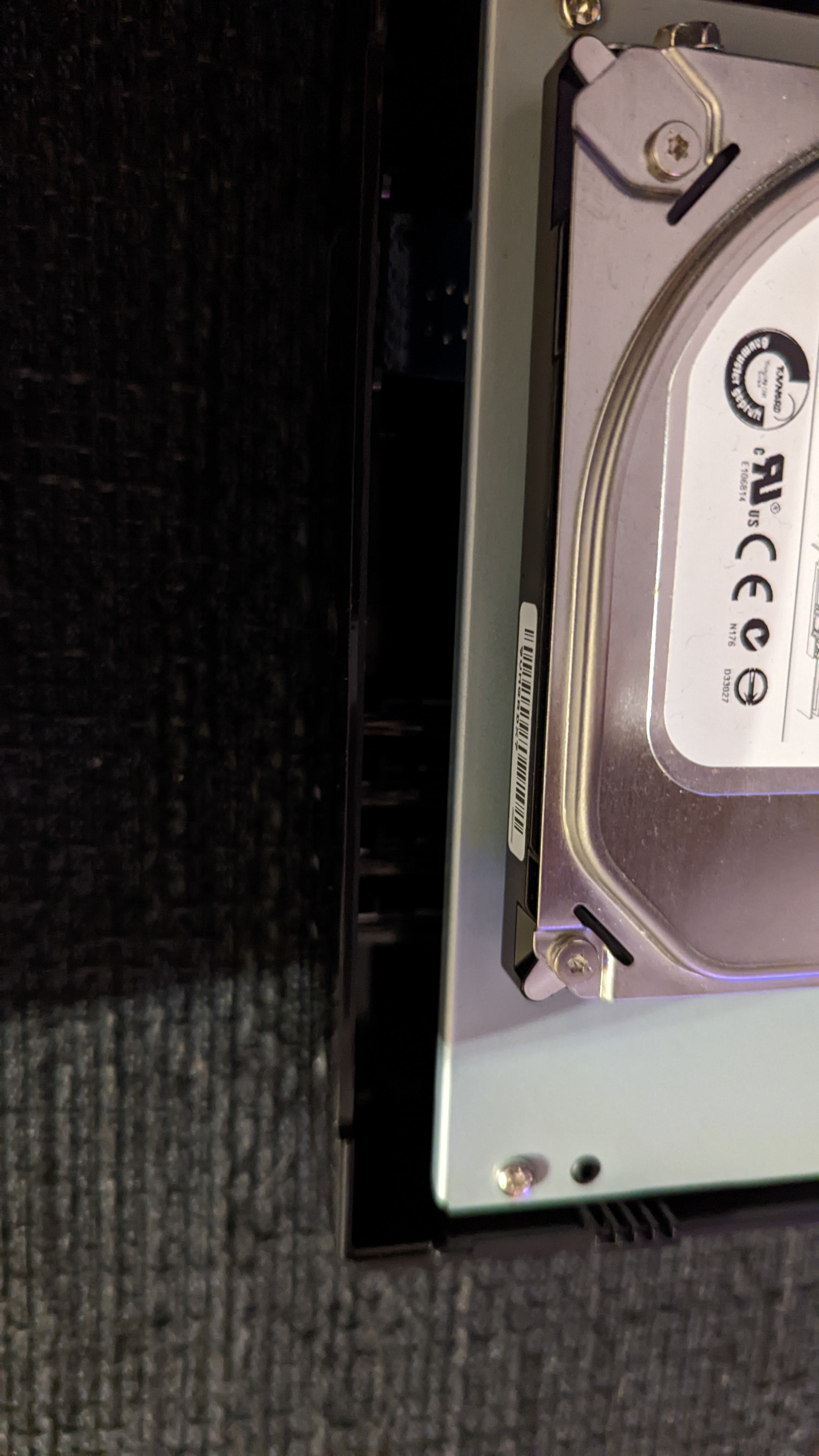

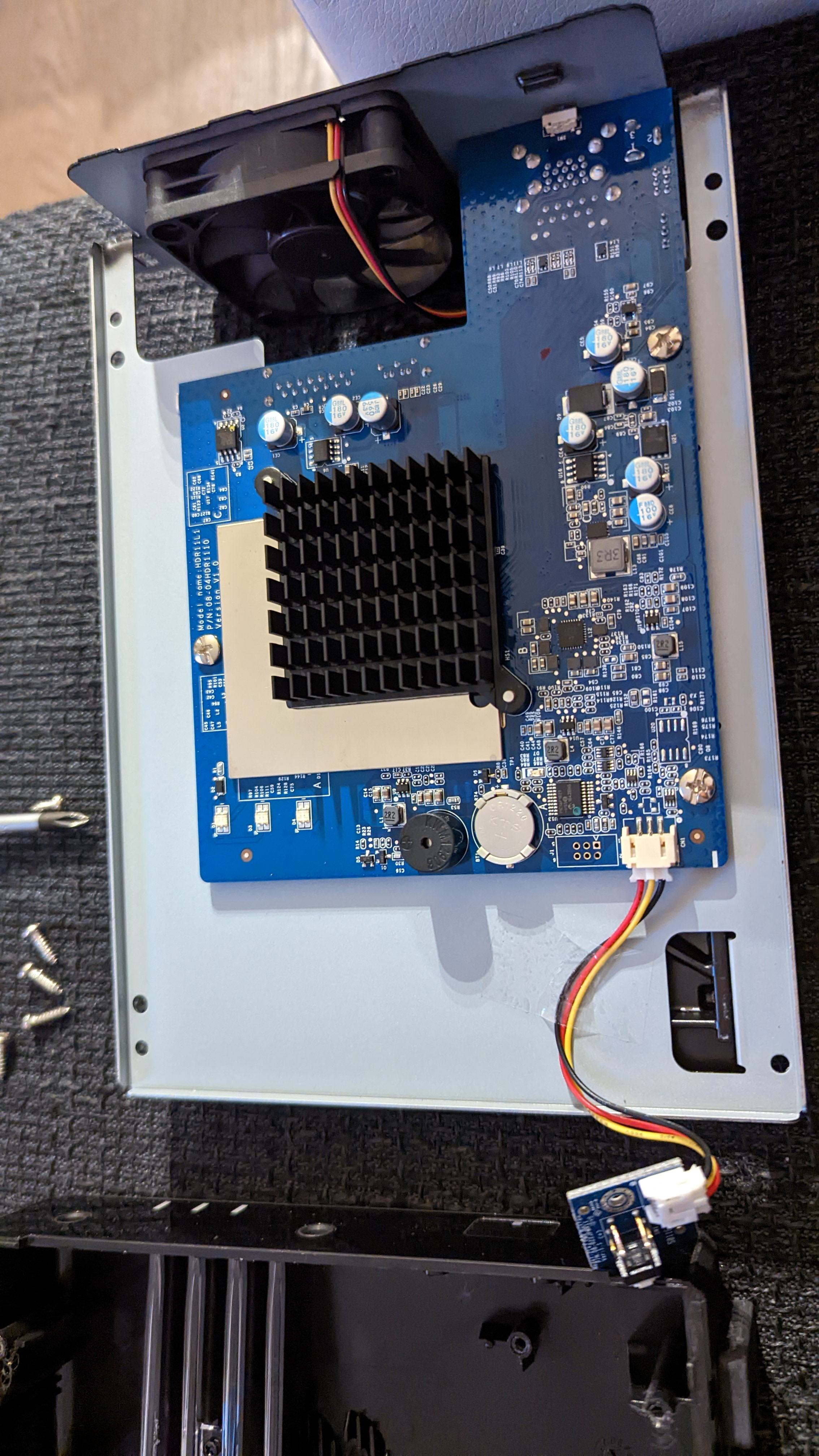

Im Anhang mal die Bilder einer zerlegten 118. Wenn du noch Abmessungen braucht's (wie weit Schraubenlöcher auseinander, meld dich), aber grob sollte dir das ja schon helfen ob das Innenleben in eines der "alten" weißen Gehäuse passen könnte
