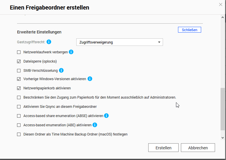

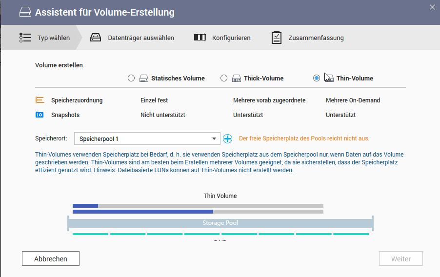

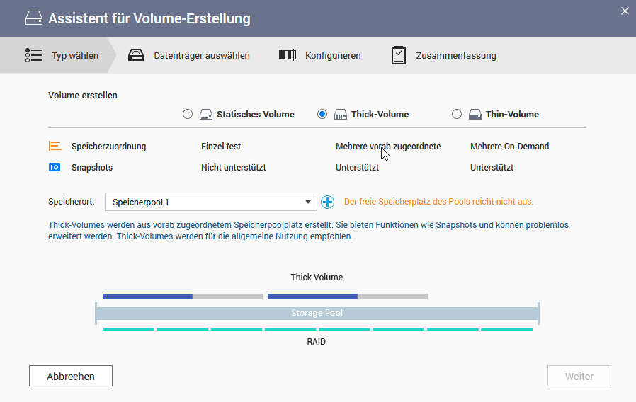

Raid ist bei beiden Raid 5. Qnap mit EXT4 und Synology mit BTRFS bei + Serie. Qnap wird bald für bestimmte Nas mit AMD oder Intel Prozessor QTS Hero als Option rausbringen. Dieses bassiert auf ZFS. Bis jetzt gibt es da nur 3 Rack Server von Qnap, die Consumer Modelle sollen aber folgen. So weit ich weiß, ab zweite oder dritte Quartal.

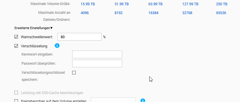

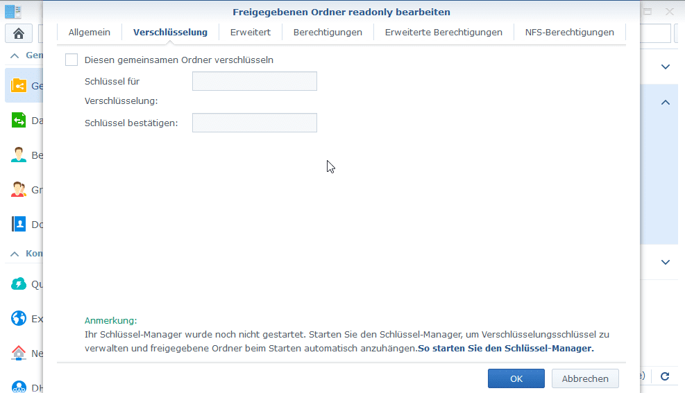

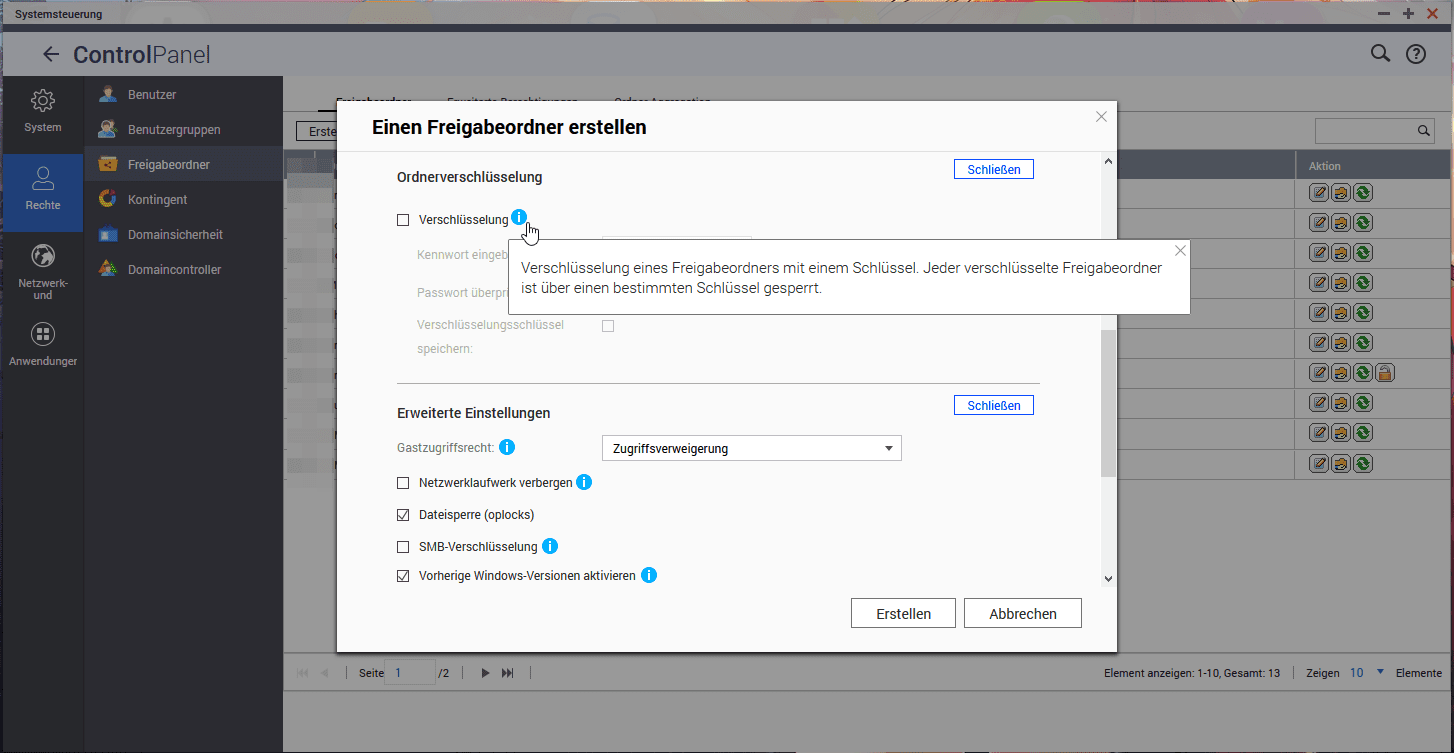

Bei Qnap kannst du aussuchen ob der Schlüssel gespeichert werden soll. Bei Synology bin ich mir nicht mehr sicher.
Bei Qnap kannst du Freigabeordner Verschlüsseln oder gleich das ganze Laufwerk. Bei den günstigen Modellen mit ARM Prozessor, geht glaube nur das ganze Laufwerk.

Beim letzten Bild siehst du, wie es bei Synology aussschaut.
