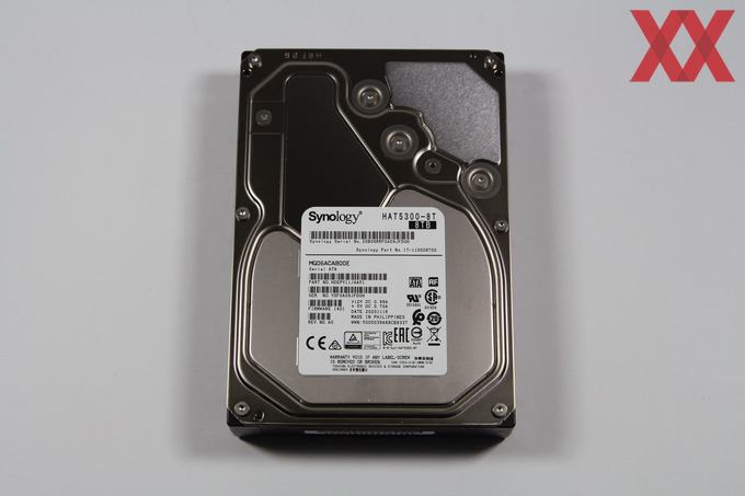

ich habe zu dem Thema mal was geschrieben im Artikel zu den HAT-5300. Das gilt auch für SSDs. Kurz gesagt: Ja, aber nur mit Einschränkungen. mehr dazu im Artikel auf der ersten Seite:)
Das müsste sich schon auf diese RackStation beziehen.
