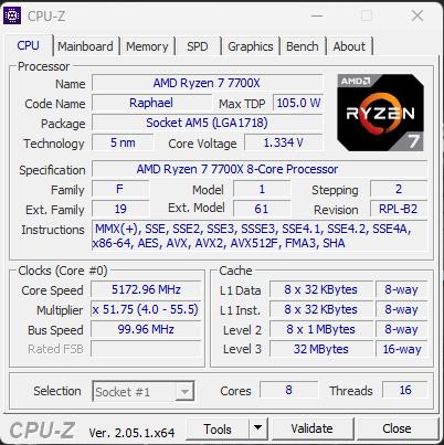

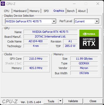

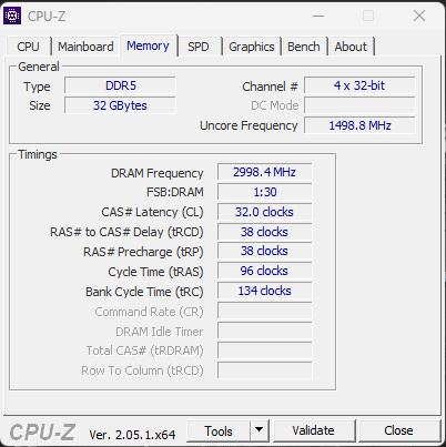

Guten Abend, könntet ihr bitte bei meinem System ein check machen und eventuell sagen was nicht stimmt oder doch stimmt.
System ist neu und ich bin leider ein Laie.
Werte habe ich mit CPU Z erfasst und auch ein Stress Test für die CPU gemacht.
Lg

Was soll nicht stimmen, die screen sehen in Ordnung aus?
