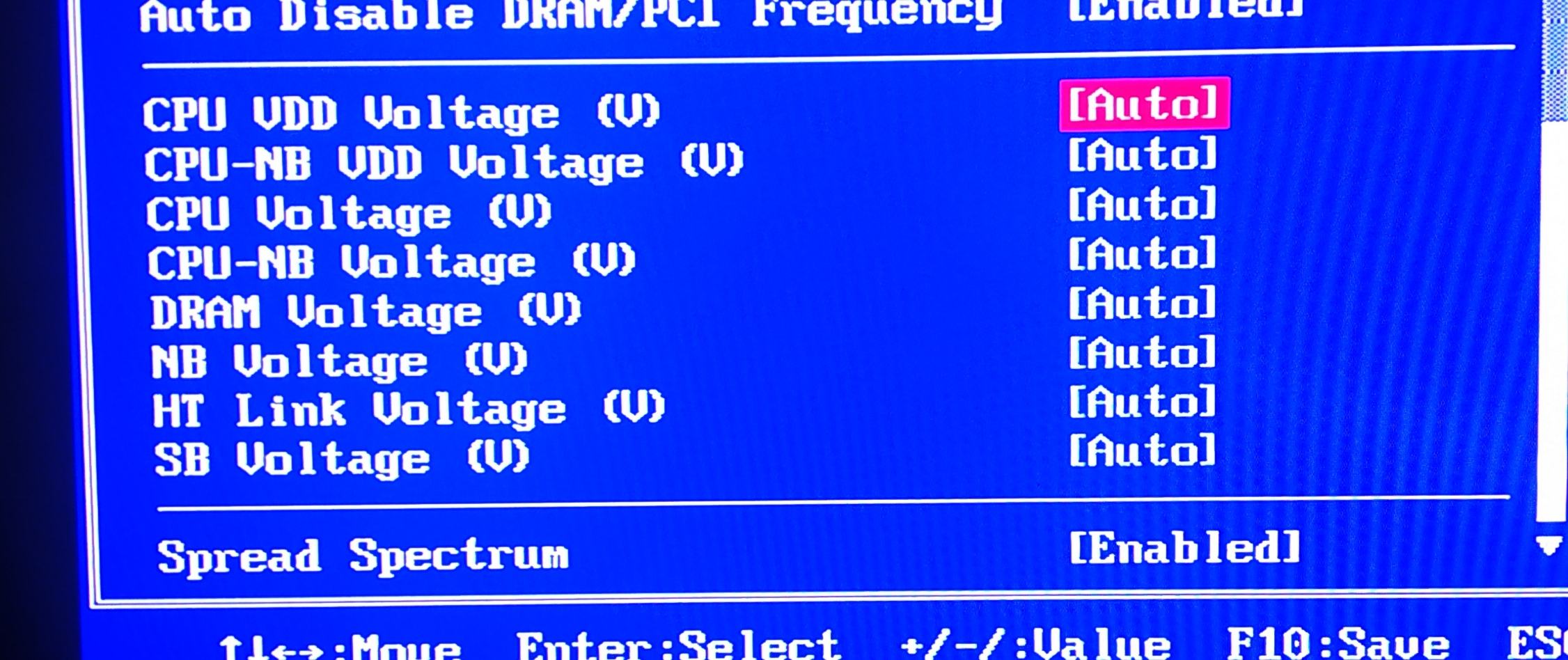

Zuerst mit dem Programm AMD Override, aber das ist jedes Mal von neuem manuell zu starten. Anscheinend geht das nur über das Bios, welches allerdings wieder komplett andere Begriffe hat. (Und anscheinend auch Werte)
Hier mal ein Bild vom Bios:
Wäre cool, wenn jemand weiß was ich da ändern muss.
Bei AMD hatte ich ihn von 1,400 V auf 1,275 V runter und lief 3h stabil. Temp war aber immer noch bei 67-68°

Es gab auch den Fallstrick, das man mit einem zuviel und zuwenig an Spannung den integrierten Speichercontroller der CPU grillen konnte.
Hierzu empfehle ich dringend den alten Phenom OC Thread hier im HWLuxx Forum zu suchen!
Vorher würde ich nicht an den Spannungen im BIOS schrauben.
