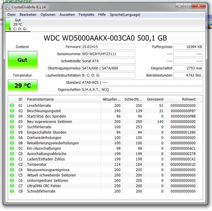

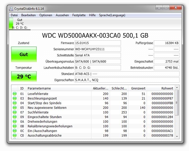

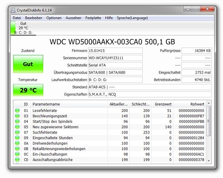

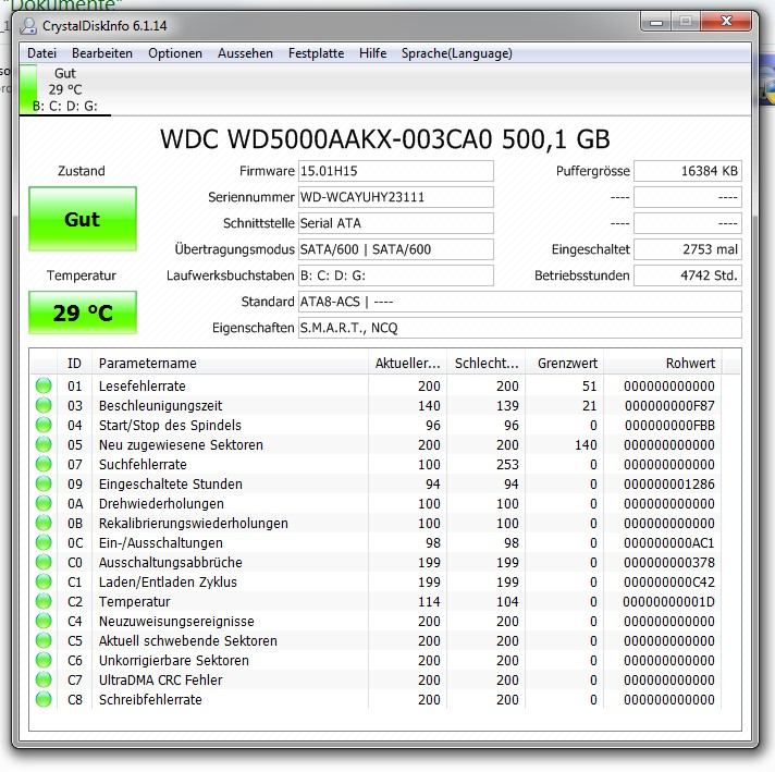

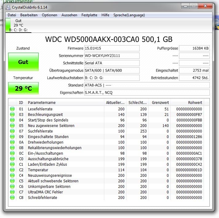

Die Avira Live CD hat auch nix gefunden.
bittesehr
Ziehe das Programmfenster komplett auf, damit gainmarv den screen korrekt auswerten kann. Ich hab da kein Plan von und halt da die Backen ^^

So bittesehr

sieht doch gut aus die platte, nix bei 05 nix bei C5.
