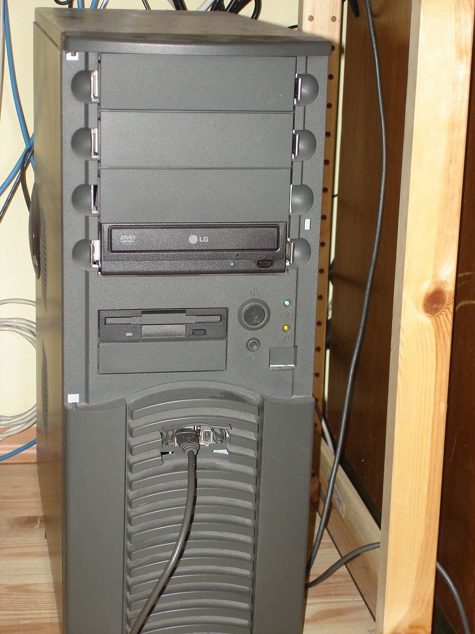

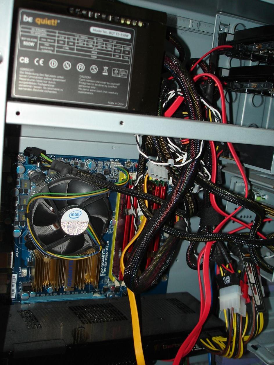

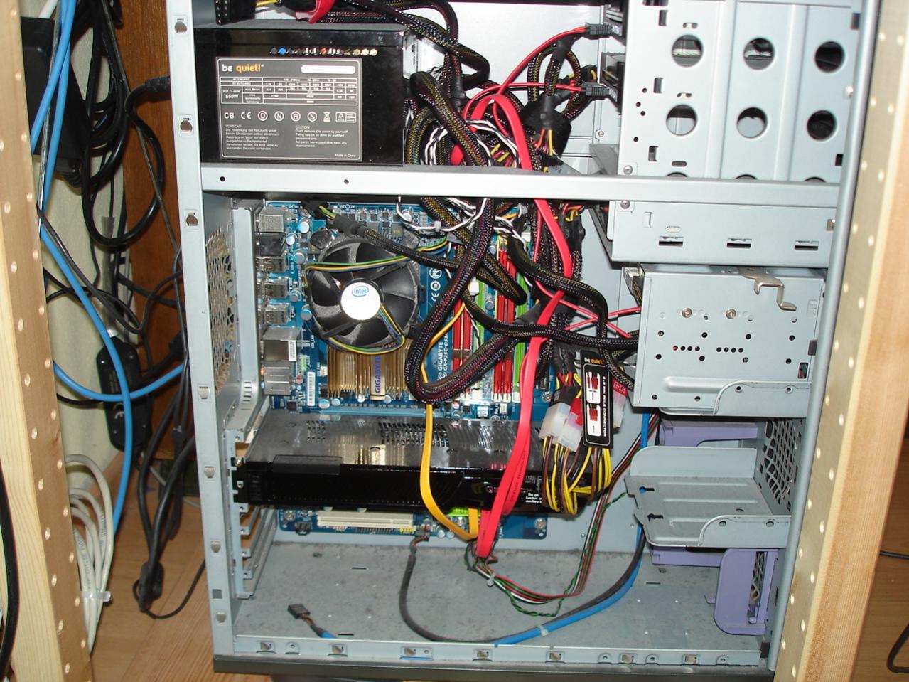

Mach mal ein Foto von deinem Gehäuse, ich hatte nen Mugen2 in meinem CS-601 ich denke deins wird nicht viel anders aufgebaut sein. Ein leichter Luftzug im gehäuse macht sogar bis 5°C bessere Temperaturen aus, was für deine Grafikkarte ja von vorteil wäre weil diese ja Luft im Case ansaugt.
Ok, ich werd die Fotos morgen ins Forum packen
So, wie versprochen, hier die Pics.

In deinem Gehäuse wird es einfach zu warm. Der Prozessor bekommt null kühle Luft ab.
Ich würde vorne 2x diesen Lüfter:
Noiseblocker NB-BlackSilentFan X1 Rev. 3.0, 80x80x25mm, 1300rpm, 26m³/h, 10dB(A) Preisvergleich bei Geizhals.at Deutschland
und hinten 1x diesen Lüfter:
Noiseblocker NB-BlackSilentFan XL1 Rev. 3.0, 120x120x25mm, 1000rpm, 69m³/h, 13dB(A) Preisvergleich bei Geizhals.at Deutschland
machen, dann hättest du zumindest schon mal nen Airflow im Gehäuse.
Zu dem solltest du vielleicht über einen Prozessorkühler nachdenken, dieser wäre ein Preisleistungstip:
Arctic Cooling Freezer Xtreme Rev.2 (Sockel 775/939/1156/1366/AM2/AM2+/AM3) Preisvergleich bei Geizhals.at Deutschland
oder wenns günstiger sein sollte, diesen:
http://preisvergleich.hardwareluxx.de/a452310.html
dreht etwas schneller, kühlt aber in einem meiner Systeme einen Q8400 Leise unter Vollast bei ca. 55°C
Zu guter letzt würde ich noch per Rivatuner im Idle den Lüfter der Grafikkarte runterregeln. So hättest du für 35€ glaube ich das Optimum in dem Gehäuse geschaffen.
Edit: Ach ja, zudem wäre mal eine Staubsaugeraktion nicht verkehrt. Man sieht doch recht gut, das der CPU Kühler teilweise schon stark zugesetzt ist ;)

Ah ich sehe gerade, du hast vorne nur noch einen original Lüftermontageclip, ist das Plastikteil vorn in Lila, da wird der Lüfter nur eingeclipst, Lüfter sollte die Luft reinblasen.
Für hinten sind bei dem Lüfter Schrauben dabei für die Montage. Hier sollte der Lüfter die warme Luft hinausblasen.
WÜrde also heißen 1x Vorne 80mm Lüfter und 1x hinten 120mm Lüfter. Dazu dann noch nen CPU Kühler wie oben vor geschlagen.

- entkopple die Festplatten. Wie viele setzt du ein? Zähle ich auf dem Bild vier Stück?
Sind die Schritte ausgeführt, geht es ans testen. Wie langsam können die Lüfter drehen, wie wenig Spannung reicht für den Q6600, was sind die optimalen Temperaturen.
Viel Spaß beim Basteln :)
Grundsätzlich geht es mir um die Lautstärke bei Last (da der PC primär zum zocken verwendet wird und im Wohnzimmer steht).. im Leerlauf ist der Rechner eigentlich durchaus zu ertragen.
Meine 2 Festplatten sind schon entkoppelt, mußten dabei aber in den oberen Teil des Gehäuses in die 5,25''-Einschübe verwiesen werden.

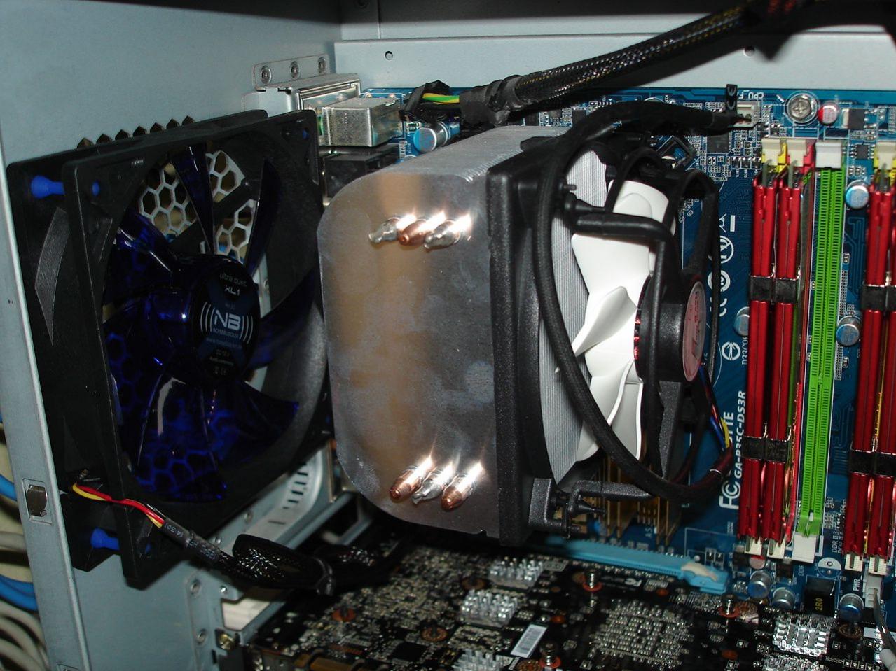

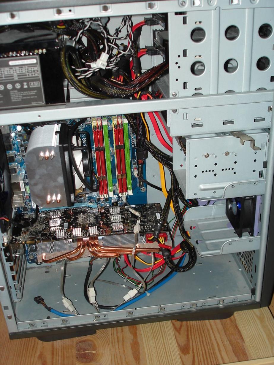

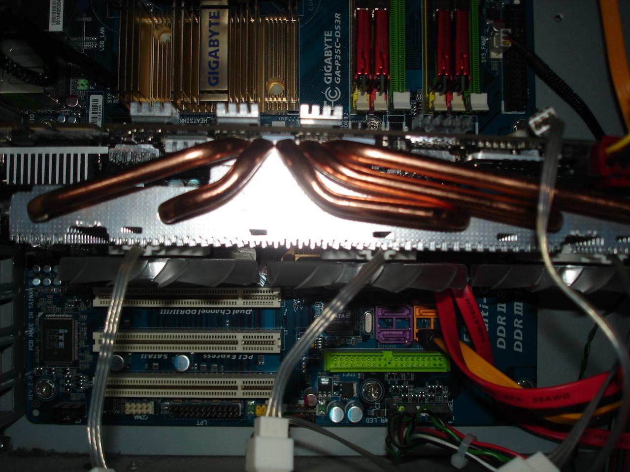

So, ich möchte dann doch nochmal berichten, was ich nun gemacht habe.
1. Boxed-Kühler getauscht (Arctic Cooling Freezer 7 Pro)
2. 120er und 80er Lüfter eingebaut (die empfohlenen Noiseblocker)
3. Graka-Kühler gewechselt. (den empfohlenen von Himaru)
4. Kabel sortiert :d
Ergebnis: 15-20 Grad weniger je Komponente im Idle. Last muss ich noch ausführlich testen, da ich gerade erst damit fertig geworden bin.
Was jetzt noch laut ist, sind die Samsung HDs, aber das sind die Betriebsgeräusche und das ist vollkommen ok so.
In diesem Sinne, danke für die Ratschläge. :)
Gruß
Versuch mal den 80er Lüfter auszubauen oder temporär abzustellen. Ausser an der Temperatur der Festplatte dürfte sich da nicht viel ändern. Natürlich nur, wenn er stört.
Hast du die Lüfter entkoppelt montiert?
Hier mal ein paar Bilder.
Der 120er ist entkoppelt, der 80er nicht wirklich.
Der 80er stört aber nicht, da ich ihn nur höre, wenn ich mein Ohr dran halte ;)
