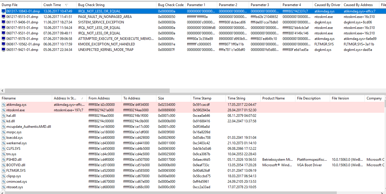

Ich habe min. 1 x am Tag einen Bluescreen und verstehe nicht warum. Mein Mac ist in den letzten Jahren vielleicht 2x abgestürzt. Seit ich auf Windows 10 gewechselt habe, habe ich täglich einen Absturz. Was soll das?
Ich habe mir mal einen Bluescreen Viewer geholt und die Absturz Files ausgelesen. Leider kann ich nicht viel damit anfangen. Kann mir da irgendwer helfen?

Paar specs zum mac wären schön. Aber Treiber updaten wären aufjedenfall ne überlegung wert. Ati treiber ist laut deinen bluescreens das hauptproblem.

Der BSOD 0x0000000A, kann durch fehlerhafte Treiber, defekte Hardware, Spannung (Netzteil) oder auch durch ein veraltetes BIOS entstehen...
Daher erstmal, das BIOS up-to-date bringen... Graka in einem anderen PC/MAC gegentesten... evtl. anderes NT testen... und jedenfalls Chip Satz sowie Graka Treiber auf den neuesten Stand bringen...

BSOD 0x0A, 0x50, 0xFC, 0x3B und 0x1E - Haben meist defekte / veraltete Treiber als Ursache und oder Hardware Defekte, neben den Speicherproblemen...
BSOD 0x7F - meist durch Speicherprobleme (Inkompatibilität oder Defekte), können aber auch durch Software (die Tief ins BS eingreifen wie zB. Firewalls, Antivirus, etc.) entstehen.
