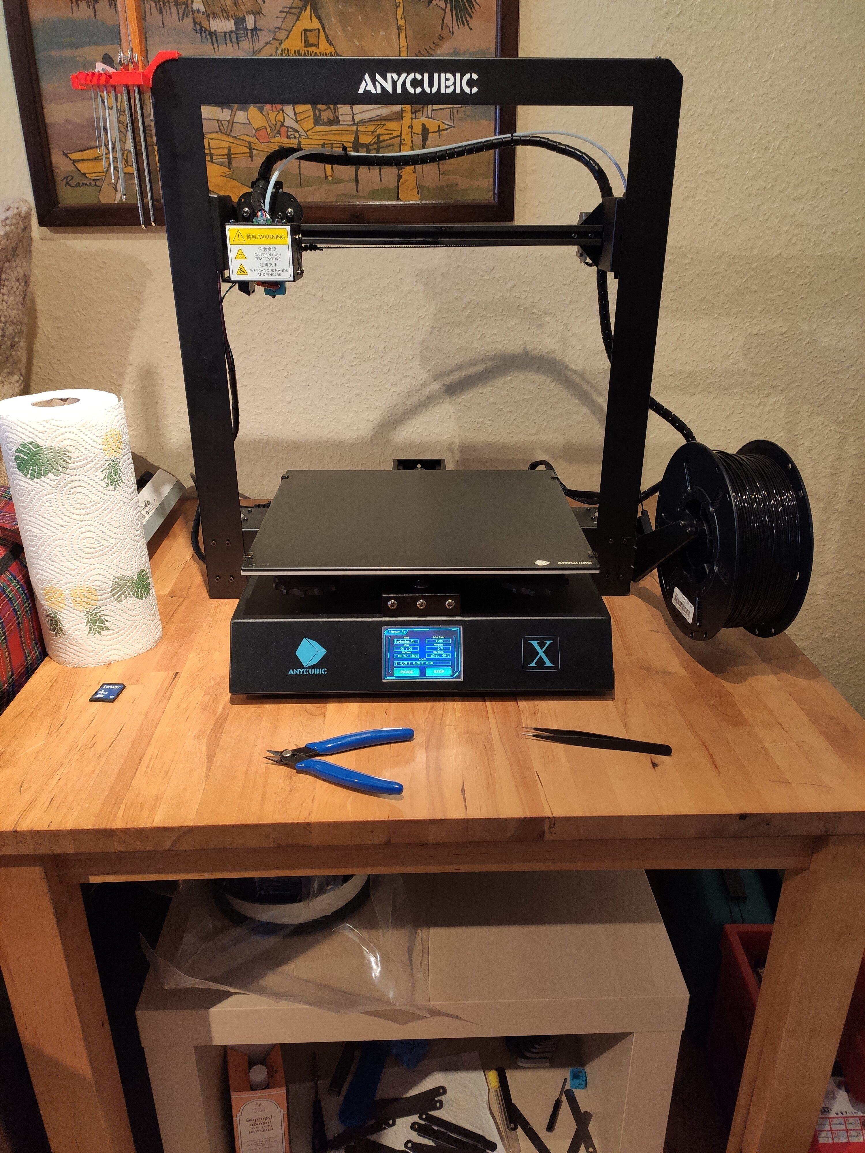

Der Mega X kam am 24.12 bei mir an. Er war gebraucht (für das Review) aber alles an Zubehör war vollständig und er war komplett funktionsfähig.
Vom Aufbau selber habe ich keine Bilder gemacht da es nur 8 Schrauben sind und schon ist der Drucker aufgebaut.
Da ich mir im Vorfeld schon einige Videos auf Youtube angeschaut habe wusste ich wie ich das Druckbett Leveln muss.

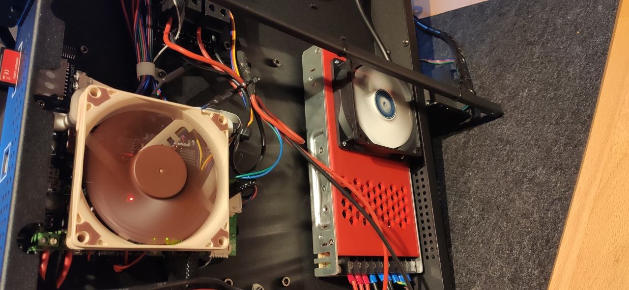

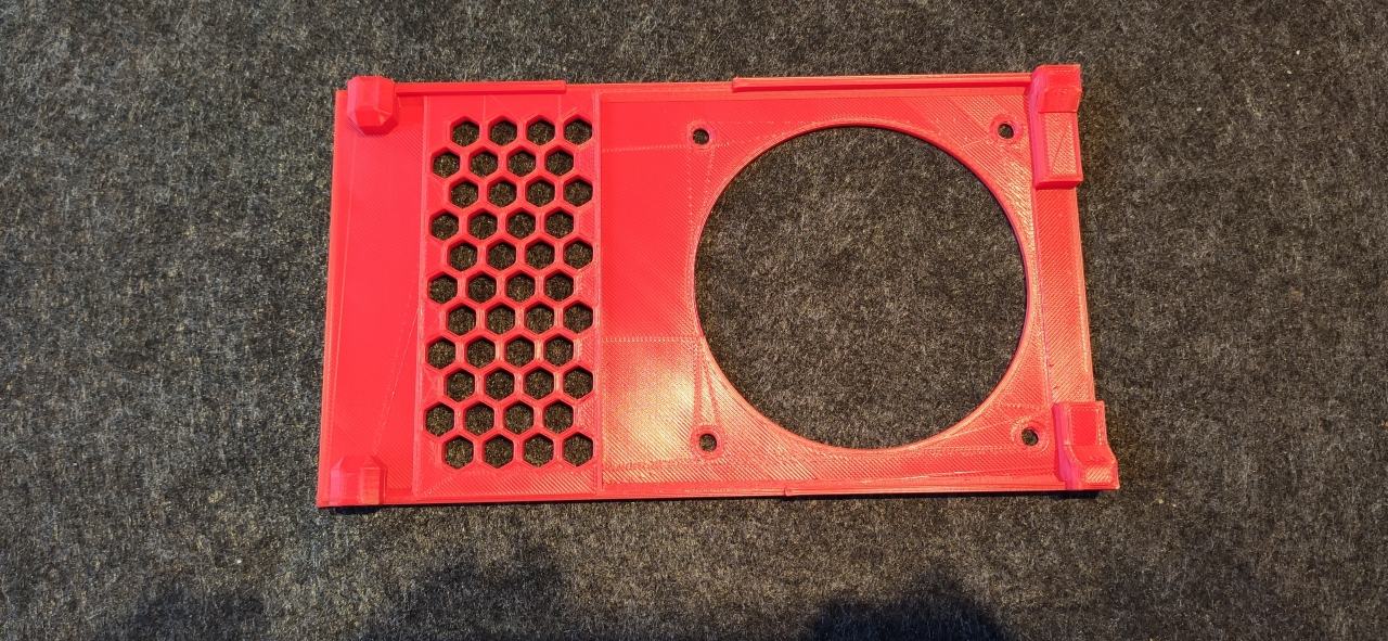

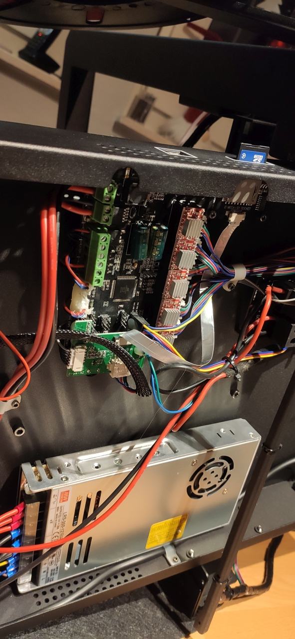

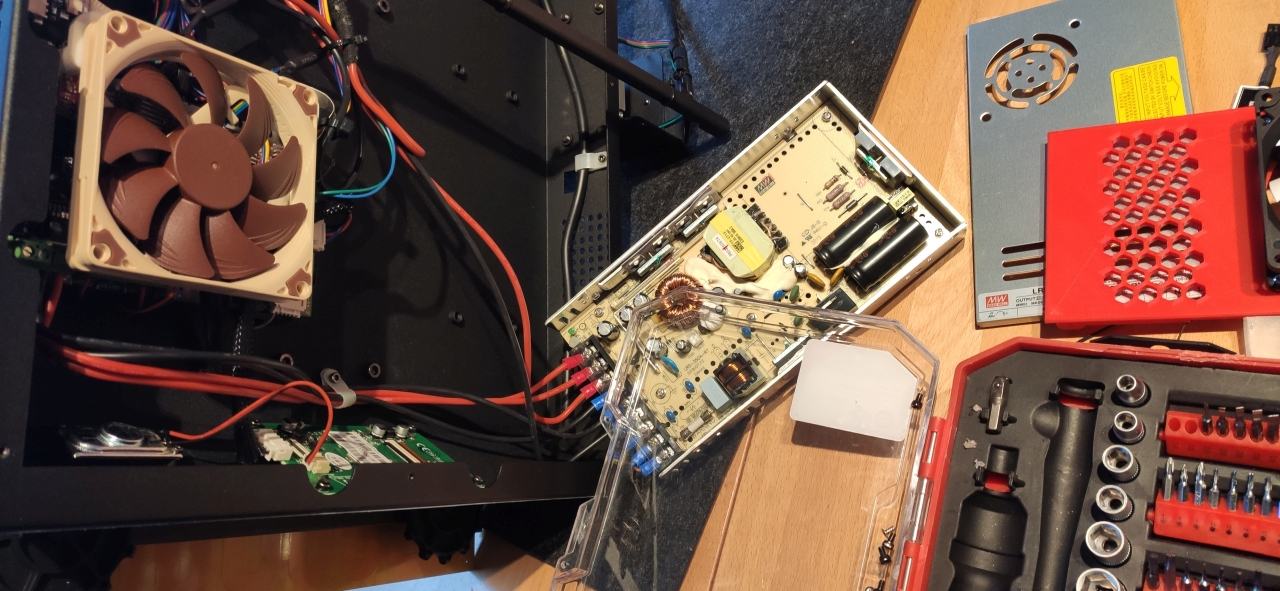

Für die Stepper wurde es ein 92*14mm Noctua Lüfter, dazu wurde vorher eine Passende Halterung gedruckt.

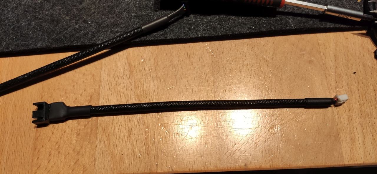

Da der vorhandenen Lüfter ein 2Pin Anschluss hat und der Noctua ein 4 Pin habe ich mir aus dem beim Noctua beiliegenden Kabeln und dem dem Anschluss vom alten Lüfter ein Adapter gebaut, so kann ich evtl. in der Zukunft auch mal andere Lüfter Testen ohne wieder Löten zu müssen.

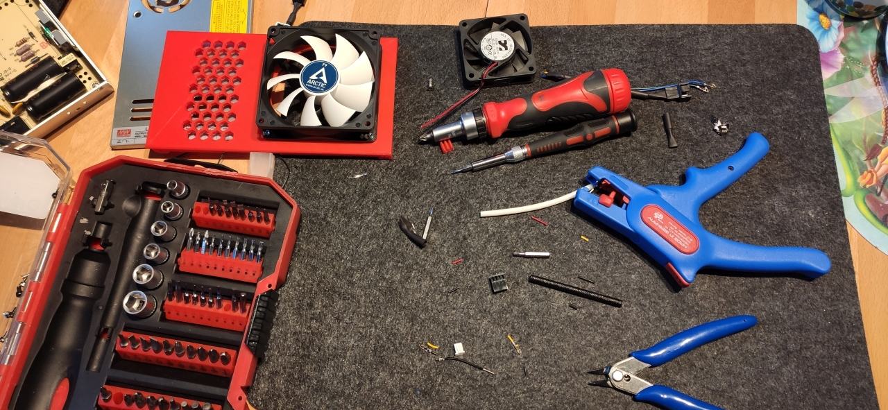

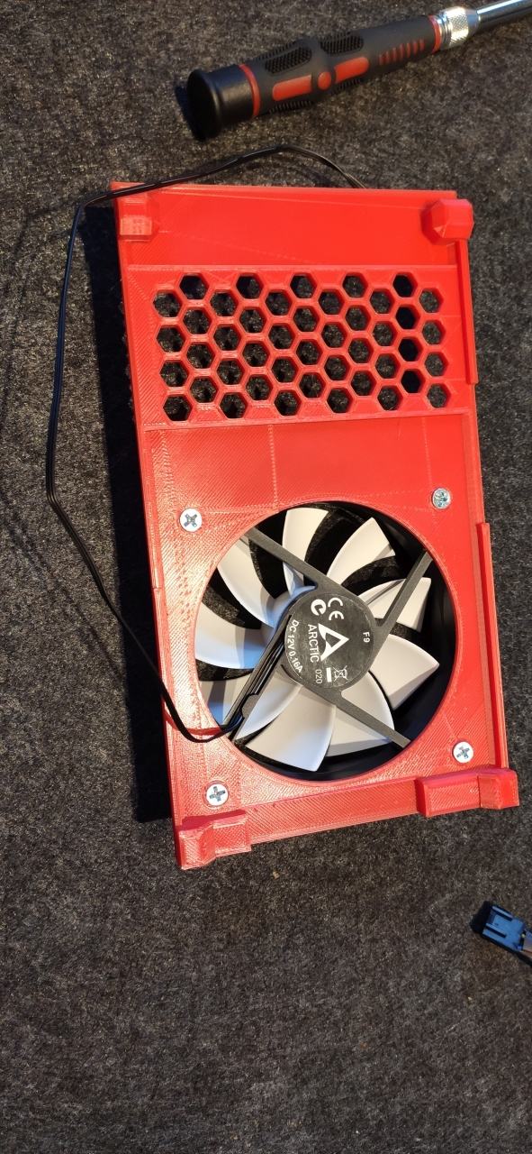

Beim Netzteil ging ich genauso vor, dort habe ich ein 92mm Arctic Lüfter verwendet und mir vorher auch eine neue Netzteil Abdeckung gedruckt was ca. 4,5std. gedauert hat.
Da auch der Lüfter im Netzteil ein 2 Pin Anschluss hat habe ich das den selben Adapter wie beim Stepper Lüfter gebaut.
(ACHTUNG, nicht nachmachen das kann Tödlich enden, ich bin Elektroniker und weiß was ich da mache!!!)
Durch den Tausch der beiden Lüfter ist die Geräusch Kulisse schonmal deutlich gesunken.
Als nächstes auf dem Plan zum Modifizieren stehen die Stepper Treiber, damit sollen die Motoren beim bewegen keine Hohen Töne mehr von sich geben.

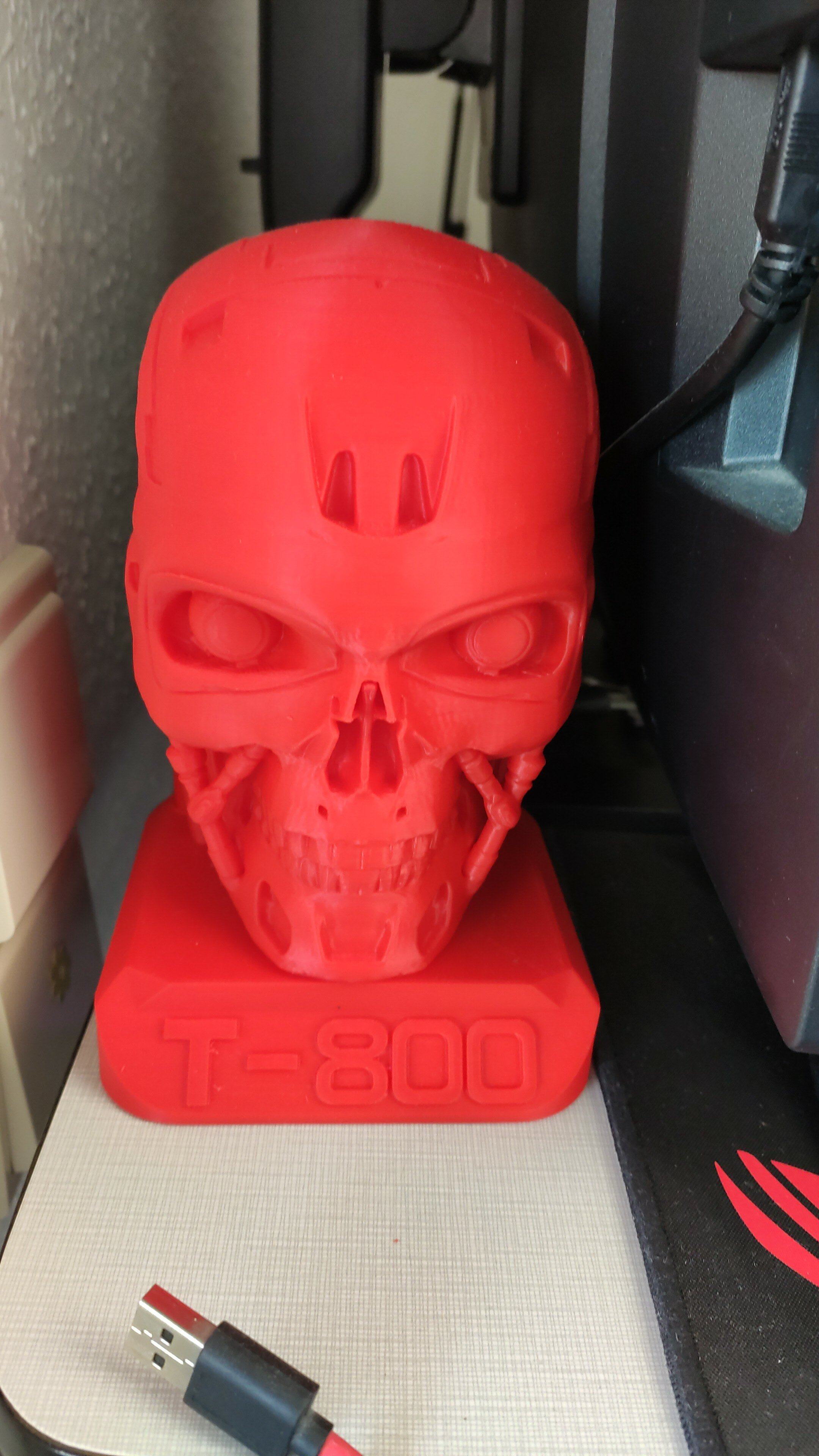

Mein längster Druck aktuell war ein Terminator T800 Druck. Der Druck hat eine 32Std. Gedauert.

Habe heute etwas Platz geschafft in der Keller Wohnung und den Drucker auf ein anderen Tisch gestellt. So kann ich jetzt im Sitzen alles einstellen und muß nicht auf dem Boden Knien.
