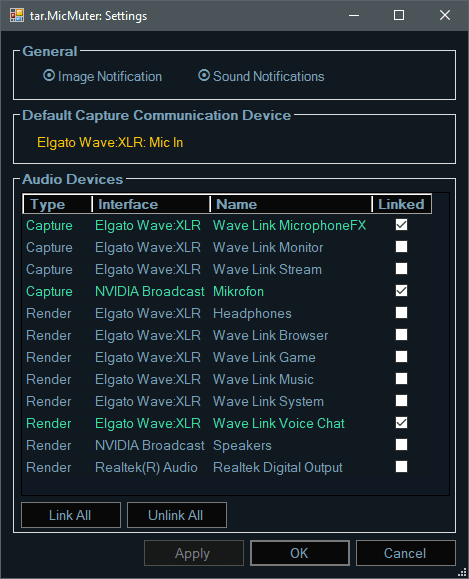

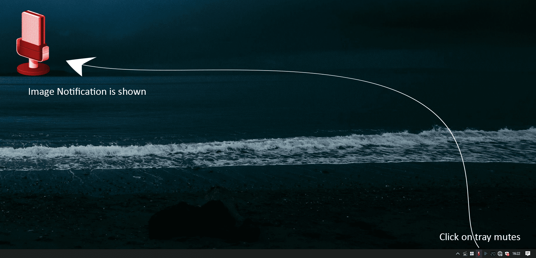

da es mitunter nicht ausreicht, das Standard-Kommunikations-Aufnahmegerät (was für ein schejnes Wörtchen) stummzuschalten, habe ich mal wieder ein kleines Tool geschrieben, das hier Abhilfe schafft. Damit lassen sich beliebig viele Audiogeräte (Aufnahme und Wiedergabe) zum Standard-Kommunikations-Aufnahmegerät "verknüpfen", so dass diese zeitgleich mit diesem stummgeschalten werden (bzw. die Stummschaltung aufgehoben wird).
Hintergrund ist, dass bei jedwedem Routing des Aufnahmesignals zu anderen (virtuellen) Geräten, die Stummschaltung des Standard-Kommunikations-Aufnahmegeräts entweder nicht ausreicht (weil man eben gerade manuell explizit ein anderes Gerät eingestellt hat) und man hier mitunter sogar fälschlicherweise irgendwo sieht, dass das Aufnahmegerät stummgeschalten sei, obwohl das ja gar nicht stimmt, eben weil man gerade ein ganz anderes verwendet. Ferner kann gar eine eklatante Abhör-Sicherheitslücke bestehen, weil trotz Stummschaltung des verwendeten Standard-Kommunikations-Gerätes in irgendeinem anderen Gerät die Aufnahme munter weiter geht.
Sehr deutlich wird das bspw. bei Elgato Wave Link, was den Aufnahmestream vom "Mic In" zum "Wave Link MicrophoneFX" durchschleift (und ggf. auch noch weiter). Dabei wäre es aber sinnvoll, systemweit dieses "Wave Link MicrophoneFX" zu verwenden, weil darauf die Effekte der Wave Link Software angewandt werden (Rauschunterdrückung usw.). Tut man dies und muted nun sein Mikro (eben "Wave Link MicrophoneFX"), dann bleibt "Mic In" aktiv und nimmt munter weiter auf. Schaltet man nun indes lediglich "Mic In" stumm, so wird zwar nichts mehr aufgenommen (weil das Ursprungssignal in "Mic In" totgestellt wurde), aber man erkennt nicht, dass das Standard-Mikro stumm ist, weil dieses ja auf "Wave Link MicrophoneFX" gesetzt ist.
Diese Problematik betrifft im Grunde jedwede Audio-Routing-Software, insb. für's Streaming, also auch Steelseries GG, VoiceMeeter (auch VirtualCable) und wahrscheinlich auch die Rode-Software.
