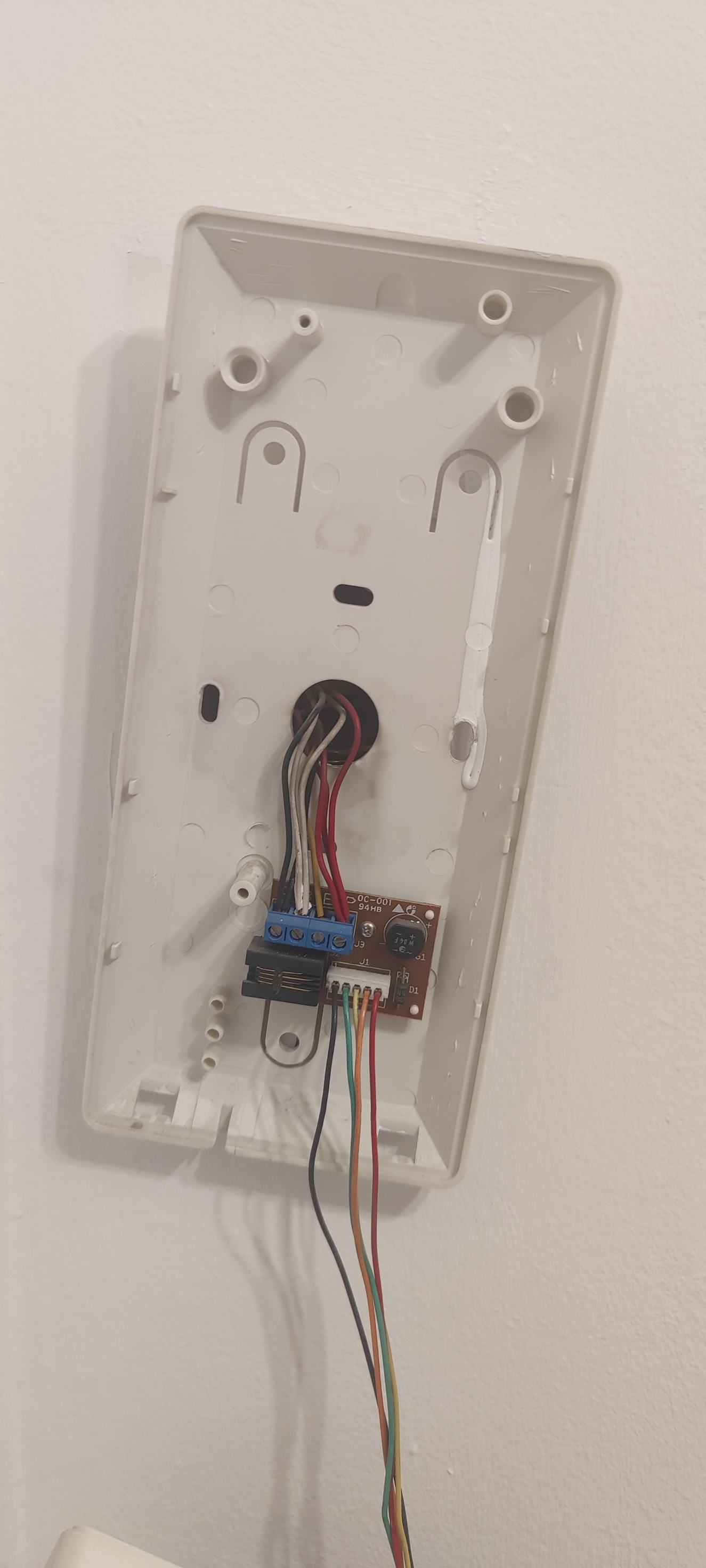

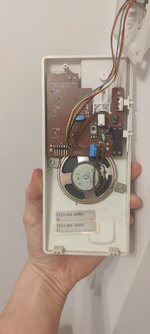

Hallo an alle.
Ich habe folgende Frage: Ist es möglich meine Türsprechanlage meines Apartments Smart zu machen? (Siehe Bilder)

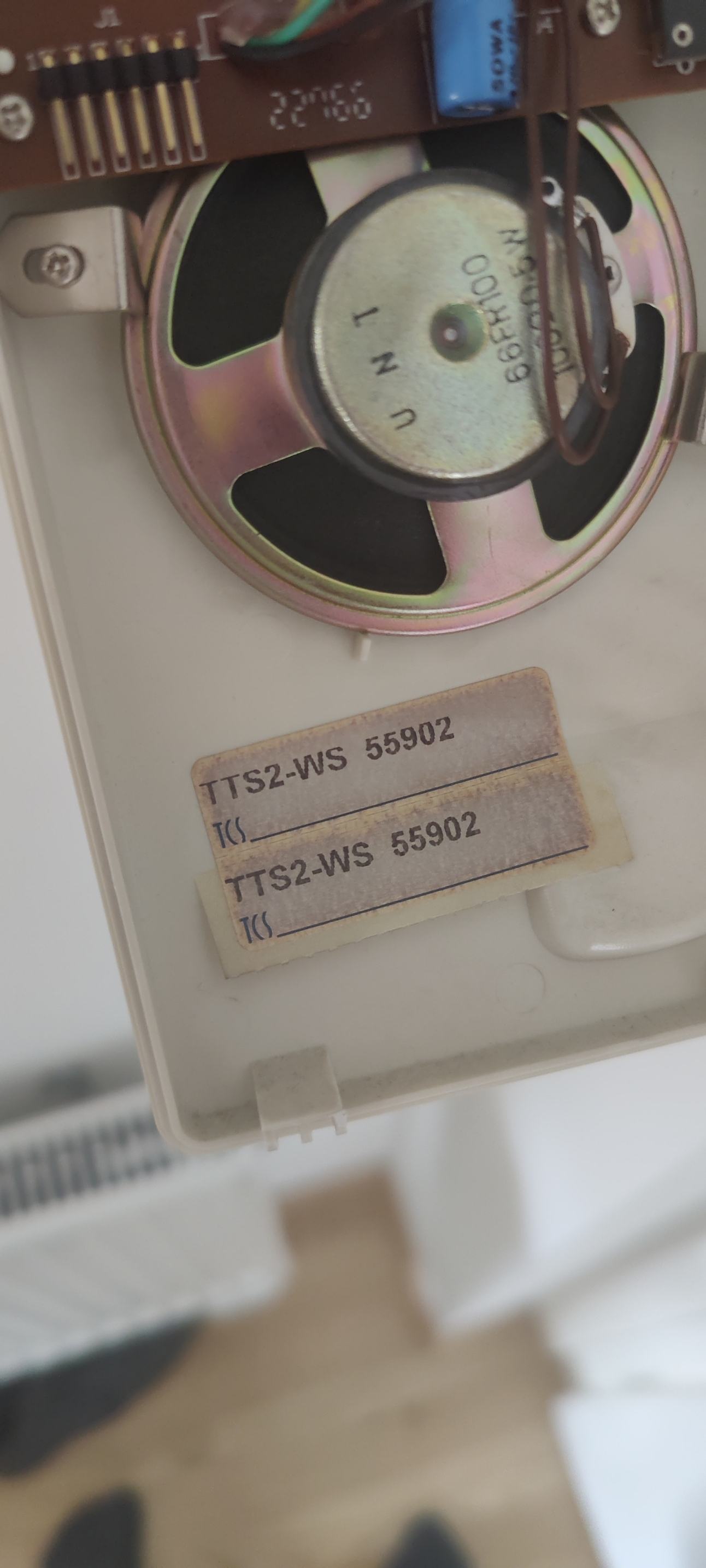

TCS TTS2-WS 55902
Ich habe da etwa an eine Shelly UNI gedacht.
Liebe Grüße,
Max

Was heißt den Smart machen für dich? Einfach nur Tür via Handy aufmachen oder auch die Gegensprechanlage damit beantworten?
Als fertige Lösung gäbe es da den Nello One oder Nuki Opener. Die können aber soweit ich weiß auch nur öffnen
Ich hab jetzt mal noch keinen Schaltplan zu dem Ding rausgesucht, aber teilweise verbauen die Hersteller das ziemlich eklig intern für die Ansteuerung vom TÖ etc. Öffnen dürfte weniger n Problem sein, Sprachübertragung denke ich mal wirst du mit dem Shelly eh nicht haben wollen?
TCS verwendet ein proprietäres Bussystem. Eventuell bin ich nicht mehr auf dem aktuellem Stand, aber das letzte mal als ich danach geschaut habe, ging da noch nix.
