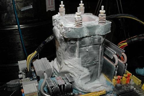

..zu jeden Topf passt ein Deckel.. :fresse:
Die 6,5GHz sind dann aber doch schon mit einer WaKü erzielt worden. ;)
..aber ja, für Standardtakt scheint der Raptor ein günstiger Luftkühler zu reichen.
Alle P-Kerne auf 5,7 GHz und 6,5 GHz auf einem Kern, aber mit einem Golden Sample:bigok:
