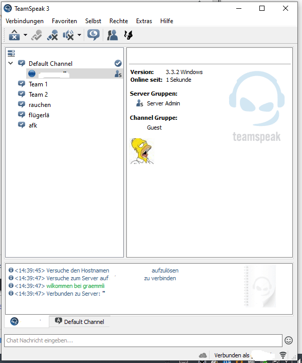

Ne mit Avataren meinte ich den Homer Simpson da rechts, den sieht man von extern nur beim weitergereichten Port:
Mit den Symbolen für die Channel wirds wohl auch so sein, ja.
Hab den Port mal eingestellt und lass mir später berichten ob es dann immer noch ne Fehlermeldung gibt.
