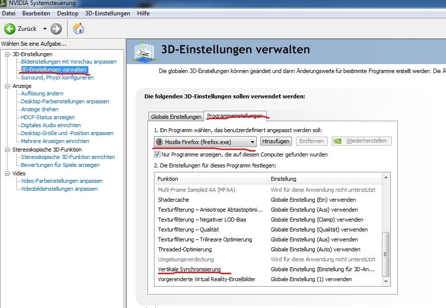

Du kannst natürlich auch versuchen VSync explizit einzustellen für deinen Browser womit du YouTube-Videos laufen lässt:
