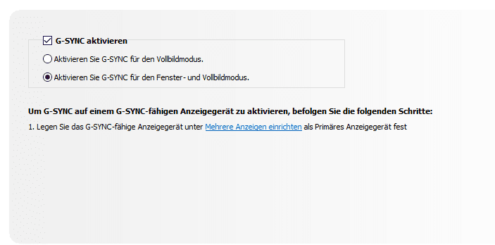

Hi,
wie der Titel schon sagt, habe ich ein Problem mit Tearing, auch sehr passend "Zerreißeffekte" genannt. Um dies eigentlich ohne Input Lag zu verhindern, habe ich mir vor ein paar Wochen einen G-Sync Monitor zugelegt. Doch obwohl ich wirklich alles korrekt angeschlossen habe (Display Port, in der Nividia Sytemsteuerung für Fenster- und Vollbild aktiviert, sowie am Monitor selbst), tritt in manchen, aber nicht allen Games, immer noch Tearing auf. Davon betroffen sind insbesondere Shooter wie Battlefield. Hier kann ich insbesondere in der unteren Bildhälfe zerreißende Frames oder Fragmente davon erkennen. Klar, es ist nichts, das etwas unspielbar macht, sorgt aber dafür, dass man aufgrund dieser optischen Fehler nach wenigen Minuten die Lust am Zocken verliert. Zudem sollte ein Feature, dass mich gegenüber einem normalen 144 Hz Monitor einen Aufpreis von fast 100 Euro gekostet hat, auch seine Versprechungen einhalten und nicht anstatt "kein Tearing" einfach "etwas Tearing" bieten. Es ist auch komischerweise relativ egal, ob ich zusätzlich noch Fast-Sync oder so anschalte, denn auch so ist noch Tearing vorhanden. Ob mit zusätzlichem V-Sync das Tearing verschwindet, weiß ich nicht, doch das ist auch eigentlich vollkommen egal, denn V-Sync und der dazugehörige Input Lag ist nicht mal ansatzweise eine Option für mich und ist schließlich auch einer der Gründe, warum ich mich überhaupt für einen Monitor mit G-Sync entschieden habe. Mittlerweile habe ich auch schon versucht, mit Nividia Kontakt aufzunehmen, doch dessen Chat scheint wohl gerade nicht viel außer Wartezeit zu bieten. Daher wäre ich äußerst dankbar, wenn hier jemand weiß, was man dagegen tun kann oder wie man es behebt. Mich würden auch Meinungen und Erfahrungen anderer G-Sync Nutzer interessieren und vielleicht deren Einstellungen. Bisher habe ich schon im amerikanischen Battlefield Forum jemanden gefunden, der wohl auch von Tearing trotz G-Sync geplagt ist. Außerdem muss ich leider auch sagen, dass Framedrops ebenfalls noch deutlich sichtbar sind, was ja laut Nividia bei moderaten Drops mit G-Sync nicht der Fall sein sollte.

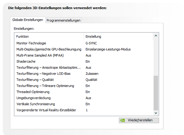

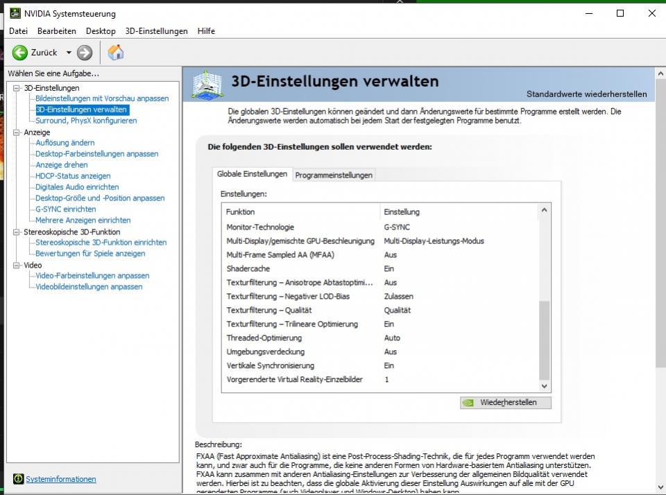

So, ich habe es jetzt alles mal richtig eingestellt und man konnte eine deutliche Verbesserung sehen, als ich V-Sync im Treiber eingeschaltet habe. Mir ist allerdings eingefallen, dass ich z.B. bei Battlefield ja schon eine user.cfg mit Framelimitierung habe. Ob mit V-Sync im Treiber oder phne, etwas Tearing scheint leider geblieben zu sein. Hier sind mal meine Settings:
- - - Updated - - -
Ich habe Version 373.06

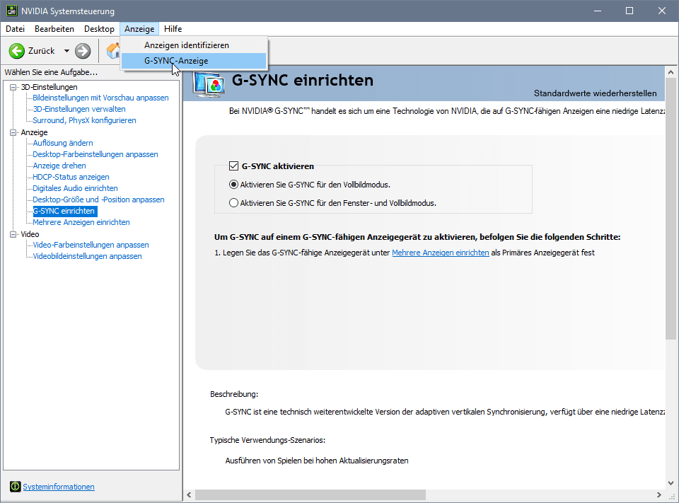

Nachdem ich nun im Treiber alles aktiviert habe, zeigt bei Games nun immer "G-Sync on" an. Wie kann man diese Meldung schließen?
Gesendet von meinem SM-G935F mit Tapatalk
Einfach bei der gezeigten Option den Haken rausnehmen:
attachment.php
