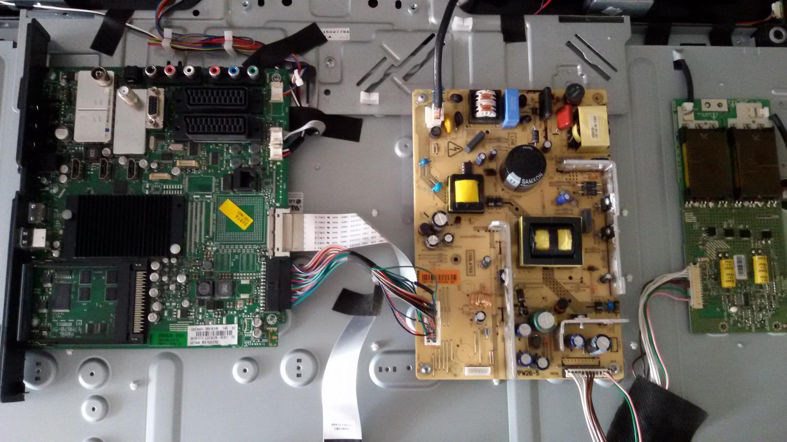

mein telefunken LCD TV T32E884 CTS startet nach einem sendersuchlauf ständig neu.ob es letzendlich am sendersuchlauf lag sei dahingestellt.
möglicherweise hat sich durch zufall im selben moment etwas verabschiedet.
das netzteilboard ist ein VESTEL 17PW26-5 . alle spannungen sind vorhanden, 3,3V 5V 12V 24V
das mainboard ist ein VESTEL 17MB70-5P
der ablauf läst sich wie folgt beschreiben:
der stecker wird in die steckdose gesteckt,das gerät befindet sich nun im standby (blaue LED ist an)
nun betätige ich an der FB die ein-taste und die beiden LEDs (blau orange) blinken im wechsel.
nach ein paar sekunden hört man das grundrauschen aus den lautsprechern,danach geht die hintergrundbeleuchtung an.das netzteil summt auch normal vor sich hin,
das display zeigt jedoch nichts an.
wieder ein paar sekunden später schaltet sich das gerät ab,beleuchtung aus,rauschen der lautsprecher aus,summen des netzteils ebenfalls aus.
das netzteil schaltet also kurz komplett ab.wenn sich das ganze dann 10 mal wiederholt hat,kann man auf dem mainbord auch fühlen,das der prozessor
scheinbar arbeitet,da der kühlkörper ganz leicht warm geworden ist.
irgendetwas sagt dem netzteil das es abschalten bzw neustarten soll.
wenn ich den stecker für die beleuchtungsplatine vom netzteil abziehe,ändert sich nichts an dem verhalten.außer das natürlich die beleuchtung nicht mehr
zuschaltet.
was ist eure meinung dazu?mainboard defekt?
