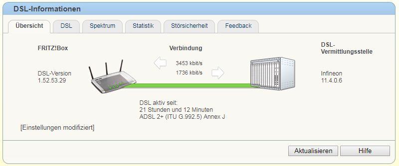

Hallo Community,
ich habe eine Frage bezüglich meines DSL Profils.

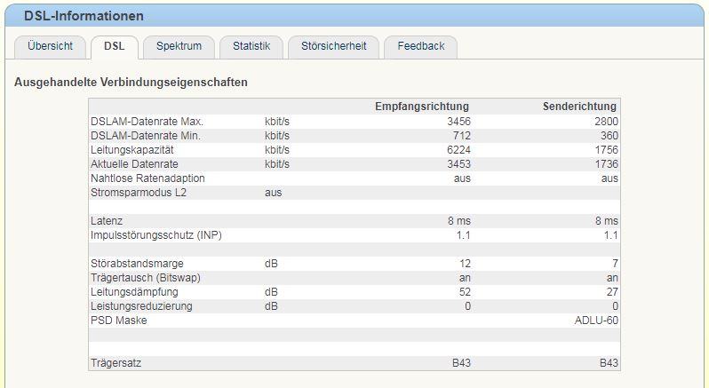

Die Telekom hat mir vor zwei Tagen eine neue Leitung geschaltet und laut meiner Fritz!Box hab ich eine Leitungskapazität von ~6000 kbit/s was folglich rund 5 Mbit netto für mich wären.
Jedoch wurde mir ein 3 Mbit DSLAM Profil geschaltet. Der Verteilerkasten wo ich dran sitze soll jedoch ein 6.000 RAM sein und ist auch rund 5km entfernt.
Wie kann ich nun die Telekom am besten dazu bewegen mir ein 6 Mbit Profil zu schalten ?
PS: Vorher hatte ich über O2 schon einmal ein 6 Mbit Profil gehabt mit einer Leitungskapazität von rund 5.000 und netto kamen bei mir 4 Mbit an.

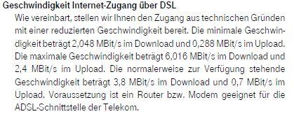

Hmm lauten die Vertragsbedingungen nicht bis zu 6000 kbit/s ? Falls ja, wären die Vertragsbedingungen seitens der Telekom damit erfüllt. Dann kannst du nett fragen oder den Vertrag wechseln.
Manchmal geht aber auch einfach nicht mehr. Nicht nur die Distanz zum Verteiler ist ausschlaggebend sondern auch die Gesamtlast und allgemeine Anbindung.
Testen könnte man sowas z. Bsp. mit Messungen zur sehr späten Stunde und/oder per Serviceauftrag an die Telekom.
Die Vertragsbedingungen sehen wie nachfolgend aus:
Das ganze läuft auch über einen bis 16 Mbit Tarif, von daher sollte das nicht der limitierende Faktor sein und selbst deren vorab Einschätzung von 3,8 Mbit wurde ja nicht geschaltet.

Fremdanbieter schalten teilweise viel aggressivere / potentiell instabilere Profile als die Telekom selbst. Die Telekom ist da relativ zurückhaltend, was solche "Experimente" anbelangt. Mehr als anrufen kannst eh nicht...
