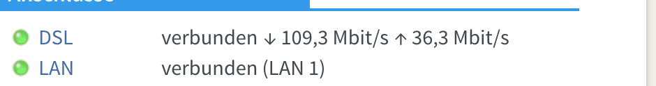

Hallo Zusammen,
an meinem Anschluss hab ich seit kurzem Performance einbusen.
Ich hab nun eine Fritzbox an den Anschluss geklemmt und alles funzt wie es soll.
Ich hab eigentlich ein Spharion Speedlink1113 als Modem und mach die Einwahl über PPPoe von einem Mikrotik. Nach ein wenig Fehlersuche gehe ich davon aus, das Telekom an der Anschlusstechnologie etwas verändert hat. VDSL2 Vectoring vermute ich.

Ist meine Vermutung mit dem Vectoring richtig?

Da wird ziemlich sicher nichts einfach so passiert sein - zumal das auch ziemlich sicher in der Leistungsbeschreibung deiner Leitung steht was da für ne Technik genutzt werden kann... Von daher würde ich mir da an deiner Stelle keine Hoffnung machen was rauszuholen.
Doch, wie immer bei der Telekom. Das war bei mir auch so.
Da sind bei einem bei der Telekom zwei Drähte im Kopf zusammengekommen und es wurde Vectoring aktiviert.
Die Folge ist, wenn das Modem kein Vectoring kann, dann wird der Anschluss im ADSL2+ Rückfallprofil betrieben.
Mit dieser Aktion hat die Telekom den Kunden gezwungen ein Vectoring taugliches Modem anzuschließen, ansonsten läuft der Anschluss mit ADSL2+, obwohl man VDSL bzw. 50mbit gebucht hat.
Der Kunde hat da garnichts initiiert. Einzig die Telekom ist in dem Fall Verursacher und sonst niemand.
