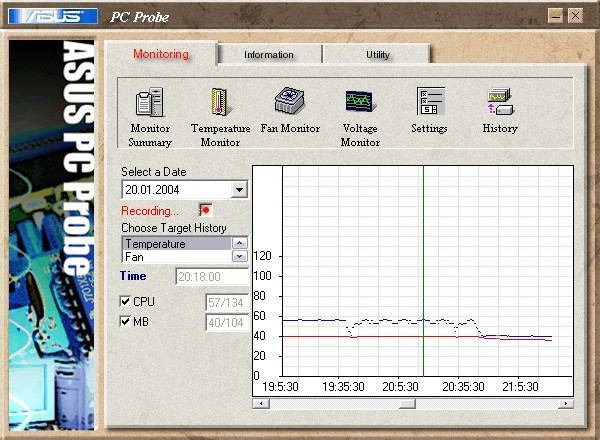

jetzt habt ihr mich verunsichert heute aben wenn ich Zuhause bin mach ich mal einen Screenshot und poste den hier mal.

Hallo
hier der Sreenshot wie versprochen

Und wo siehst Du da die RAM Temperatur?
Ich sags Dir nirgendwo. :d
Laut Specs dürfen die Dinger max. 95°C heiss werden, alles drüber ist fatal.
DarkAngael hat ihre RIMMs auf 85°C gebracht, ohne dass die Kiste abgeschmiert ist. Das waren aber PC800, also für 100MHz und 16-bit von Samsung, wenn ich mich recht erinnere. Am besten Du fragst sie, sie kann Dir dazu was sagen.
