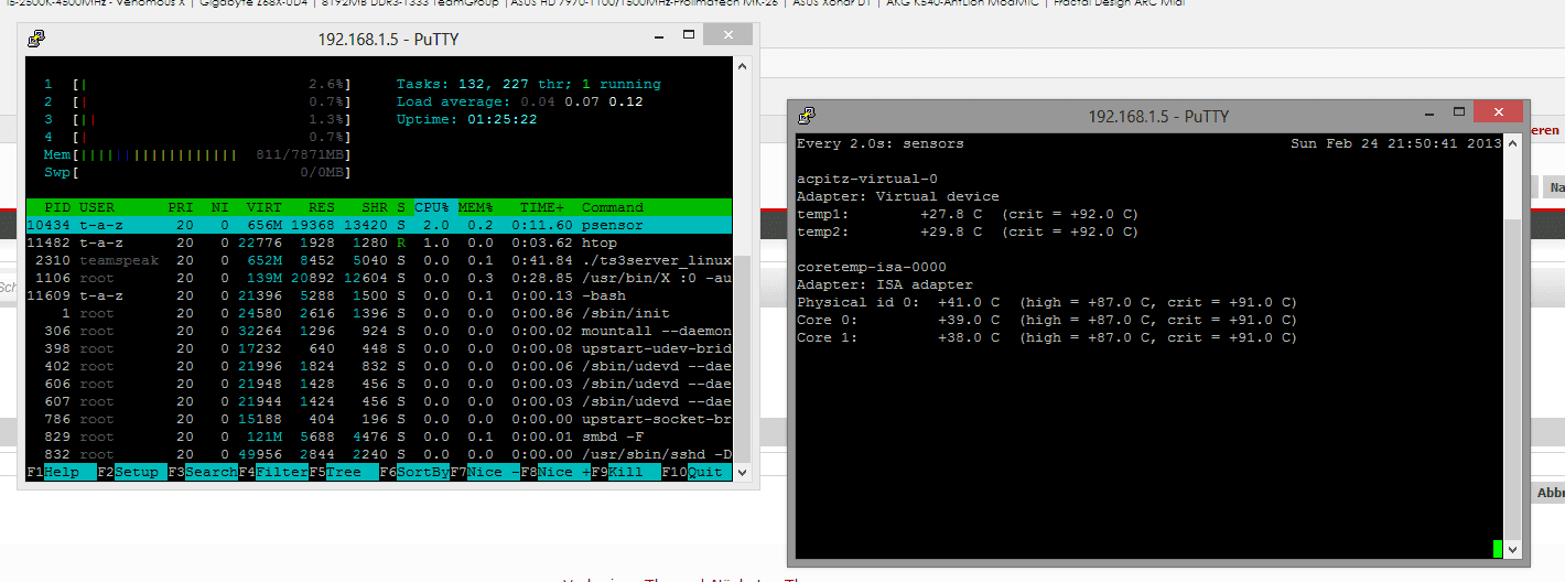

Jap, der Rechner tut fast nichts:

Idle Temperaturen sagen nichts relevantes aus. In diesem Fall kann es schlichtweg sein das die Lüftersteuerung des Mainboardes den Lüfter einfach stark drosselt weil eben keine hohen Temperaturen anliegen. Das kann man ignorieren. Egal ob die CPU bei 30 oder 50°C herum dümplet, ich würde letzteres klar bevorzugen wenn dafür der Lüfter nahezu gar nicht mehr läuft.
Interessant ist was bei Last passiert. Hierzu einfach mal das kleine kostenlose Programm Prime95 herunter laden und die CPU einfach mal für 10 Minuten damit belasten. Dann kann man die temperaturen mal messen und mit dem Boxed vergleichen.
Man sollte sich auch bewusst machen das der Kozoti kaum mehr Kühlfläche als ein Boxed Kühler bietet, nur eben anders aufgebaut. Wunder darf man hier nicht erwarten. Aber bei gleichen Temperaturen sollte der Scythe leiser sein.
Ich habe die CPU jetzt eine knappe Stunden bei Volllast laufen lassen. Die Temperatur ist bei etwa 57-58°. Für den Intel Lüfter habe ich leider keinen Referenzwert. Aber ich denke der Wert ist ganz ok, wenn auch nicht ideal.
Ich vermute, das beim Kozuti, durch die etwas andere Bauweise, ein kleiner Luftstau entsteht und so die Idle Temperatur hoch bleibt. Bei offenem Gehäuse sinkt die Temperatur um 3-4 Grad. Im Gehäuse habe ich noch Platz für einen 60x60x15 Lüfter. Ist es einen Versuch wert so einen einzubauen? Mein Auge wäre dann auf dem Papst 612FL.
