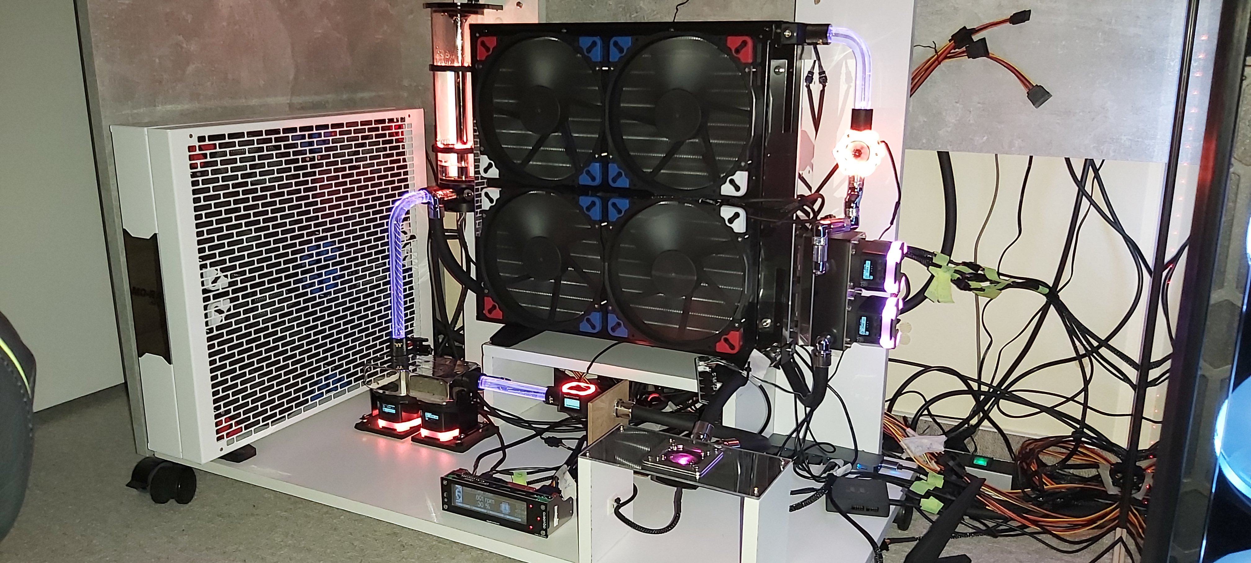

Hi also ich habe folgendes Setup
Mainboard :Msi x570 ACE mit 7C35v1E3(Beta BIOS gibt leider noch kein anderes
CPU: ryzen 5900x
Grafikkarte: Evga rtx 3090 ftw3 Ultra 450w bios
Ram: 64gb gskill trident neo z 3600mhz
CPU kühler: Cuplex kryos next mit vision
Gehäuse: Corsair obsidian 1000D
2 Mora420 mit 8 Noctua a20 Lüfter die habe ich so eingestellt das die ab 30° Wasser anlaufen auf maximal 400rpm

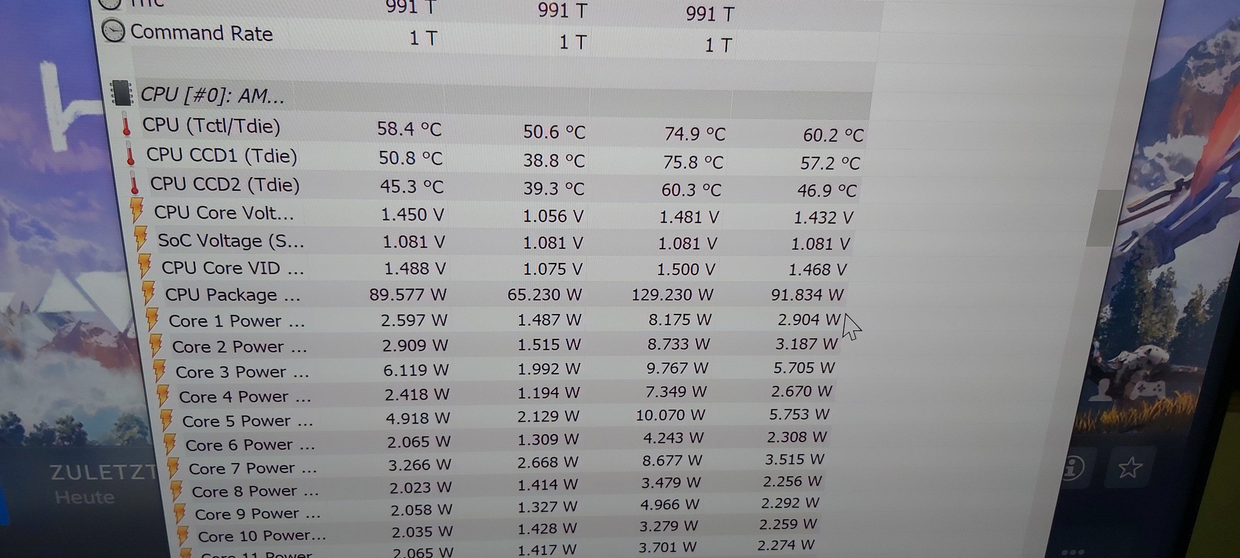

Könnte es sein das Zuviel Strom auf die CPU gegeben wird?
Habe hier ein hwinfo64 Screenshot

Zu viel Spannung ? Ich denke nicht, die Ryzen 3000 wie auch die 5000 werden halt recht warm.

Wozu brauchst du vier Pumpen?

Die 4 Pumpen sind noch von meiner internen Wasserkühlung übrig da hatte ich das Problem keine Drehzahl gefunden zu haben die sich akzeptabel anhört
Hatte erst 2 Pumpen aber war nicht zufrieden und dann eben 4 Pumpen
Die laufen auf kleinster Drehzahl sind unhörbar und ich habe 80lh Durchfluss

Ich würde empfehlen PBO auzuschalten und noch leicht die Spannung zu senken (offset: -0.050)
Hab ich schon geschrieben k.A. obs gemacht wurde, ein Offset bewirkt hier keine 20 Grad Unterschied, wenn dann würde ich eher den LLC auf 2 setzen damit die CPU unter Last ggf., runter kommt.

Ich konnte jetzt ein paar Tests mit deaktiviertem PBO machen
Die gesamt Temperaturen sind um 5° gesunken
In Cyberpunk 2077 hatte ich jetzt 65° bei horizon zero dawn 55-58°
Es sind aber noch Spitzen von 75° dabei
Die sind aber so kurz das man die mit aktiviertem Msi afterburner Overlay nicht sieht
Man sieht es nur bei hwinfo64 als maximale Temperatur
Ist doch eigentlich ok oder?
