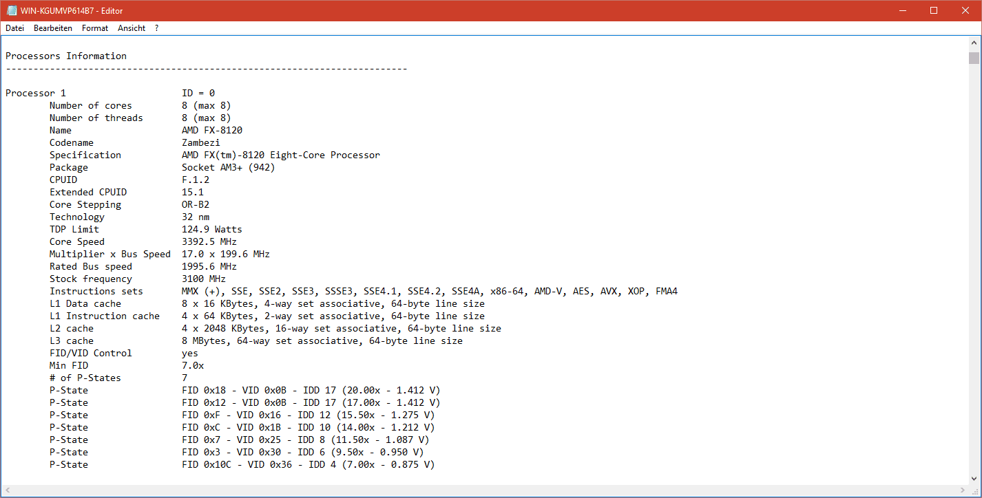

Ich habe aktuell noch einen FX-8120 (leider den mit 125W TDP, gibts hier den 95W überhaupt?) und lasse ihn aktuell wieder komplett Stock laufen (Damit ich mit dem Catalyst im Office die Leistung angenehm regeln kann und die Leistung aktuell reicht), jedoch hab ich das Gefühl das er mir zu warm läuft.
Ich weiss leider nicht die Erfahrungen mit anderen, wie warm deren laufen, aber meiner erreicht mit einem Be Quiet! Dark Rock 3 (190W TDP Kühlleistung) gepaart mit 1x Hecklüfter und 2x Toplüfter (rausblasend alle 3) eine Temp. von bis zu 70-71°C.. WLP wurde geprüft, wie sie sich verteilt hat und erneuert bereits (war OK) und die Schrauben mehrmals überprüft, ob sie stramm genug sind.
Ich erreiche zwar humane Temps um die 60°C im Energiespar-Profil, jedoch habe ich da Mikroruckler trotz 60+FPS - ist also keine Lösung.
Der Prozessor sitzt auf einem ASrock 970 Extreme 4 (140W TDP möglich) und verbraucht etwa 115W bei Spielen etc.
Gibt es eine Möglichkeit irgendwas zu tun, um die Leistung zu erhalten und aber die Temps bei 60°C pendeln zu lassen?
Irgendwas im BIOS einstellbar?
Oder sind die Temps sogar "normal" für diese CPU?
Kann das Board (2012) irgend eine Macke haben, wodurch sich die Temps erklären lassen?

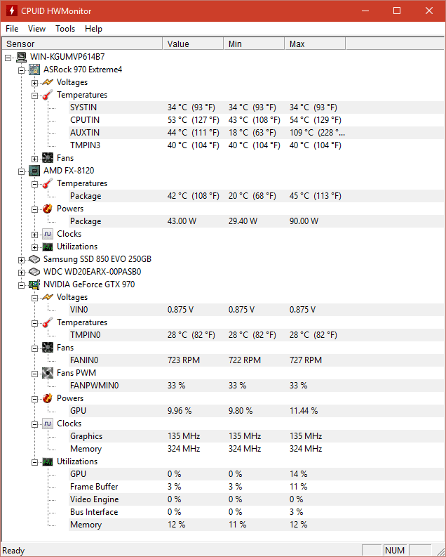

Hier mal ein Screenshot nach paar Stunden Websurfen (ohne Spiele!)
Was ist CPUTIN - zuverlässig? Steht auch im BIOS diese Temps von CPUTIN
42 Grad sieht für mich normal aus, hab auch gerade 39 Grad nur beim Surfen.

Schau mal bei CPUTIN (erreicht die besagten 71°C beim Spielen) Die vom "FX angegebenen Temps" unterscheidet sich ab 40°C um die 7-10 Grad mit CPUTIN, deshalb bin ich halt überfragt, welchen Werten man trauen kann, normal sollte der ja mit 5 Lüftern und dem Dark Rock 3 nicht zu wenig gekühlt werden. :confused:
39°C beim surfen?
31°C CPU
37°C GPU
Airflow ist alles.
Ach und ich nehme die Northbridge Temp, nicht die 19°C der Sensoren.

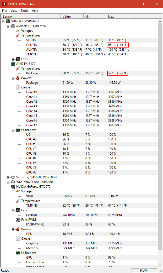

So gerade Stock einmal ne Runde Battlefront gespielt, die Temps haben sich dabei so eingependelt nach 15 Minuten und die letzten 5 Min bei den max. Temps etwa 1-2 Grad jeweils mal drunter oder eben so bestehend.
Nun wäre es gut zu wissen, welchen Temps ich da trauen soll.. 52 wären Traumhaft, aber es fühlt sich Abluft mäßig eher wie die 66 an :fresse2:
Edit: Gehäuselüfter dabei (logisch) auf 100% und da die Be Quiet Kühler ja auf "Silent" basieren, ist auch der Prozessorlüfter immer bei Spielen etc. 100%
so mal zur erklärung
die package temp ist die temp der CPU was amd digi sensor ausgibt die ist OK
die cputin ist der Sensor nahe des sockels was die spawas haben.
nicht bedenklich aber nah an ihren grenzen. ich meine die sollten 70 oder 85°c ab.
letztere wären qualilative gute spawas was man bei asrock vergessen kann also eher 70°c
ich hatte mal ein k10n78d und eine spawa temp von max 94°c
Die können das ab aber war schon grenzwertig.
nvidia chipsatz
Der ist sowieso etwas hitzköpfiger gewesen.
